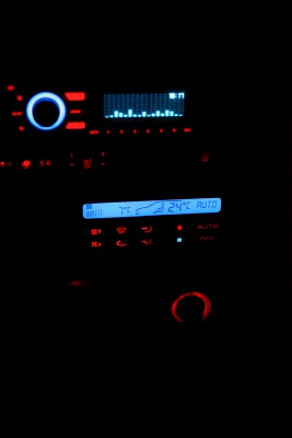

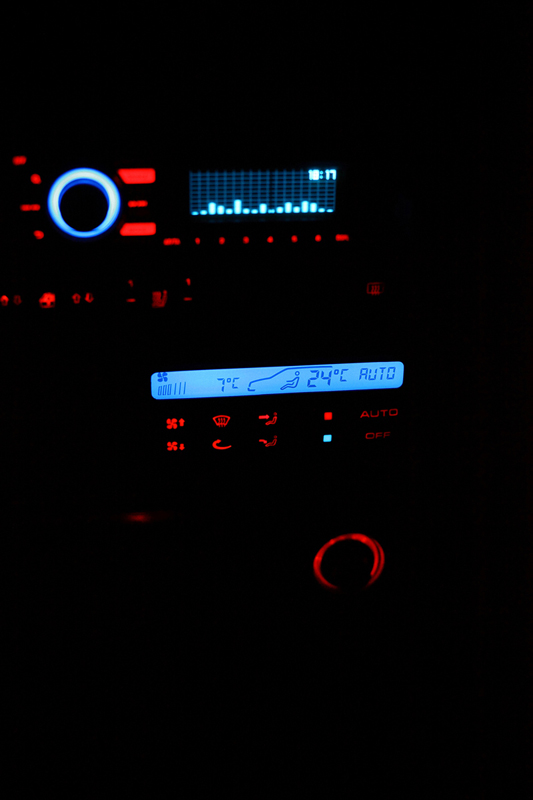

Ето как изглежда моя климатроник ;)
Изображение Изображение
Не виждам да има някакви филтри и за това ми се струва, че зеления цвят се получава единствено от цокъла на крушката...

За подсветката на бутоните си прав,обаче си мисля,че трябва да имаш още лампи и за дисплейа,като там би трябвало да е през бленда!

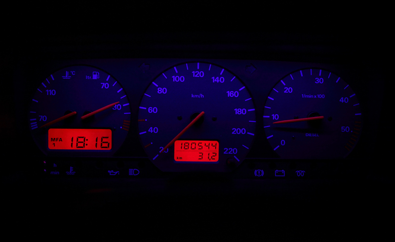

Колеги ето какво направих с моите километражи на баба jetta http://sasho1987.snimka.bg/automobiles/ ... 3.29359501
