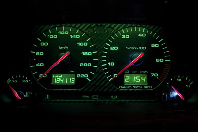

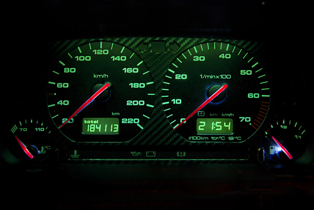

djaiwan
Мнения: 41
Регистриран на: Съб 04 фев 2012 18:08
Местоположение: Pleven
Re: Смяна на осветлението на таблото
Мнениеот djaiwan » Чет 07 фев 2013 22:39
след 2 часа работа ето какво сътворих и аз на скромния ми километраж :) смених осветлението над таблото с диодна лента и сложих стрелки от 4ково табло с подсветка
