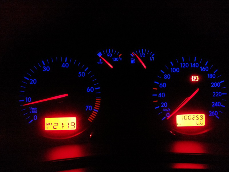

Ето при мен как стана. Смених само диодите и плаките на дисплеите.
Преди да сменя плаките :

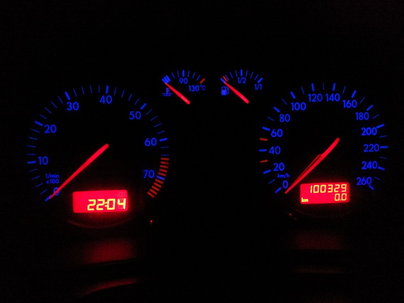

И след това:

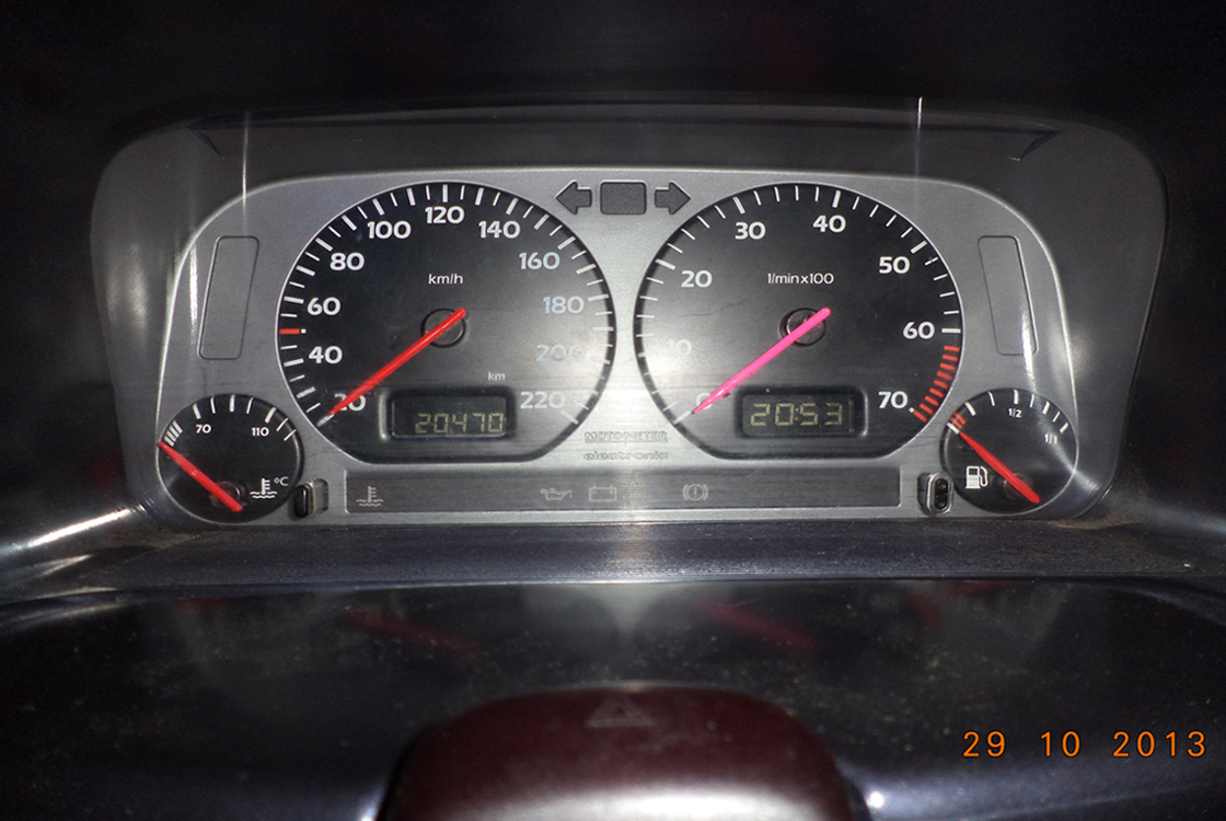

Здравейте, искам да си боядисам стрелките с нещо, така че да отразяват светлината!
Стрелката на оборотомера е боядисана с неонов лак за нокти (розов), но ефекта не е много задоволяващ, някой пробвал ли е с луминисцентен спрей или някаква такава боя ?
