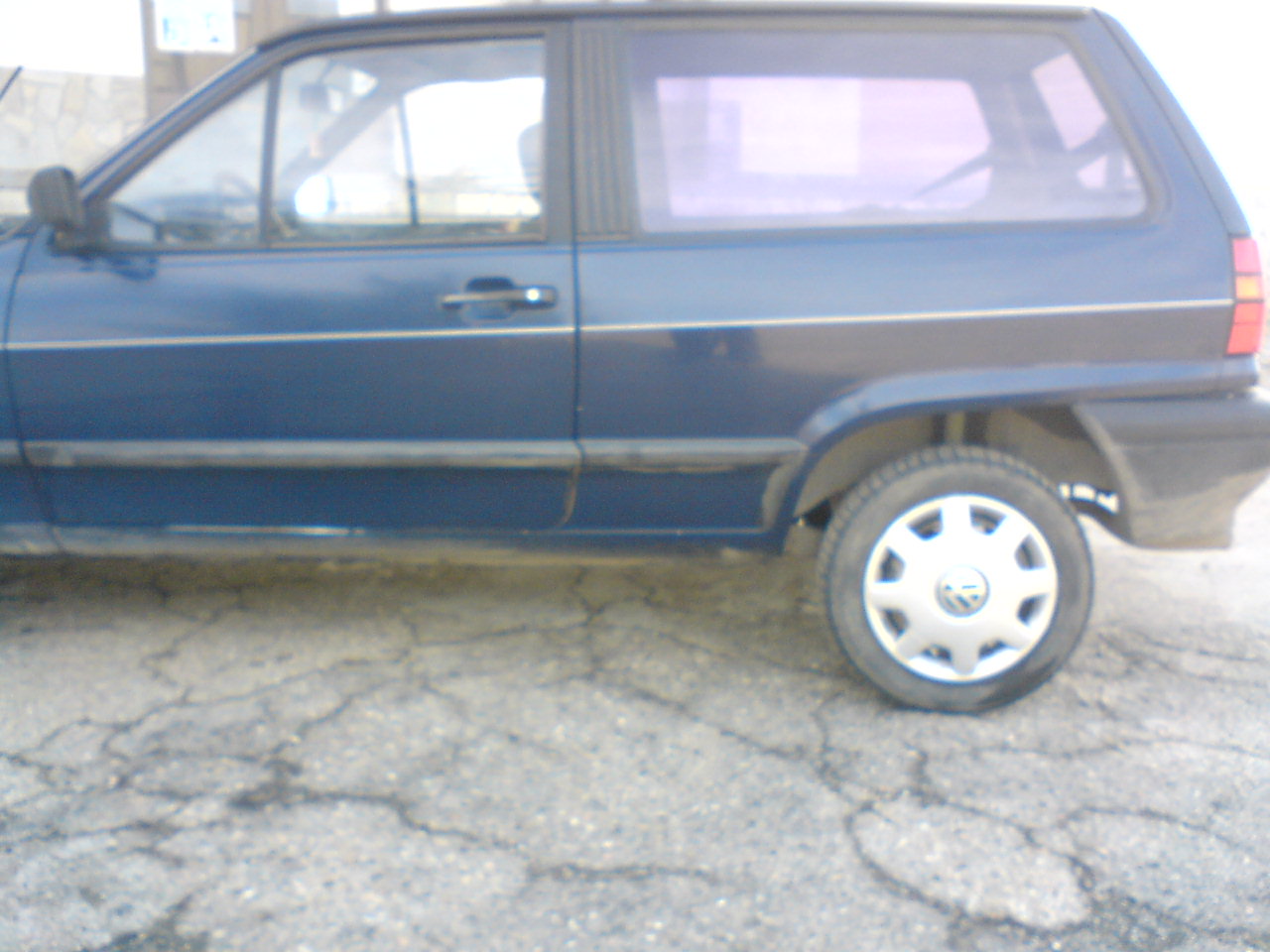

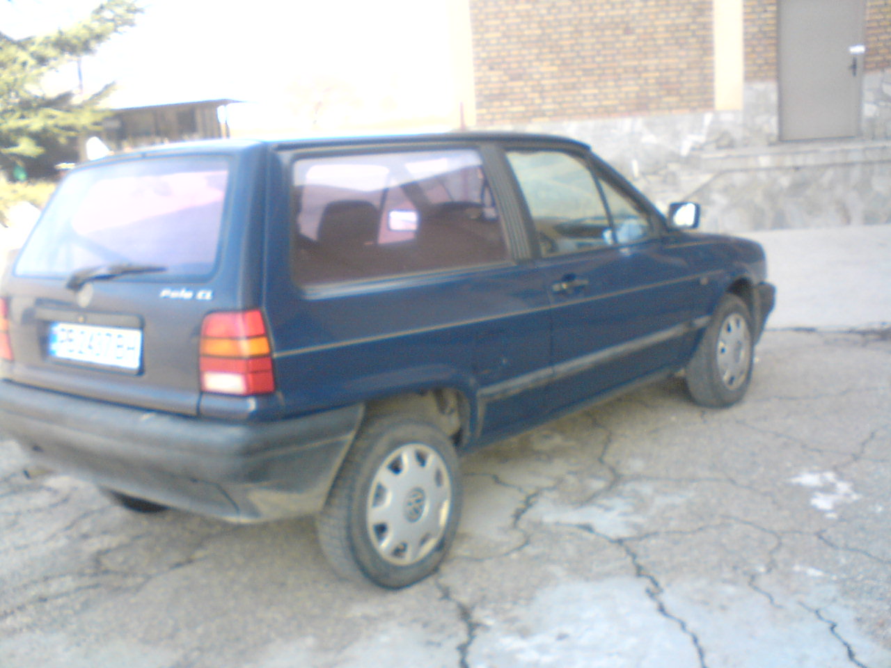

колеги моя половер го дигнаха така но отпред е дигнат по малко заради полуоските
