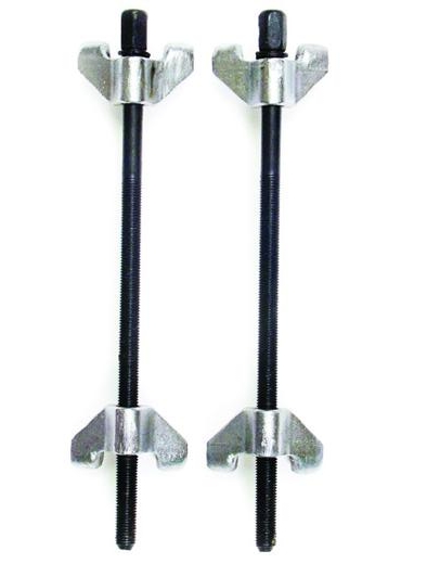

Не коментирам здравината на тези http://img385.imageshack.us/img385/9357 ... 555my5.jpg
но много чесно се изхлузват и се събират в едната страна и оп та леле. Случвало ми се е на пружина на ауди б4, добре че не бяхме отвили още тампона, та не здравината им а това, че хващат на едно място и хлъзват за да се съберата 2 те скоби на 1 място. От този случей взехме на RICO скоби от тези с по 2 "куки" от страна и да чукна на дърво няма проблем вече 2-3 годни.

Как се работи с тези скоби? Ами честно казано не ми е ясно
Как действат тези скоби? Къде хващат? Дали е безопасно? Колко струват?
Малко съм лаконичен,за което се извинявам!

колега малко ако беше прочел темата щеше да разбереш за какво са,това са за демонтиране и монтиране на пржини а не за смъкване на колата и придаване на спортен вид .скобата се захваша за пружината и посредством подходящ инструмен навиваш скобата и събираш пружината

Колега знам за какво са ! Питам как се използват и здрави ли са,защото ми изглеждат много "хилави" така да се каже!
Ако е възможно някаква схема да видя ще съм много благодарен. Въобще някой работил ли е с такива?

Така като ги гледам на снимката не са снимани коректно и наистина няма как да се разбере как се работи с тях.Така на снимката приличат на две крилчати гайки завити за един дълъг болт да речем но не се виждат че на "крилчатите гайки" всъщност има на всяко крило отзадната страна има скоба,загледай се най отгоре вляво вижда се леко как е сгъната назад :wink:

Да кажа и аз- е те такива скоби купих от ем комплект33 преди седмица и смених на една вектра предните. Свършиха работа и то много добре, никакво усилие не упражних. с гидорчето ги натягах малко едната, малко другата и всичко беше ок. Сфърших си работа но като тръгнах да развивам доиде проблема. Засекоха нещо, с мъка 2 оботота и после тръгнаха . Имам сега идея да навия по една яка гаика за да е малко по безопасно ако изпусне резбата вътре в леглото. Иначе ги взех за 29 лв но имаите предвид да не стоите пред пружината че не се знае. А имаше и хубави от 100лв но мен ми трябват много рядко.
