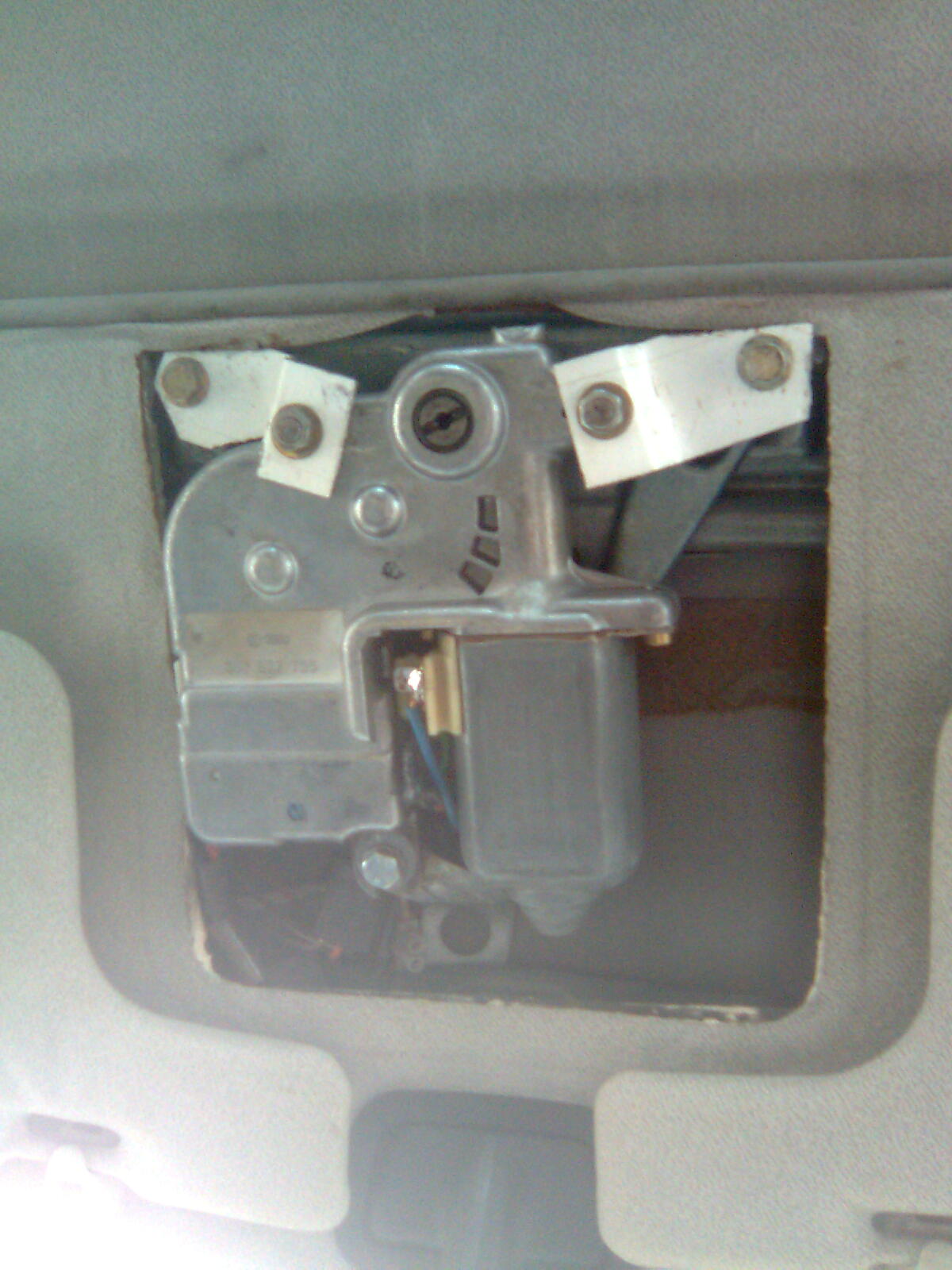

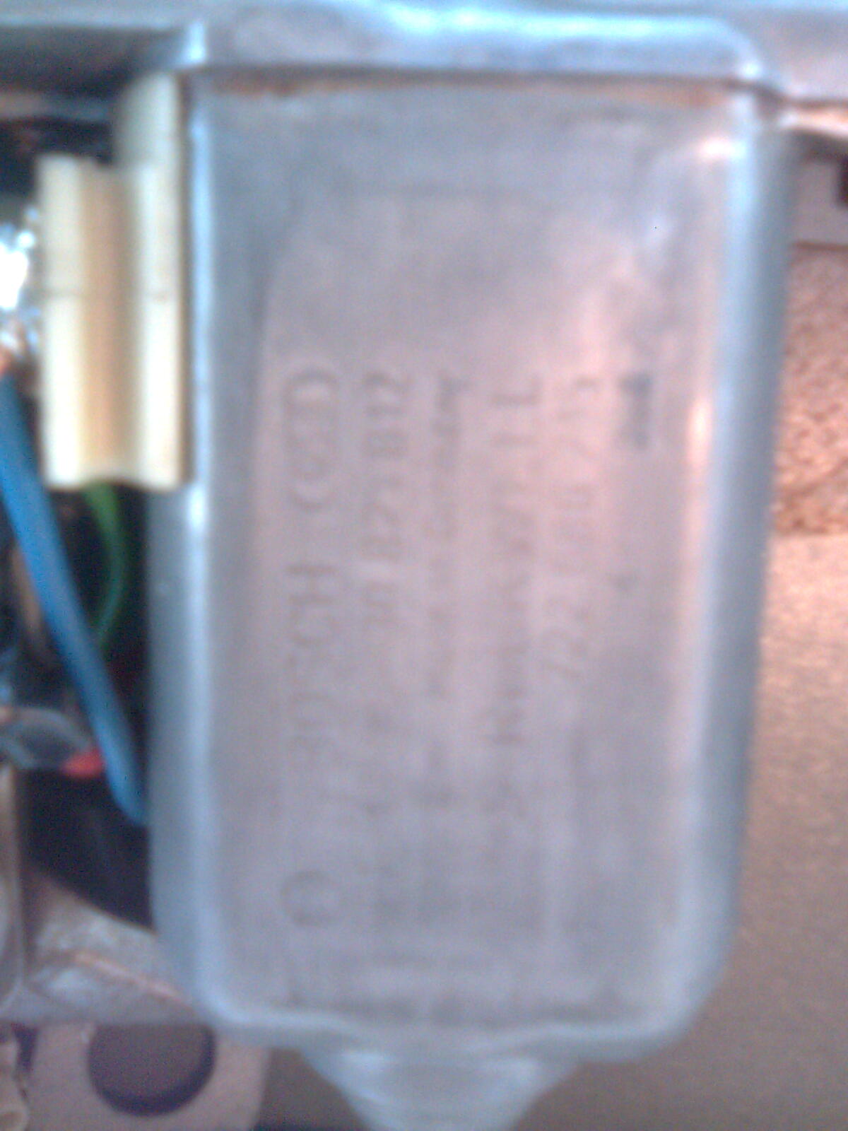

вземах някакво ел.моторче от vw эа шибедах,естествено зьбното колело не пасва эатова го свалих.беше по голямо от моето и се наложи да намаля диаметьра на оста след което и направих накатка и нов канал эа эегерката тьи като на орг.эъбно колелце шлиците са много ситни.

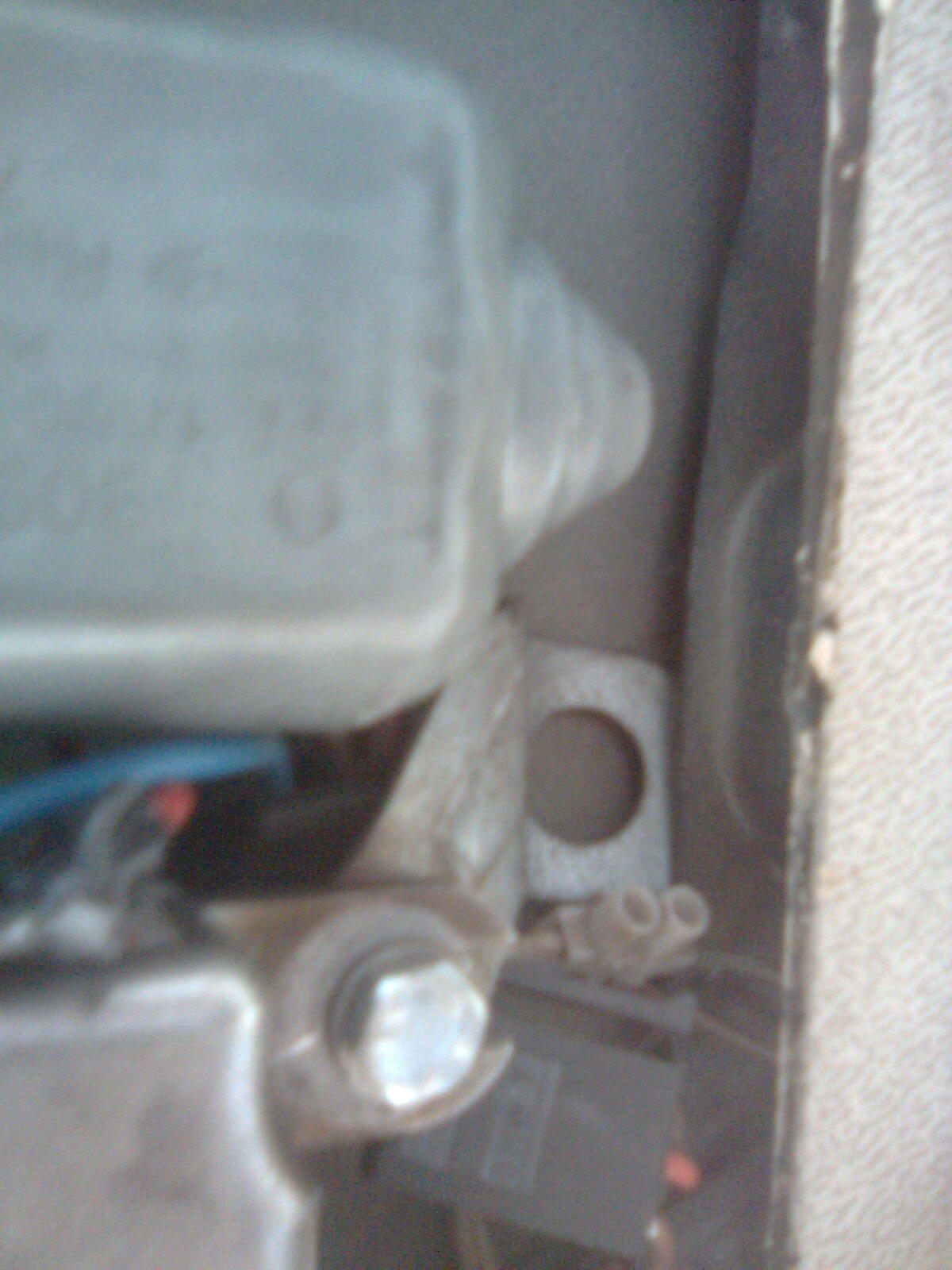

след монтажа на орг.зьбно колелце кьм ел.моторчето си направих ал.планки които да фиксират ел.мот.така че зьбното кол.да застане точно срешту жилото на шиб-ха кадето е било.

ел.схемата е проста,взмаш орг.копче за ел.стькла или шибедах зависи каде искаш да бьде копчето,на таблото или на тавана.подвьрзваш кабелите и стреляш.утре ако успея ще кача и снимки по-подробно.

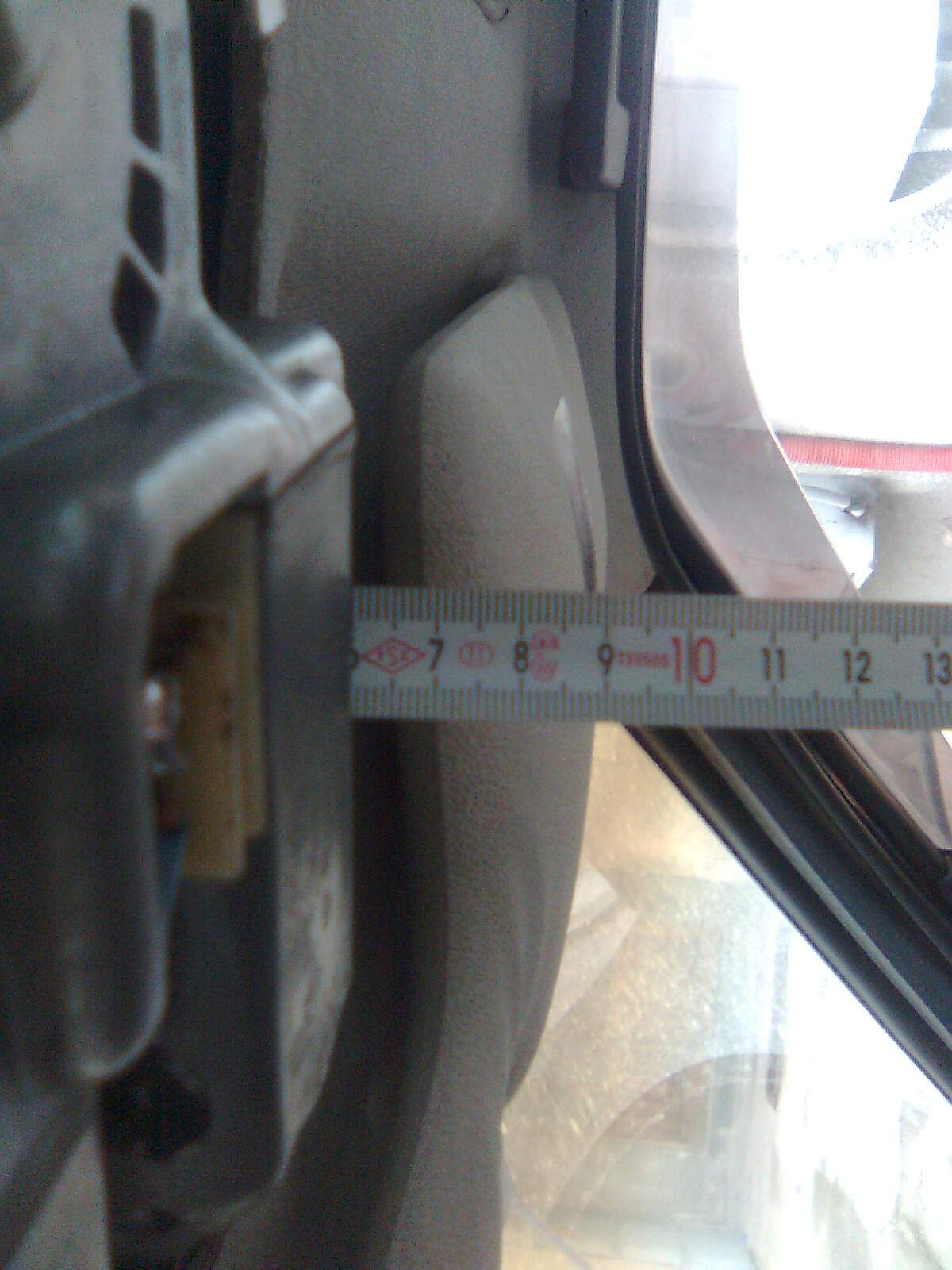

Мнениеот kiro rachnata » Нед 01 фев 2009 23:36
долният краи на моторчето е на 6см.от тавана и на 2см.от кората на тавана.
