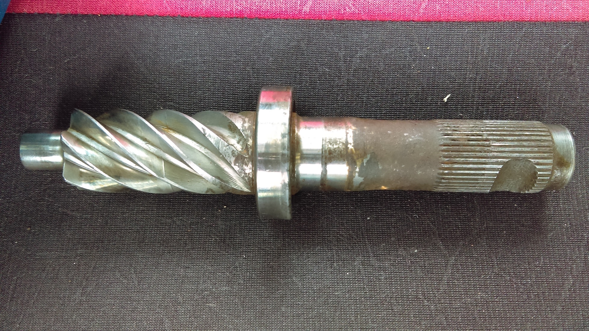

Ето го и моя пиньон:

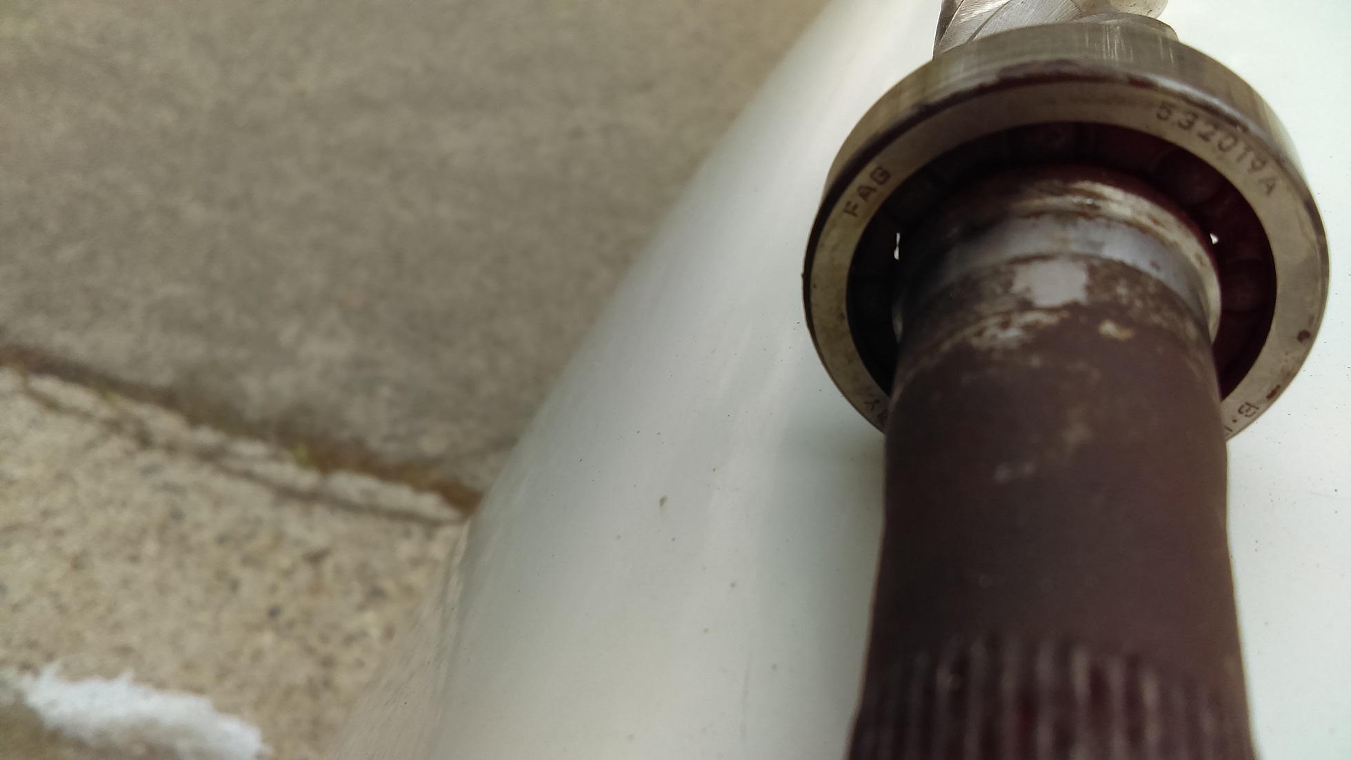

избих го като завих едно старо каре, и удрях по него, много лесно излезе. Лагера си има и номер:
но се съмнявам да го намеря същия. Гледам че е без вътрешна гривна, и има канал за съчмите на оста. Чудех се как ли са го събрали на място.
