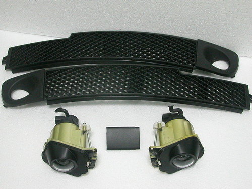

Ето необходимите части:
http://www.ebay.com/itm/VW-Passat-B5-97 ... 0772173340
Ето и вариант с леко преправяне:
http://www.passatworld.com/forums/61-b5 ... ed-b5.html

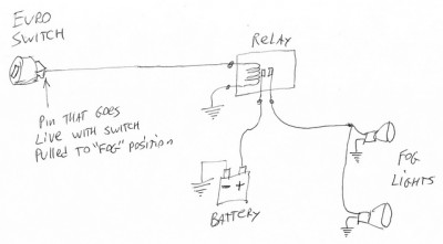

И схема на свързване:
Някъде по веригата се слагат и бушони за 2-та халогена.
Гледам, че решетките в комлекта са по-дълги и всяка запълва мястото в бронята от единия край до средата й. Дали може халогените да се монтират без сваляне на бронята? Моля, някой ако е сложил вече да даде повече информация как го е направил. Не ми е много ясно и как ще се сменят крушките при варианта в линка по-горе. :screwy

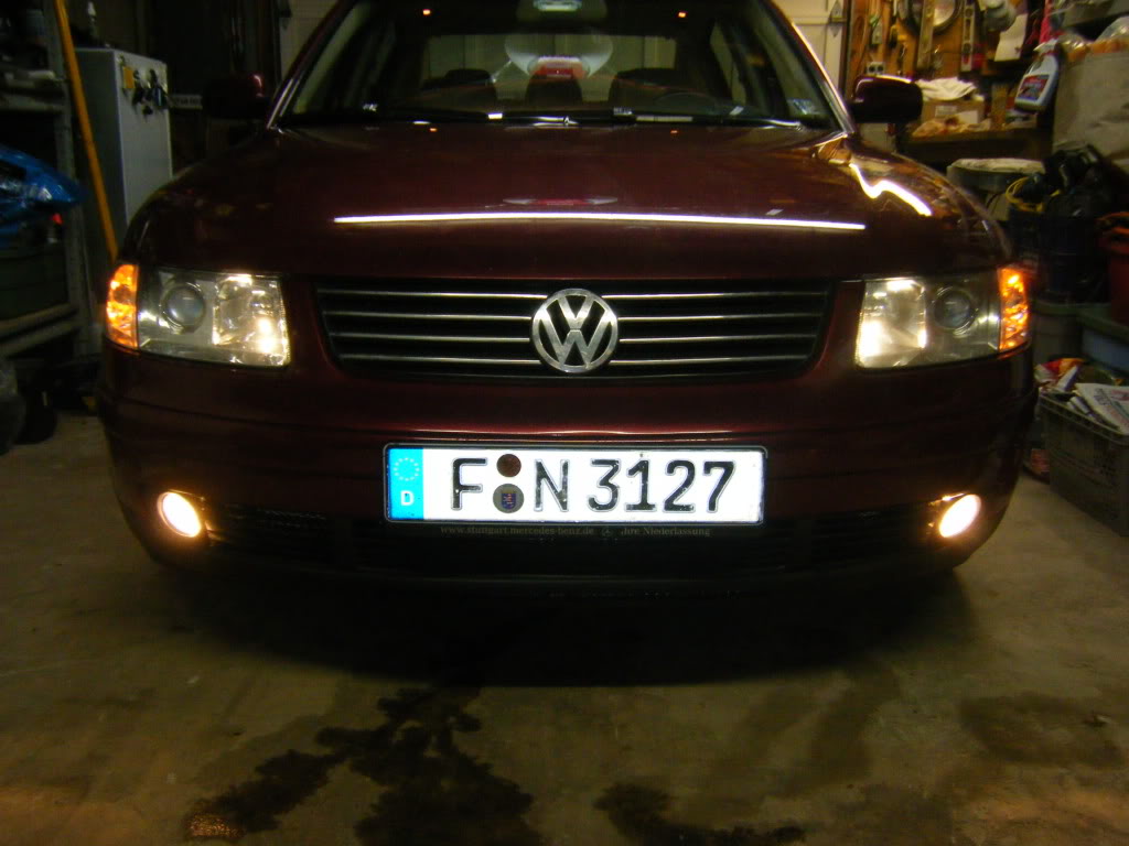

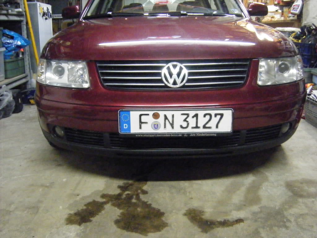

Само да ви кажа, че тези халогени на снимката с решетките, нямат нищо общо с халогените които са сложени на червения пасат. Бях си поръчал такива халогени, но непаснаха добре, и за това ги върнах, след което видях темата за този червение пасат, как е направено всичко, и си направих и аз по същия начин. Сега имам халогени и във фара, които са си оригиналните - пускат се от копчето за фаровете, имам и халогени долъ на решетката които си слагах допълнително. Взех си халогени от ауди а4 заедно с малките пластмаски, с малко преправяне, и 2 дена работа по изрязването на решетката, всичко пасна идеално. Снимки ако искате ще ви покажа по нататък да си кажете мнението :)

защото тези на червения пасат не са оригинално за пасат, а са преправяни

От А4/6 са и се преправят решетките,имаше тема.
