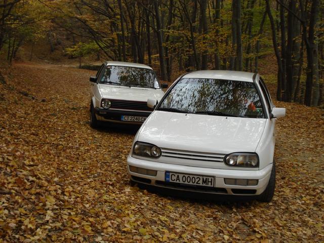

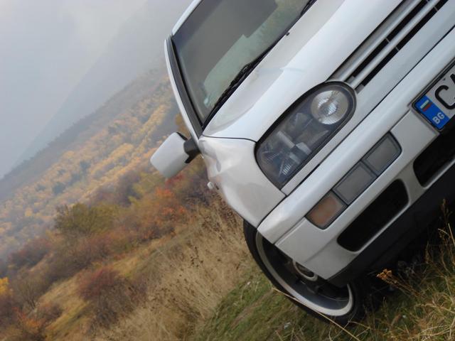

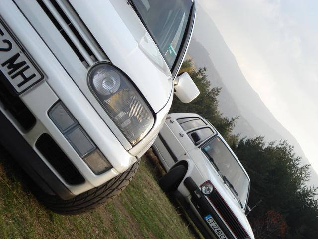

Колеги как може да станат така фаровете Изображение
