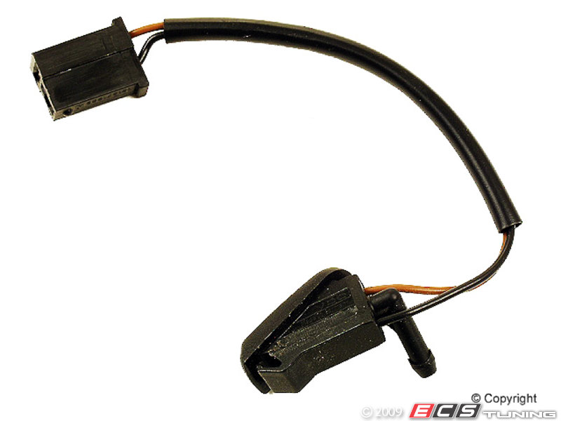

LILO&STICH написа:
fox_vt написа:колега каква ти е колата и можеш ли да чукнеш някоя снимка на старите ти пръскалки както са ти на колата и на новите след като ги монтираш да видя има ли сходсво с моите.Че ме зариби mhihi
доколкото виждам е джета.
Аз да питам ,има ли такива с подгряване,че моята е с такова нещо.В авто+ искат по 25 лв заедно с кабелите :shock ,на които най-шибаното е,пластинките до дюзата :twisted:
И аз питам същото, въпреки, че в момента не са ми с подгрев дюзите!
Значи това са оригинални дюзи с подграв.

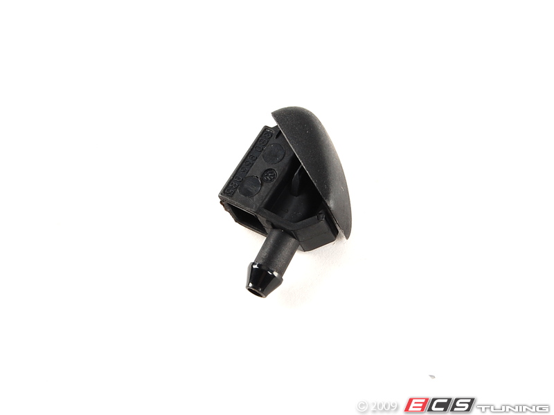

А това са дюзи, които правят мъгла, май от Г4!
Може ли да се комбинират нещата и на инсталация с подгрев за Г3 да се сложат тия модерните дюзи.
Някой има ли инфо по въпроса и как е положението с фобричните дюзи за мъгла с подгрев от Г4?
Стават ли на Г3?

yoan4o
магистрален бандит
Мнения: 4767
Re: Пръскалки чистачки, тип мъгла
Мнениеот yoan4o » Сря 03 фев 2010 12:27
niki_nikolovnet написа:кое става за голф 3
Виж ми в горния пост колега!
2-рия вариант е оригинално за г3, но прави мъгла.
Струва по 10$/бр. в сайта, от който е снимката!
