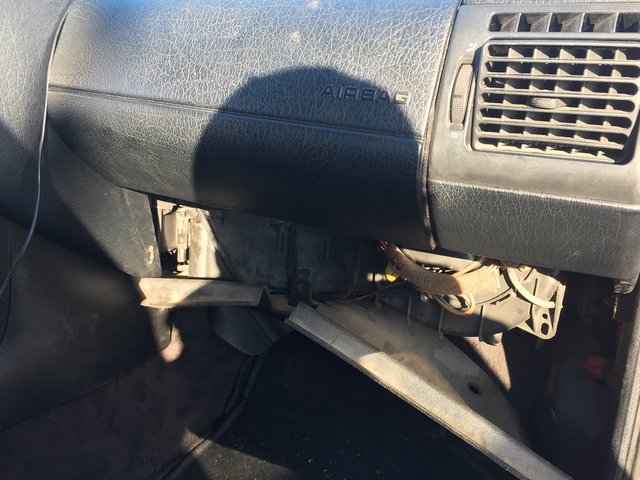

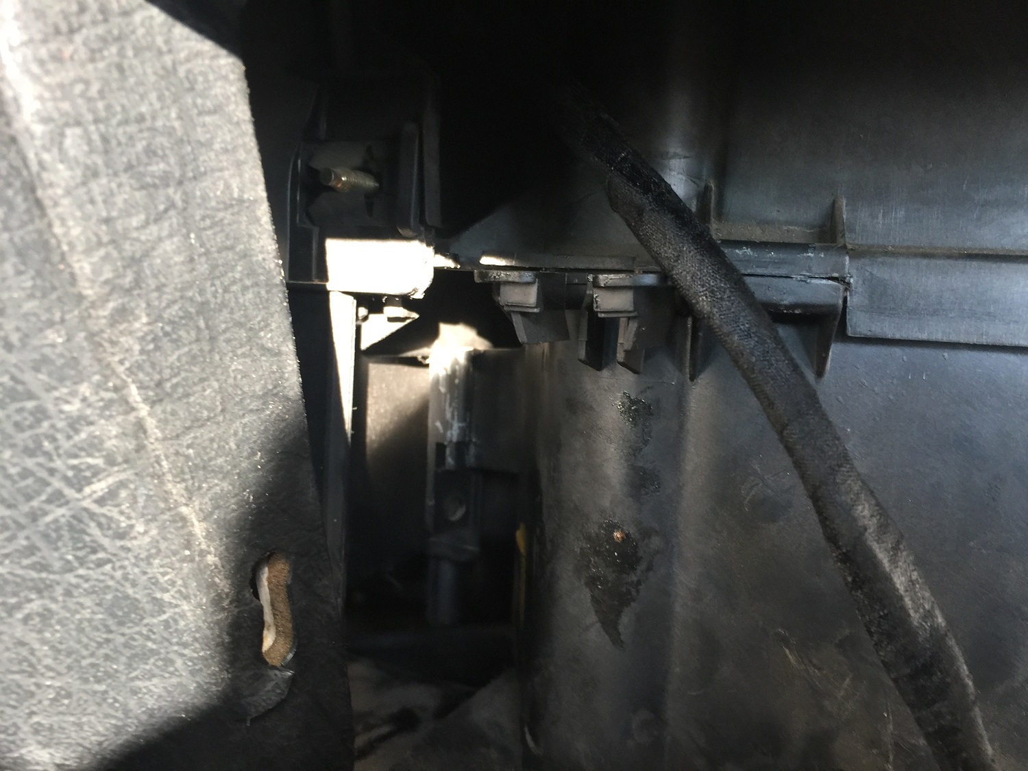

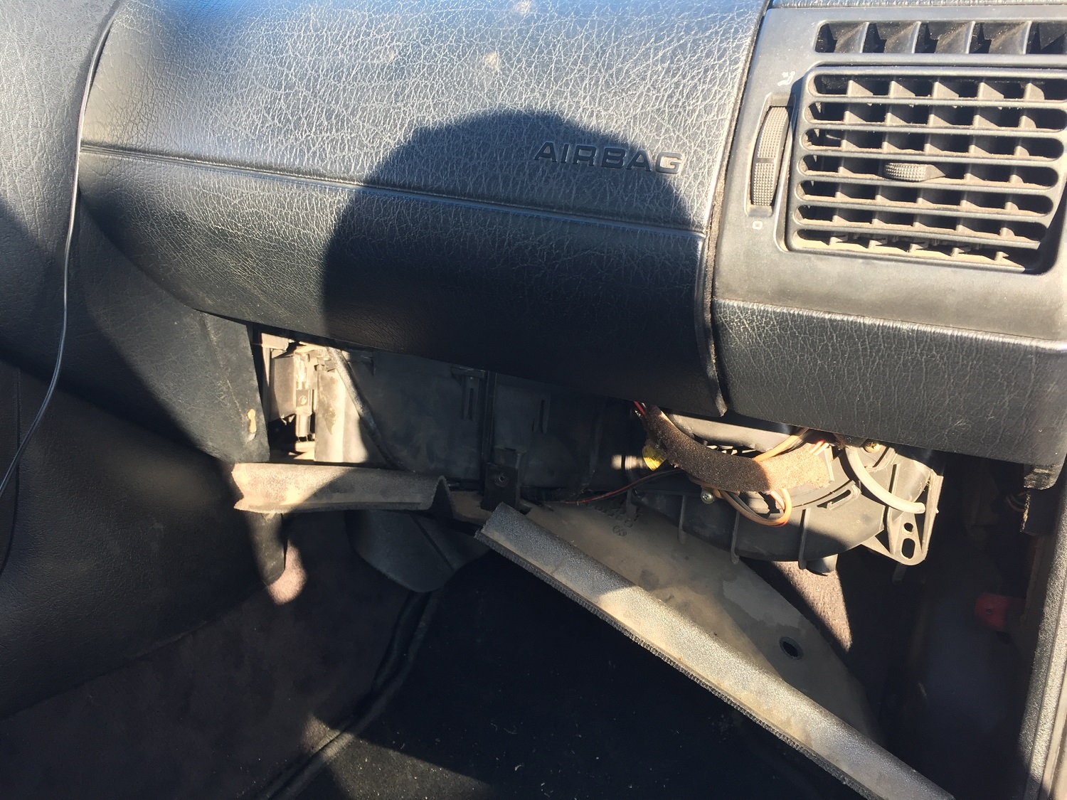

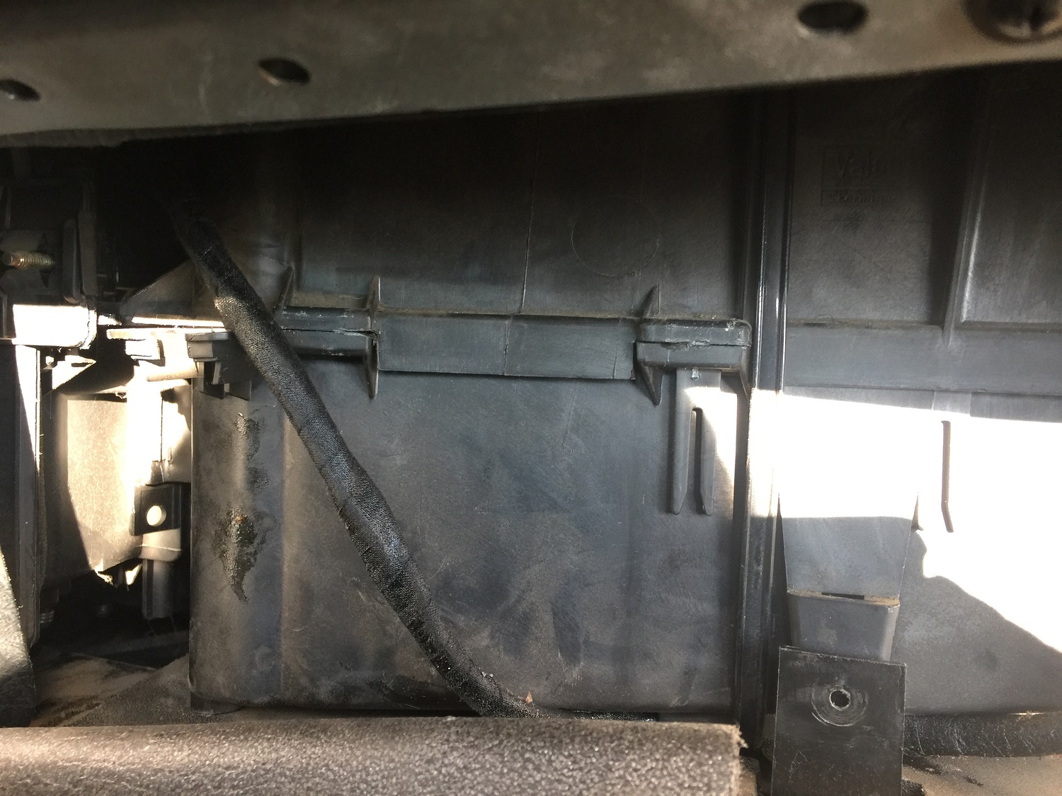

Здравейте,
виждам, че по клапите последно в тази тема се е писало и тъй като имам пасат б4 и проблем с клапите ще "рискувам" тук да попитам и помоля за съдействие. Надявам се на помощ от съфорумците с опит.
Имам добре познатия проблем с клапите, колата е с климатик и четейки разбирам , че трябва някаква кутия да е разделям за да не точ фреона.
Прилагам снимки и видео ( https://www.youtube.com/watch?v=3rLPxgC5qhc ) от някакъв немец, който само отделя частта от въздуховода хоризонатлния и вертикалния в снадката и облепя там с фолио, без да сваля цялото табло.
Моля за съдействие, какво трябва още да направя, от приложените снимки се вижда до къде съм стигнал, махнах щипките, но долната част не пада и не знам как да стигна до снадката за да мога директно на място да облепя с алкуминиеово фолио. Онази клапа , за която говори немеца е точно за студения и топлия въздух, така че мен ме устройва, не искам цялото табло да свалям и облепям всички клапи.
Благодаря предварително.
Приятен ден.

Радиатора/изпаритела/на климатика се намира точно във въздуховода,който немеца е свалил.След него е клапата.Щом не ти се точи фреон,значи сваляш цялото табло за да можеш да извадиш кутията с радиатора на парното,а ръкава с изпаритела да остане на купето.Процедурата не е по-бавна,другия плюс е,че ще си промиеш радиатора,ще извадиш и облепиш качествено всички клапи.

Благодаря iezekil!
Май няма да стане без сваляне на таблото.. жалко :(
