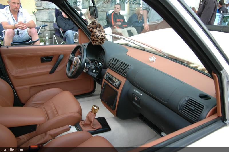

Еденицата е по-тясна с 3-4см и таблото трябва да се реже. Аз съм с 3-ково на 1-ката и става малко тясно вътре, а представям си с 4-ково. :screwy
Дай някоя снимка колега това искам да го видя :)

Хулигански, нали ти обянявах как става, мноо работи се сменят и таблото и носещата греда се режат също, аз съм наполовина, коженото табло ми е напаснато, тръбата съм я резнал и нея, ма не съм я напасвал към купето, за сега немам време за колата, даже днес ходих да я гледам да видя от де да започвам, ма всичко ще е след нова година, сега просто немам време за тази прищявка

мнооо е добро така и седалките даже :да:

horor1991 написа:мнооо е добро така и седалките даже :да:
Aко трябва да сме точни и лоста за ръчната + ръчките за чистачки и мигачи

Лео а средната конзола пасва ли :?: Гледам не си я сложил

dinkonikolaev написа:Лео а средната конзола пасва ли :?: Гледам не си я сложил
ОФФ:такава топка за скоростен лост ако някой има излишна да мята насам :beer
Детето си играе с топката от лоста.
Конзолата я сложих, но идва по-ниско и има разстояние от таблото макар че се вижда само ако клекнеш да заничаш. Сега имам проблем с поставка за кафе??? Дайте някакви идеи. Нещо за вграждане като от голф 4 ама по-компактно. за 1 чашка.

какво се е случило с дясната духалка за парното ?!

Мнениеот dinkonikolaev » Нед 20 дек 2009 22:16
Просто я е поорязал малко за да се събере таблото а той да каже от каква кола е духалката,а поставката за кафе аз използвам тия поставки за чаши къде се слагат по вратите,лошото е при тях че не можеш да сложиш чашка от кафе купена от кафемашина :wink:

leonardo_vd това табло след като си го скъсил от единия край би трябвало да седи НЕцентрирано , най осезаемо би трябвало да се вижда като се гледа как седи волана спрямо уредите .... от там май и барчето няма да пасне читаво , освен разликата във височината ... така ли е ? :roll:
