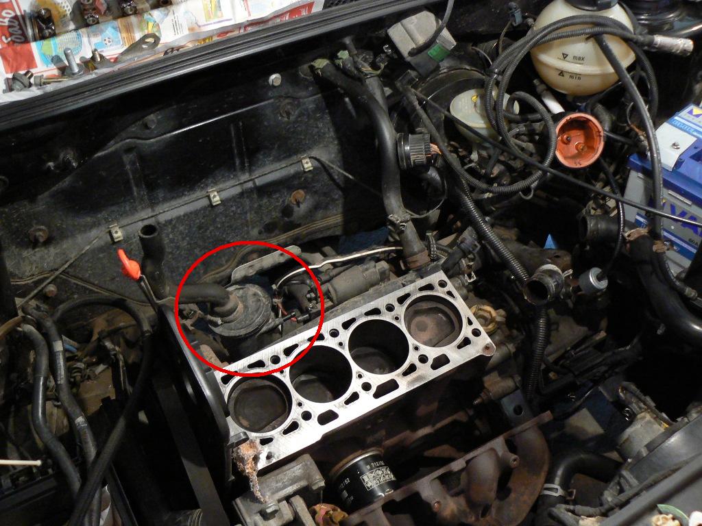

Разгледах из ЕТКА и видях малко различния в системата за картерни газове при 1.3 и 1.6(АБУ) и 1.4 (АБД). На тези две снимки се вижда, че при 1.3 моторите между двигателя и сепаратора има маркуч, а при 1.4 и 1.6 сепаратора е директно хванат за блока посредством фланец и два болта. Някой разглобявал ли го е при АБУ да ми даде жокери, че ще го свалям, имаше доста майонеза в маркуча ми днес сутринта го видях
Не е замръзнало сигурно защото държа колата в гараж, където температурата е винаги меЖду 5-10 градуса над нулата. Този сепаратор ми се вижда на много кофти място, може би ще трябва да махам маркучите на изпарителя на АГУ-то и филтърната кутия, за да мога да бръкна и да развия тези болтчета.

Продължението: днес след като ми беше паднал акумулаторът и колата ми не запали случайно видях в маркуча от картера, че има събрана доста майонеза. Извадих го от сепаратора, бръкнах вътре с пръст (в сепаратора) и извадих същата бяла пихтия оттам. Доста пот, нерви и време ми отне докато махна тъпия сепаратор, за да го почистя, вътре освен майонезата имаше и смесица от масло и пясък (нещо като кал, когато маслото е старо и ненавреме сменяно се получава), почистих и нея, сепараторът стана като нов. Малко зор видях с обратното монтиране, ама се оправих, държи се на два болта неговия фланец, на много кофти място го е сложил чичко Ханс, просто се изгърбих и се схванах целия (бях стъпал с коляното на мотора, с другия крак на гредата на радиатора, абе ужас, големи гимнастики бяха). Съветвам хората със слаби нерви изобщо да не се захващат, че много псувни много нещо отидоха
Тази процедура по принцип колко често трябва да се прави, да очаквам ли скоро пак половин кило майонеза в сепаратора?

stefan4o написа:Колега, освен този маркуч си имат и друг, който идва отдолЕ. Пак са си два като при малките моторетки, просто явно наистина филтърът им е някъде другаде.
просто при АБУ колектора за изгорелите газове е отпреде на главата а при другите е отзаде и имат само 1 маркуч горе на капака,мисля че при АБУ масления филтър не е отпреде на двигателя
- stefan4o
- Мнения: 19360
- Автомобил: VW Jetta
- Двигател: PN 1990+KR 1987
Re: Хвърли маслото зимата 1.3,1.4,1.6(ABU) Решение на Проблема
Не си прав, колега. При 1.1 и 1.3 при Поло или МК2 изх. колектор е точно където е и при АБУ-то
Не си прав като застанеш срещу двигателя, точно отпред е. Между колектора и фланеца на термостата
Да не би да имаш предвид масления сепаратор. Щото филтър и сепаратор са различни неща. Ако говорим за него - да отзад е, на два болта се държи с едно подобие на фланец. При по-старите мотори примерно 1.3 HK такъв фланец и болтове изобщо няма, доколкото съм виждал по моя стария двигател и по схемата в ЕТКА, то там ясно се вижда разликата де

Отзад е на 2 болта, развиват се и се дърпа, но трябва да се свали и задната пета на мотора, защото пречи да излезе !
