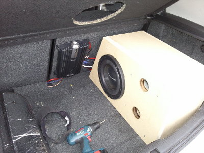

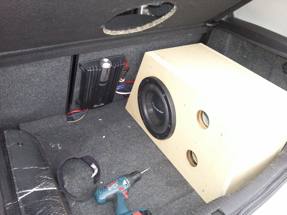

Ето ви как ще изглежда новата кутия

Постарал си се, като качество на изработката, но:
1. Правил ли си изчисления за обема на тялото?
2. Според мен си пропуснал оребряването и независимо, че за фронталния панел си използвал две плочи, при тези, относително големи размери на озвучителното тяло, стените ще вибрират с доста голяма амплитуда, което е нежелателно.

несъм правил изчисления защото незнам как но вече се е сваршило дано сам я догодил :( остана само вата но не намирам нищо .И се чуда какво друго да сложа :?: :?: :?: а за оребряването искаш да кажеш да сложа от вътре стени по средата на кутията аз така разбрах :shock

подкрепям,а отделните плочr само с лепило ли си ги хванал или и с видий ,че не се вижда на снимките.aко е само лепило няма да издържи или поне не много.колкото до ватата първо провери какъв обем дават на говорителя по каталог и колко е твоя и тогава ще знаеш колко да сложиш. Обема най-лесно можеш да измериш по примера на един колега с найлонови пликчета :wink: а за оребряването нека колегата пообясни как и защо се прави че и на мен ми е любопитно .
