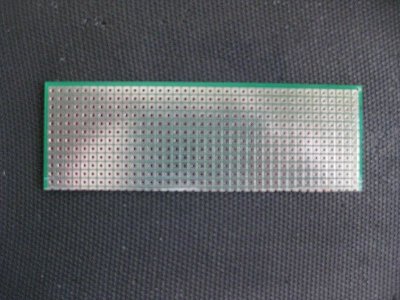

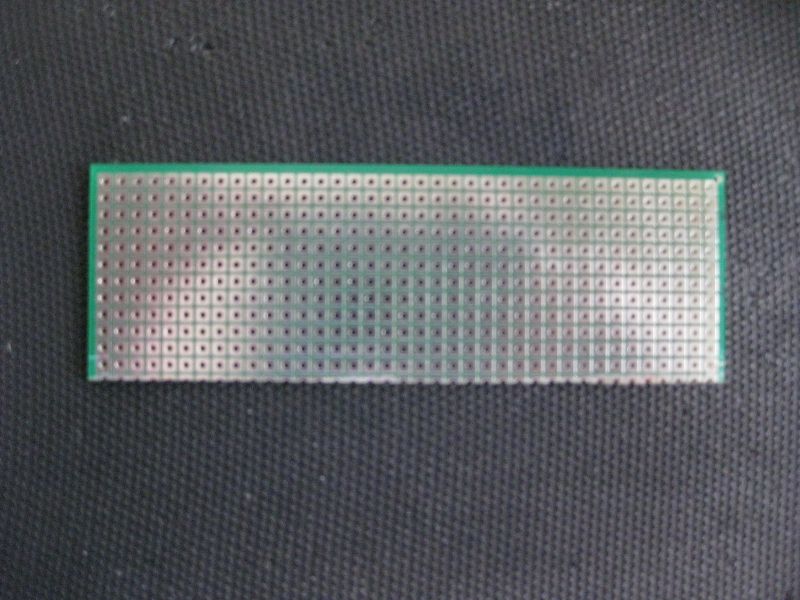

За платката като си вземеш елементите се продават Универсални платки.Товa е платката смо че срязана реже се по размер очертаваш си пистите и ги свързваш с поялника с калай.Автора на тямата е дал снимка на неговата платка отдолу само прекопирваш и си ти но и релетата трябва да са същите.

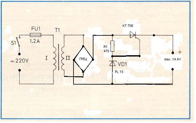

Аз съм с такава схема:
download/file.php?mode=view&id=172731
Схемата се състои от грец 1000V/50A - китайски (продава се в електронните магазини). "Автоматиката" е съставена от три елемента - чешки тиристор КТ 708, ценер PL 15 за 15 V опорно напрежение, и накрая резистор 470 ома/ 1 ват. Целият монтаж е обемен, като на тиристора е необходим радиатор (някаква ламарина). Заряда изключва при достигане на 14,4 V. Използвам кутията и трансформатора на 30 годишно пернишко зарядно "Кракра" - добре познато на старите автомобилисти (стария селенов грец съм заменил с по-горе посочения). Предполагам, че изработката няма да е проблем на по-вечето колеги.

Хмммм, мен пък ме кефи схемата на batVenci :applause:
Може , би трябва само един електролитен кондензатор от 2000 микро паралелно на ценера, за да може тиристора да не се запушва при пулсациите на греца ! :bowdown

Колега Dobromirski, не е необходим електролитен кондензатор паралелно на ценера. Схемата е пулсиращ регулатор на напрежение, и ползването на филтрови кондензатори е неправилно (дори устройството няма да функционира правилно). Тази схема съм я свалил от заводски немски зарядни, на цени у нас над 70 лв. В тези устройства на изхода се ползва амперметър с максимум на скалата 10 Ампера. Волтметър не се ползва, защото схемата ограничава автоматично заряда до 14,4 Волта. За приключване на заряза се приема, когато амперметъра показва заряд нула. С цел опростяване (поевтиняване) на схемата не съм добавил амперметъра. Когато заряда при мен клони към нула, трансформатора на моето старо пернишко зарядно просто престава да бръмчи...

Към batVenci:
В схемата се ползва идеята, че посоченият тиристор се отпушва при напрежение от 0.6V спрямо катода и седи отпушен докато през него минава ток. Ето как работи схемата:
На изхода от греца излиза пулсиращо несинусоидално напрежение от 0 до 25V применрно (това зависи от изходното напрежение на трафа. U=
през резистора, това напрежение се подава на управляващият електрод на тиристора.
какво се получава:
Почвайки от началото на графиката, тиристорът ще остане запушен докато на управляващият електрод не постъпи напрежение с 0,6V по-голямо , спрямо катода (напрежението на акумулатора).
Когато това се случи, тиристора се отпушва и започва ток на заряд. Заряда продължава, докато тока протичащ през тиристора падне почти на 0А тоест, докато напрежението от греца стане равно на това на акумулатора. Ако ограничим с един ценер максималното напрежение на управляващият електрод на 15V, то при достигане на над 14,4V на катода, тиристорът няма да се отпушва и заряда спира.
Ако на изхода на греца се постави филтриращ кондензатор то изхода ще има формата на червената линия . Напрежението между полупериодите НЕ ПАДА до това на акумулатора и веднъж отпушил се , тиристора няма как да се запуши.
Но ако потдържаме ПОСТОЯННО напрежение от 15V (а не пулсиращо) на управляващият електрод на тиристора (това може да стане като се сложи един кондензатор паралелно на ценера, а последователно на резистора се тури диод, за да не се разрежда кондензатора когато тиристора е отпушен, тъй, като кондензатора задържа напрежението до началото на следващият полупериод), то тиристора ще е отпушен още в началото на полупериода и ще се ползва по-ползотворно трафа. Тоест, тиристора ще е постоянно отпушен докато напрежението на акумулатора не стане 14,4V, а времето на заряд ще е почти 2 пъти по-малко. Друга файда няма да има :roll:
Всичко друго ще си работи по старият начин. :beer
и пак да кажа :
Схемата направо кърти :applause: :bowdown
