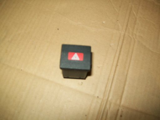

Колеги, някой ще може ли да ми каже серийния номер на копчето за аварийните от Golf 4 Cabrio. Мерси предварително. Ето за това говоря:

1E0 953 235 01C :да: Ново струва около 25-6 лв

Мерси много за номера колега ;)
