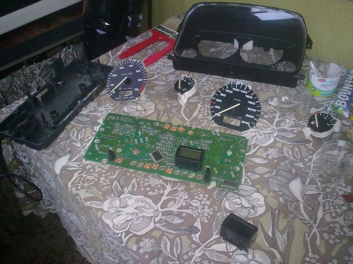

Намерих си табло от gti до 240 със оборотомер и MFA.Понеже беше много прашасало го разглобих за почистване.И разбрах че всичките уреди се вадят.Та въпросът ми е може ли от таблото на gti-то да взема оборотомера и да го сложа на мястото на часовника?И дали ще проработи?И какво трябва да сменя за да си останат моите изминати километри?

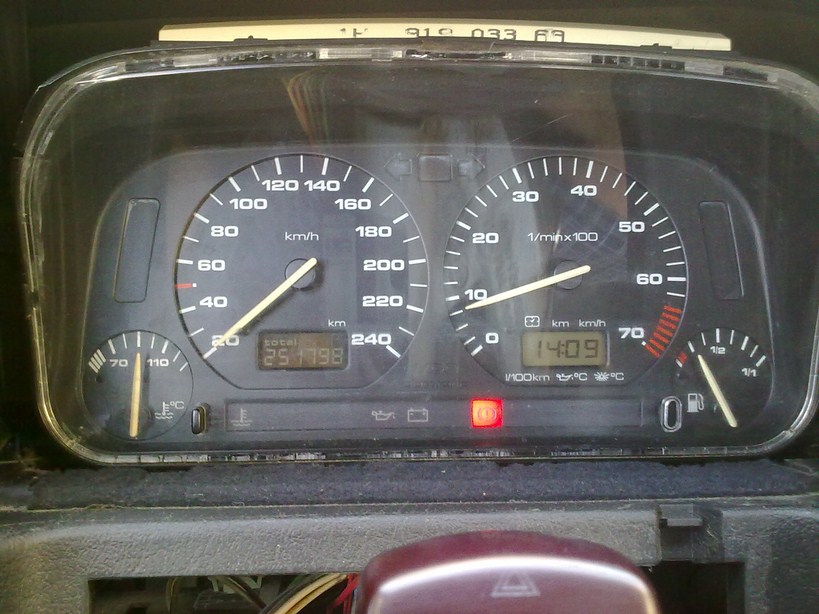

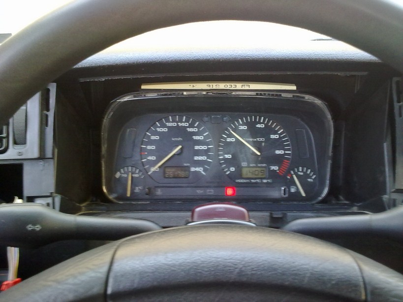

Днес със разтреперани ръце махнах старото табло със часовника.И поставих товото от gti със оборотомер.След проба показва си нивото на горивото.Температурата на охладителната течност.Оборотомера работи.Километража също.Остава да се засече дали показва вярно километрите в движение. :headbang
