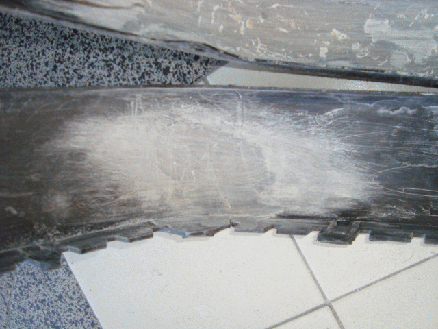

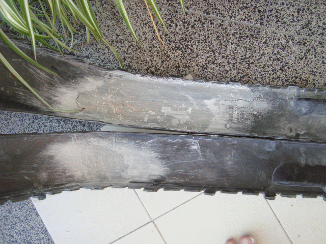

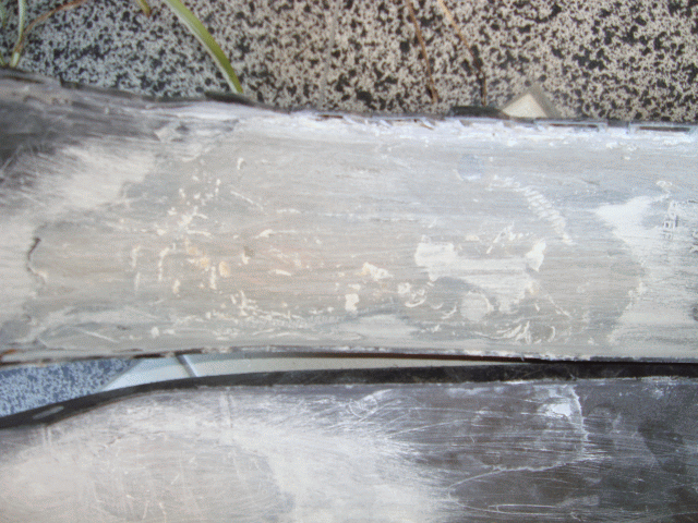

ето и китосването
Колеги не бъдете много строги за първи път китосвам кажете как е станало.
И още трябва ли да го шкуря ??

Мнооооооого още има да шкуриш :idea:

E добре си го възтановил,ама тоя кит ква роля играе като е от вътрешната част на ножа :roll: При пътвия натиск ножа се е огъва и кита пада :Mr Green Fun

Само си изхабил кита. Можеби си го сложил като "армировка", за да подсилиш, но както "SANDO 1" ти каза на първото огъванеи кита е паднал. Просто в/у тази "мазна" палстмаса никакъв кит не хваща достатъчно здраво че да го използваш като "крепежен елемент".
Иначе добре си тръгнал, с малкия поялник, само да събереш парчетата.
трябвало е вместо да слагаш кита с по голям поялник да запоиш една мрежа, щеше да стане в пъти по здраво, не като оригинално но задоволително.

Нищо , нищо нека тренира.Днеска на ножа утре може да му се наложи на ламарина.Шкури още да няма люспи.Според мен с поялника е станало добре но можело и да го зашиеш тук-там с малко медна телчица и после кита и след това боята.От вънка как ще практикуваш ??? Ако е кит да е фин.

Да кита съм го сложил като подсилване на ножа.
Ами за вън съм взел по фин кит днеска ако успея да намеря време ще се помача.
Ще пусна снимки ако направя нещо.

Днеска го китнах и от вънка изшкурих го и решех да пробвам колко е здраво и като го ударих 3-4 пъти се пукна пак.
И реших да не го правя повече.

правил съм от два ножа един , че на пасата е по широк от на голфа и мога с ръка на сърцето да кажа, че е безсмислено да лепиш тази пластмаса, при положение , че без никакви отстъпки в интеркар меките ножове са 36лв с ддс не виждам смисъл да си играеш часове наред, да направиш нещо приблизително, да загубиш структурния ефект в тази област и при всяко следващо докосване да се чупи. Метода става за решетки, да се махат емблеми, но там вероятността да се удари е доста по-малка.

Съвет за лепенето на пластмаси мога да ти дам,защото това работих една година в сервиз като ученик. Има ситна алуминиева мрежа на 3M, режеш си парченца с ножица, нагряваш с поялника като мрежата обхваща две съседни парченце, като целта е да я впоиш с поялника или пистолета за топъл въздух в самата пластмаса, като арматурата в строутелството. Върху пластмасата която вече си разтопил поръсваш сода за хляб след всяко нагряване и разтопяване, така охлаждаш и махаш киселинните отлагания в материала, получаваш зърнеста здрава структура и резултата е доста по-добър. Този нож специално е от мека пластмаса и се лепи много лесно, може да взаимстваш и от моята тема за лепене на пластмасова решетка технологията е същата :да: viewtopic.php?f=11&t=128565
