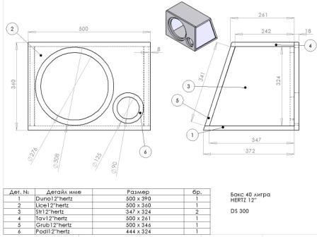

Мнениеот beky1 » Пет 03 сеп 2010 21:17
ето и едно предложение от мен!!
