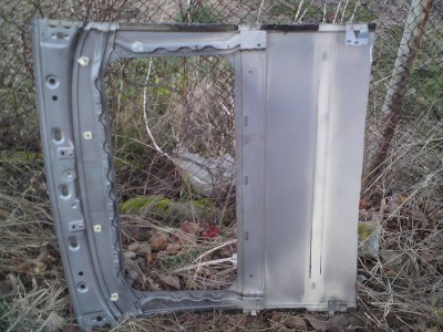

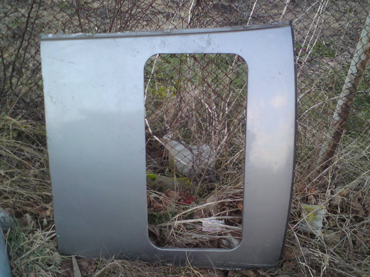

Здравейте колеги.Ето малко развитие по темата.Събрах всичко нужно за манипулацията,но тя ще се прави на пролет,защото сега зимата не си струва :Mr Green Fun
Специално благодарности на колегата anatoli_velikov.Много точен и коректен човек.
