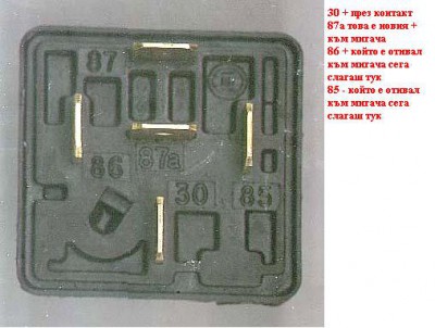

На моите мигачи пробих дупка и сложих фасунги които се продават в всички ел магазинчета.Крушките са от габарит от фар.
patzo_sl
Мнения: 123
Регистриран на: Съб 28 апр 2007 18:18
Re: Габарит в мигача
Мнениеот patzo_sl » Пон 11 юли 2011 23:24
Колега,пусни по един кабел към мигачите + през контакт и на него сложи по едно реле,което да е в такова полужение,че като не е задействано мигача да свети(за габарит)а + и - от мигачите ги вържи да управляват релето.Би трябвало да се получи следното "като запалиш двигателя мигача свети постоянно(за габарит)като включиш мигач започва да мига".
Мисля че ще стане.
