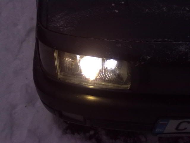

Днес вече окончателно приключих със тунинга по предните светлини!!!
Монтирах ксенон 3000к на халогените:
габарити с халогени-
Фарове(6000к)+ диодни габарити+халогени(3000к)-

Re: Лупи и DLR във фарове на Пасат Б3
Ехааа евала колега браво с толкова много ксенон по предницата да не кара човек срещу тебе
,как светят в комбинация Фарове+халоген?
Поздравления скоро май ще има още малко продължение на моя проект
,как светят в комбинация Фарове+халоген?Поздравления скоро май ще има още малко продължение на моя проект
Speedy86 написа:Ехааа евала колега браво с толкова много ксенон по предницата да не кара човек срещу тебе,как светят в комбинация Фарове+халоген?
Да ти кажа честно все още незнам как светят включих ги само за да ги регулирам и да ги снимам......и спокойно нямам намерение да карам така
Сутринта ще ходя на риба и ще ги пробвам извънградско как са!!!
