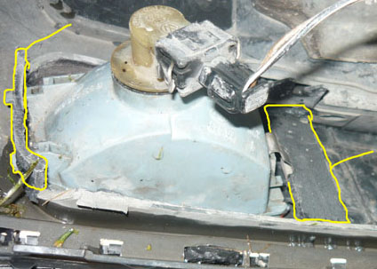

Здравейте колеги,ето как си закрепих и мигача.Оградената с жълто в лявата част на снимката е плстмасата, която я изрязах с размер на дължината на отвора за решетката и я залепих(заварих)с поялника за бронята и на нея отворих 2 дупки за ушичките на мигача. А в дясната част пак изрязах пласмаса с дължина колкото е отвора,след което при сложен мигач нагласих точно къде трябва да се залепи от него зависи как ще седи мигача дали навътре или навън.Като при залепването на тази пластмаса трябва да се предвиди ,че щипкат (пластинкат),която държи мигача трябва да щраква като се слага мигача а не да е хлабава .

Наистина добре измислено браво за което.Поиграл си си доста :да:

Здрасти колега, много ми хареса идята ти :bowdown. Аз съм замислил нещо подобно само, че на мястото на оригиналния мисля да сложа мигач от широка броня на Мк2 (мисля, че един колега го беше правил). Имам само 1 въпрос (един колега те пита по горе същото нещо, но не му отговори) - ако недай си боже се случи да закъсаш и трябва да те дърпат (дано да не става) къде ще закачиш въжето? Малко ме съмнява да си играеш да сваляш бронята на пътя.

Еми колега това е наж малкото за което се притеснявам пък ако се наложи ще вържим за магарето ;)
