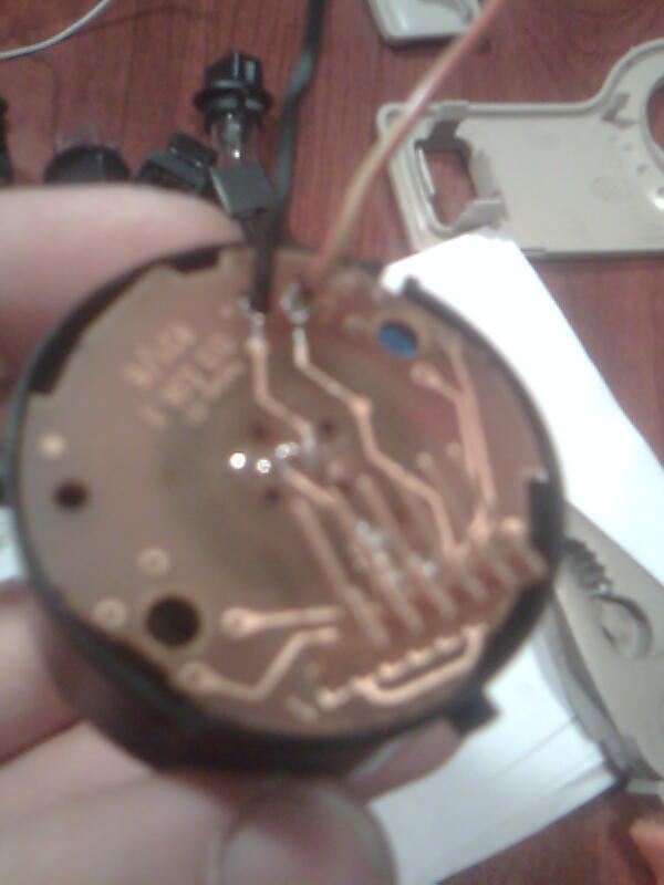

Колега, диодчето хубаво, ама как си се справил с подсветката на копчетата?

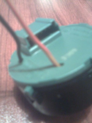

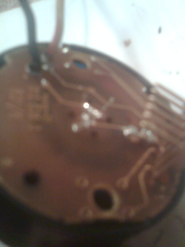

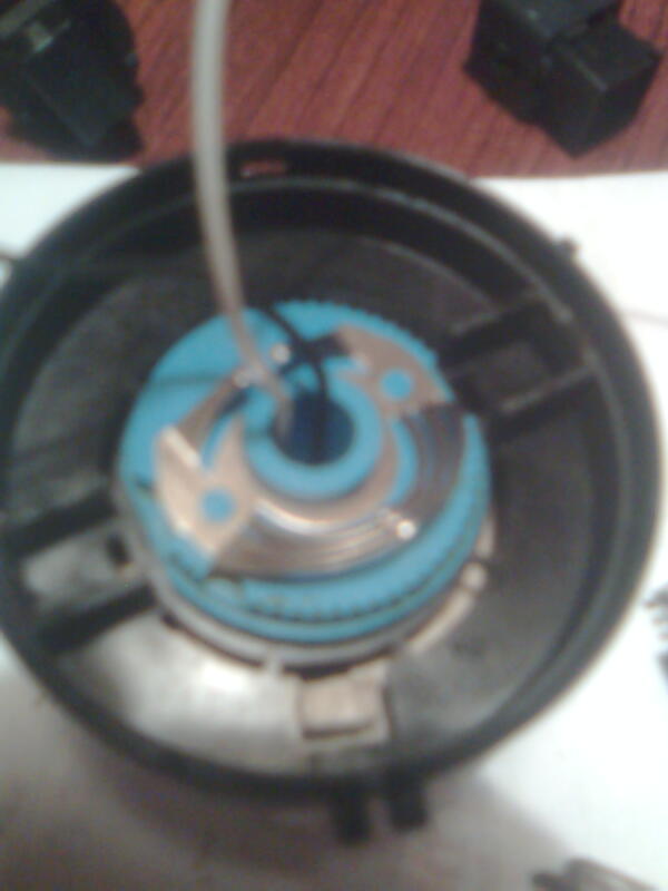

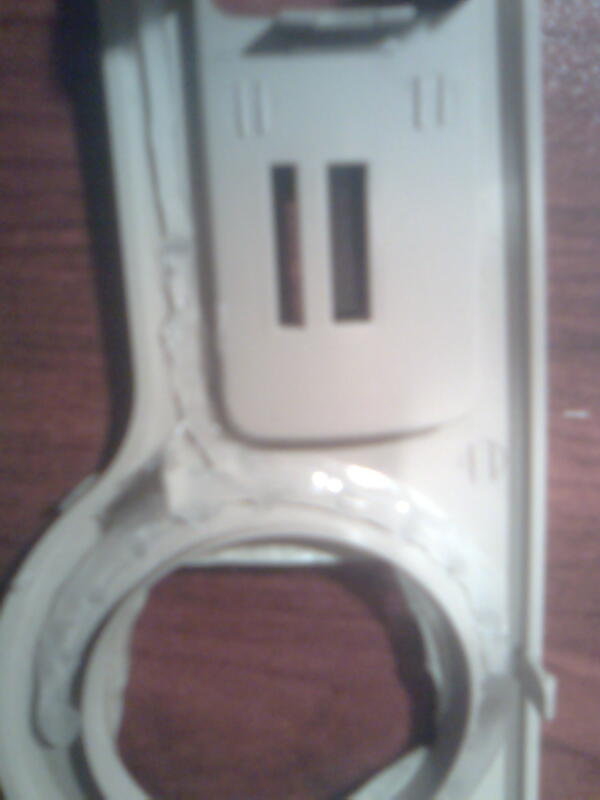

Ето как стана моя със сериозна заигравка и 8 диода.Оказа се че врътката за шибедаха е същата като на осветения В-8 плафон и има оставено място(прозрачно) и дупка за диода, кабелите и съпротивлението да се запои на платката на врътката.
Пробих всички дупчици със боргия 1мм.+ фрезенк 3мм.(към плафона),после ги залях и свързах със тоя силикон на пръчки дето се топи със пистолет със нагревател.

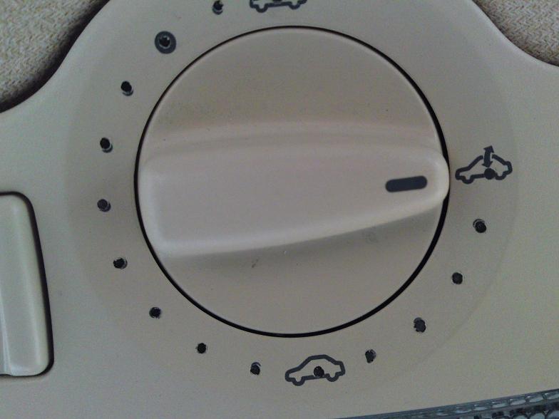

Има и оставени дупки в самите бутини за диоди но до там не стигнах.Залепих и алуминиево тиксо на рефлекторите на крушките heavy metal zork

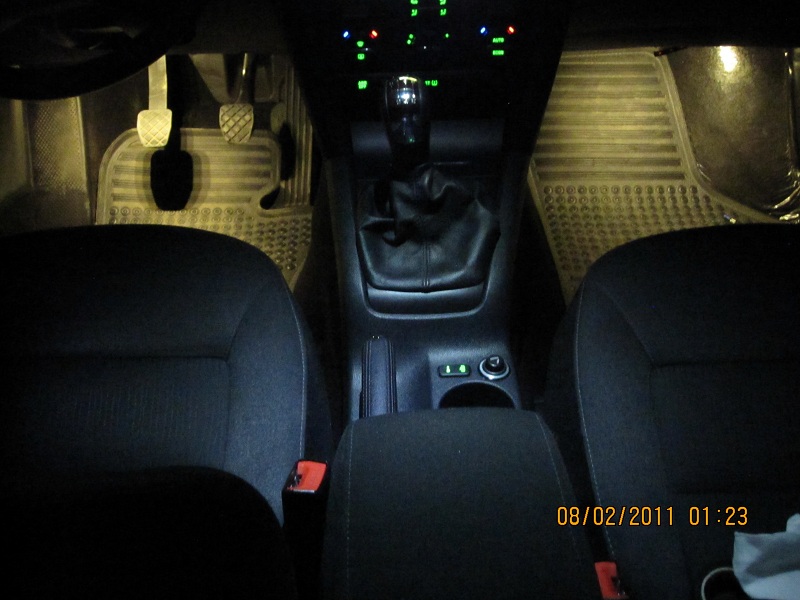

Мислих го и аз този вариант, само че рязане с лазер. С боргия не ми се струва добър вариант. Щтракни една снимка на свтло, без подсвтка да го видим как е.
kiro rachnata
Мнения: 558
Регистриран на: Съб 16 фев 2008 18:44
Автомобил: vw
Двигател: бензинов
Местоположение: в средата на България
Re: Плафон за интериорно осветление с подсветка на бутоните.
Мнениеот kiro rachnata » Пет 11 мар 2011 20:59
Ето го на светло!
