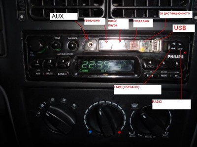

Това е моето радио. Вече е с AUX и USB. 2,5 мм аудио жака на моят трансмитер работи като:
-вход (когато няма флашка)
-изход (когато чете от флашка)
Именно от там взех сигнала :)

При мен качеството е колкото позволява радиото и колоните (не са първа младост). Няма пръщене, бръмчене и всякакви други странични звуци. По-чисто е и от най-доброто радио, което хващам.
Но вероятно зависи и от трансмитера, въпреки че всички са китайски. :)
