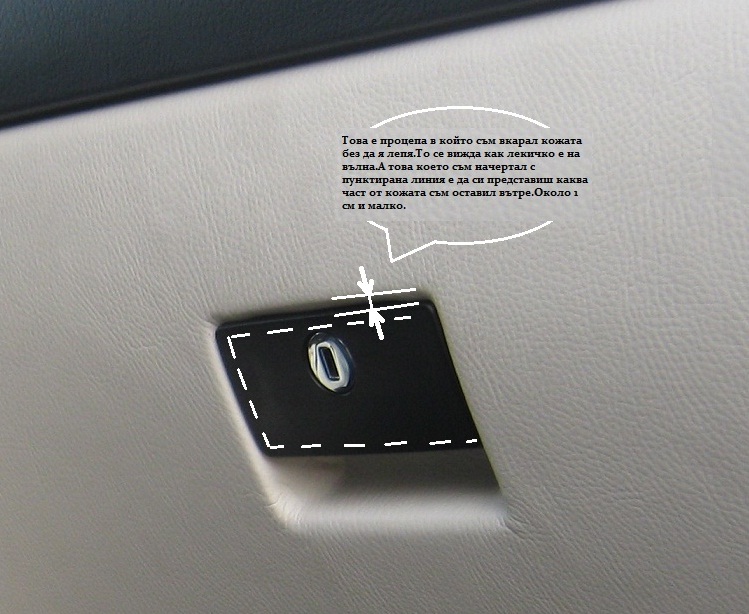

колега,направил си го супер,а да те питам,как успя да разтегнеш кожата при ръчката за отваряне на жапката?

Направих жабката,като започнах именно от дръжката за отваряне.Ще ти кажа как го направих аз и ти предлагам ти да направиш същото.Като за начало взех едно малко парче кожа 20см на 20см.Очертах си размерите на дръжката,след което с една ножичка или резец срязах по диагонал в ъглите малко от кожата.Идеята е малка част от кожата да остане от горния край зад дръжката и отстрани около нея,да изглежда все едно ти си махнал дръжката и зад нея всичко е с кожа направено.А фактически ти само си вкарал кожата в процепа,но не си я намазал с лепило защото няма с какво да бръкнеш и да намажеш самото място.Кожата може да я намажеш с лепило но когато я пъхнеш вътре няма с какво да я натиснеш за да прилепи към пластмасата.Твърде е малък процепа,няма смисъл да си играеш.Като се замисля може и да не ме разбереш от това което написах,до сега не бях чертал и описвал толкова подробно,но използвай малко въображение и желание и ще стане.Успех :beer ако има нещо и не си разбрал,пиши отново.Ако се наложи пак ще обяснявам:)

мерси колега,утре мисля да пробвам и аз,че много ми хареса как е станало при теб,поздрави!

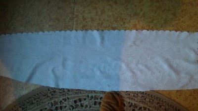

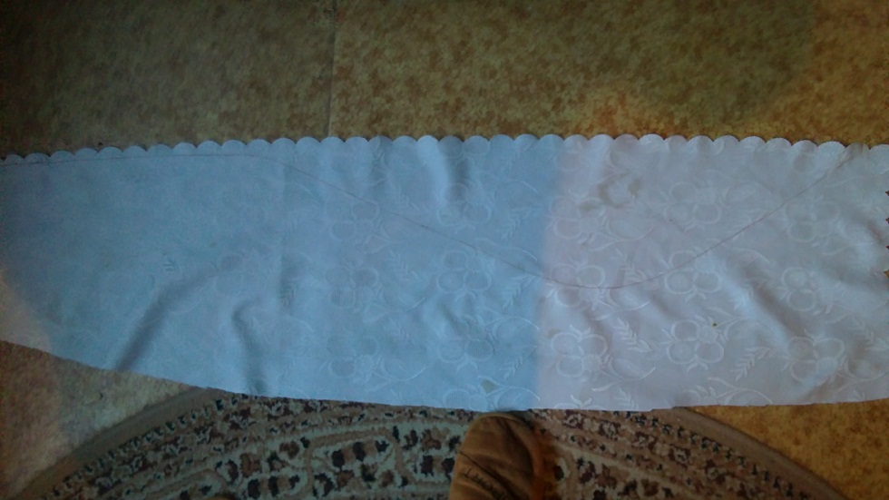

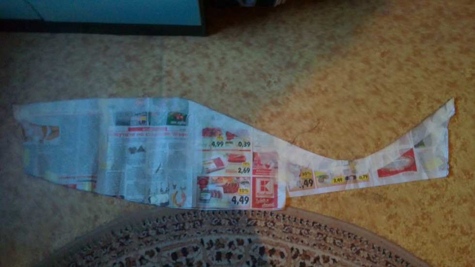

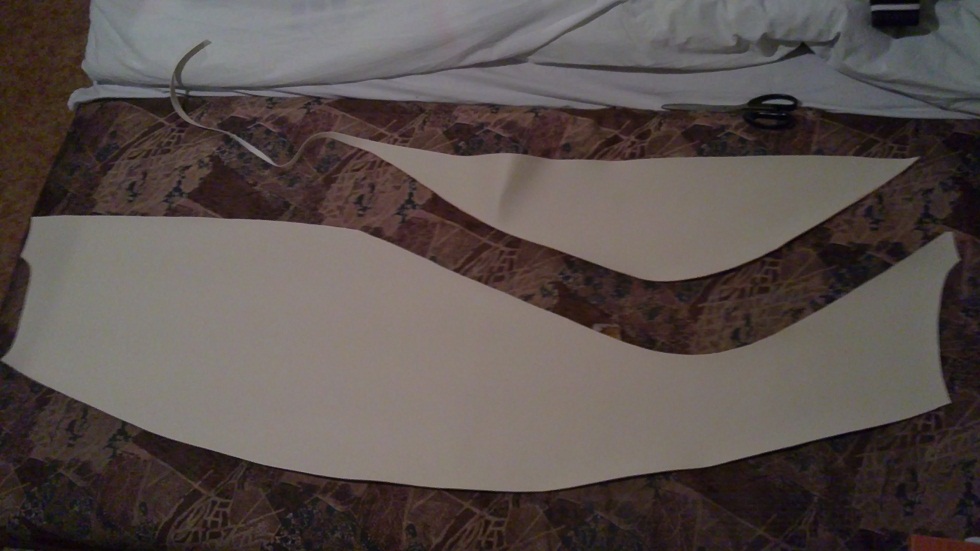

Направих и новата интервенция по таблото преди няколко дена.Като за начало,изобщо не беше лесно да се направи.Започнах с взимането на размери и кройки от таблото,като първо използвах хартия(картон или вестници) и хартиено тиксо.После използвах стара покривка(може чаршаф или нещо друго) за да проверя дали добре ще легне кожата на таблото,защото покривката приляга много по-добре от хартията,приема формите и извивките на таблото.Накрая като направих и шаблона от кожа реших 4е трябва да има някакъв завършек на извивката по таблото.Дадох кожата на мои колеги които се занимават с шеф и кройки и за 5 мин. ми направиха един шев.След всичко това,дойде ред и на залепването му,защото все пак някак си трябва да стои на таблото.Аз го залепих така,че след време,месец,години,да го махна,защото ако променям интериора в колата тогава вече,ще бъде разглобено цялото табло и направено както трябва.Аз знам как ще стане най-добре,но тъй като е моята кола и след всичките неща които правех до сега по нея просто нямах сили да си играя да свалям всичко.Затова използвах друго лепило което не се влияе от студeно и топло време.Сложих от лепилото по ивицата на таблото и след това самата кожа от горе.Притиснах кожата,сложих тежести от горе.ОТ ляво и дясно на дупките сложих черни рингове,защото като за първо табло няма как всичко да стане идеално от първият път :lol: .При изрязването на отвора стана леко разминаването от 1-2 мм и трябваше да се закрие с нещо.Ако имате коментари хубави,гадни упреци....пишете тука в темата. :bishop :beer

Снимки след монтажа ....
