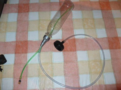

Здравейте колеги.Видях темата и реших да ви споделя малко опит.Та значи какво преставлява машината за обезваздушаване(Фабрична на ATE-800лв само)супер елементарна е.Една електрическа помпа която от едната страна засмуква спирачната течност а от другата си страна я нагнетява чрез маркуч и капачка с бърза връзка която се завива на казанчето на автомобила.Помпата има два режима на работа 1-бар на подаване и 2-бара на подаване на налягането,като за повечето автомобили се използва 1-бар на подаване.2-бара се ползва за автомобили и джипове на които са им по големи спирачните тръбопроводи.Така че ако някои мисли да си прави някаква подобна независимо как ще я изпълни да внимава с подаваното налягане,най добре е да е 1-бар,защото при превишаване може да се измъкне казанчето или да се спука а също може и да се обърнат гумичките в спирачната помпа.Е това е още една схема за изпълнение на такъв много полезен уред,стига да си намериш подходяща помпа с подходящо то налягане.

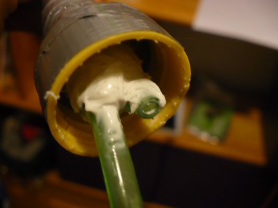

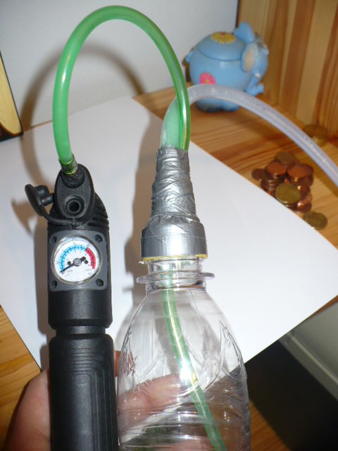

Аз си бях правил преди години тази системка. Елементарна е и супер практична и ми свърши много добра работа.
Пълня шишето с течност, завирам катачката му, после завивам капачката на казанчето и в другия края помпя с помпичка до налягане 2 атмосфери. Тествал съм до 5 Атм. , но си е опасно да не се пръсне някоя връзка и да се олеете с течност, затова до 2 Атм.На края на зеленто макруче където закачам помпичката има вентил от гума, но само металната част. Допомпвате си спокойно лекичко да поддържате налягането , а течност отива точно толкова колкото трябва. В капачката на казанчето също е вентил от гума, само,че с извадена сърцевина. КАпачката на шишето е уплътнена с силикон и не пуска и на 5 Атм никакъв въздух

Бутилката която се вижда на снимката е не само съд за спирачна течност, а също така "резервоар за сгъстен въздух". Ако се надува само през капачката то трябва един да помпи а друг да върши работата по спирачните апарати. Когато се напомпи налягане 2-2,5 Атм. налягането си изтласква течността и човек си работи сам по колелата. Предимството е , че точно колото течност изтече, толкова нова се вкарва. И не е нужно електричество за компресори и тн
Освен това , това е универсален уред който освен за обезвърдушаване служи и за подмяна на течността.
Подобни се продават и почват от 20 Евро нагоре
