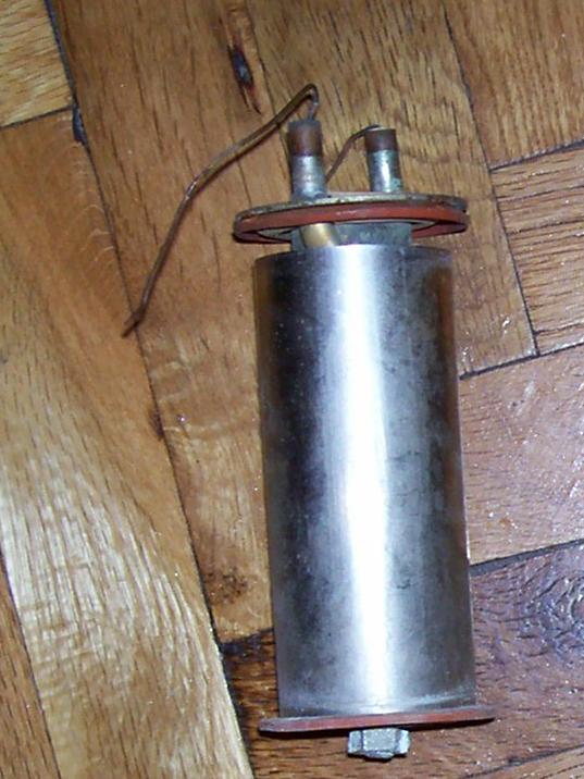

Ето го нагревателя от юнга
Съответно може да се вкара и в друга тръба за да е удобен за монтаж
Ясно че ще е с помпа, идеята е да затопля бързо. Ако за 20 мин прави 40-50 градуса е напълно достатъчно.
