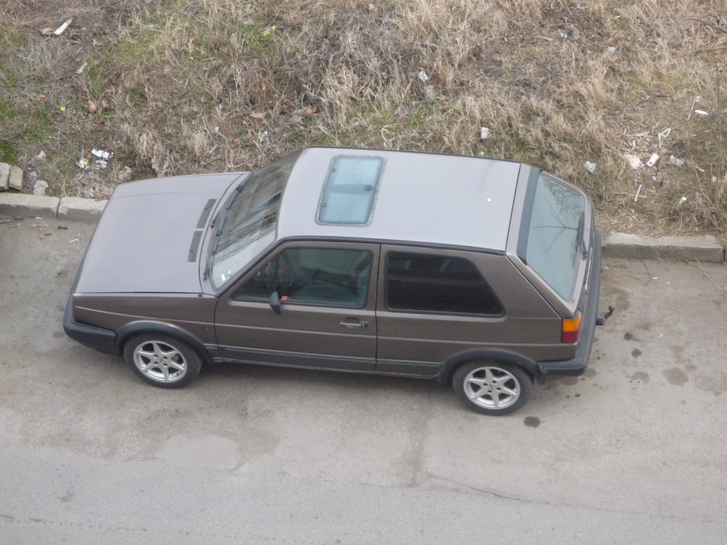

Имам аз един въпрос...моя шибедах е стъклен даже си имам и две щорички за да не ми пече :) ,обаче е залепен и мисля,че се отваря само нагоре,защото няма никакъв механизъм за влизане в тавана,а само една ръчка с която го вдигаш и сваляш.Въпроса ми е мога ли да си сложа друг работещ шибедах пак от голф2 и дали ще трябва някакво преправяне на тавана,за да сложа механизъм да влиза под тавана.
Ето такъв ми е шибедаха.

ivkata написа:Е и аз тогаз да се похваля... mhihi
колега това не е ли голф3?
при тях не се ли отварят така всички шибидупки :roll:
останах с впечатление ,че се говори за голф 2 за това питам

Люка от снимката е на тази кола...
