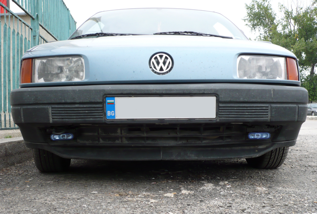

VenkoPAS
Мнения: 80
Регистриран на: Вто 14 ное 2006 12:47
Автомобил: Беше Passat
Двигател: EZ 1990
Местоположение: Варна & Дряново
Re: Къде е най-добре да се поставят DRL на пасат Б3
Мнениеот VenkoPAS » Съб 11 авг 2012 16:55
Колега виж къде са ми в момента фарчетата за мъгла. Мисля си да изчезнат и на тяхно място да дойдат дневните. Ако искаш и снимки къде е монтирано и как пиши. Там където е куката за теглене има една греда и от другата страна пак я има същата. На тях са монтирани.

VenkoPAS
Мнения: 80
Двигател: EZ 1990
Мнениеот VenkoPAS » Пон 20 авг 2012 7:29
Ето какво се получи:
