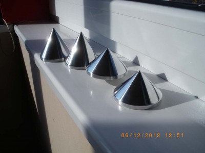

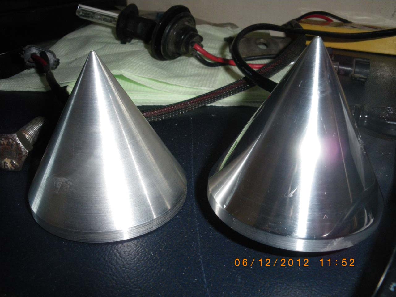

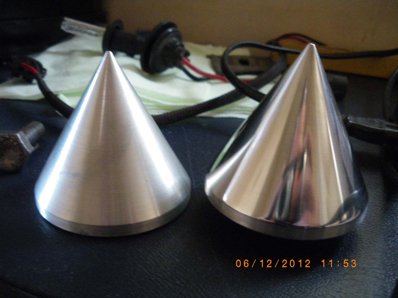

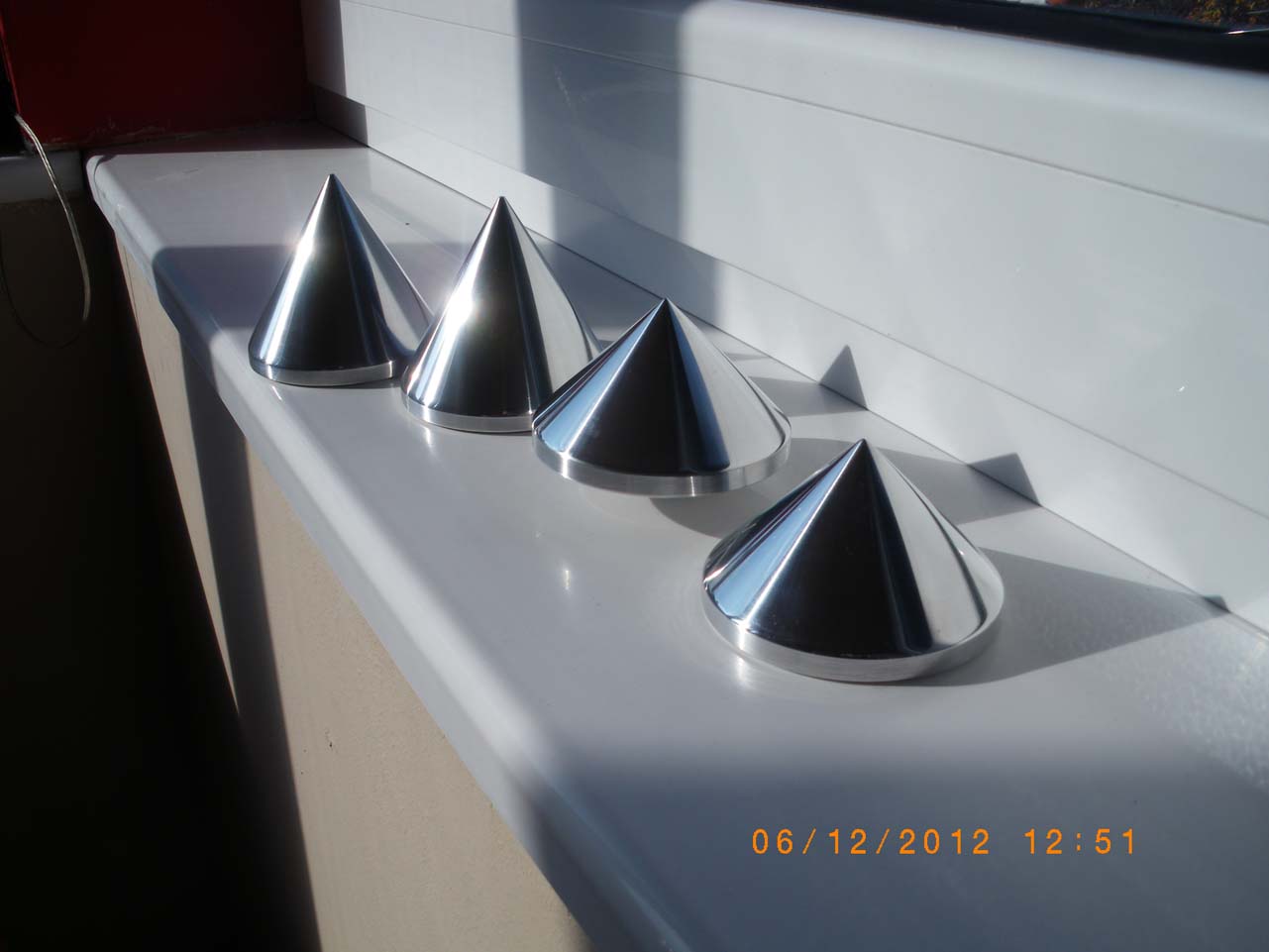

ето и днескашното занимание ...
дано да съм постигнал минимален ефект
ето ги готови за монтаж

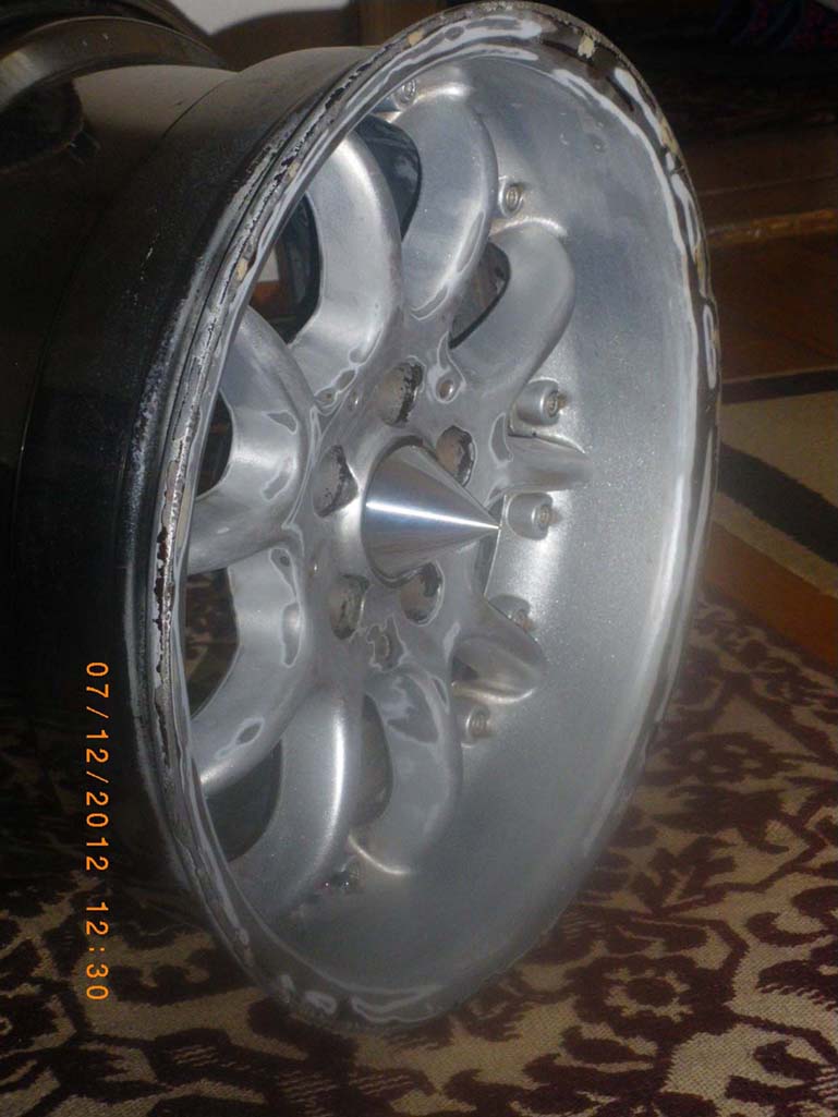

джантите са Brock b6 16-ки, предни 7.5 J и задни 9 J.
Боята е доста кофти щото ги подготвям за боя, но въпроса е в идеята .
Ето я и снимката как стой конуса на задната деветка.
