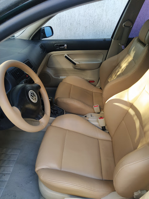

и аз минах през тази процедура със смяна на парчета кожа, направих го със спрей лепило и плат от стар памучен чаршаф, като след това размених местата на дунапрените - така ремонтираната част и на двете седалки се пада от двете страни на ръчната
download/file.php?mode=view&id=401025
