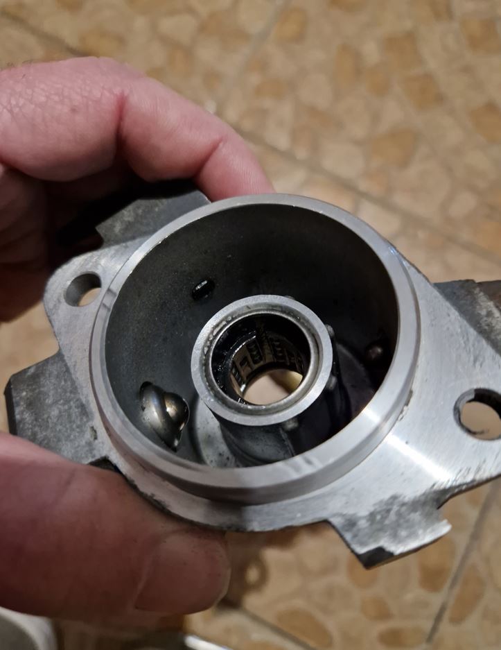

Ще допълня полезната тема с още един начин за смяна на лагерчето, тъй като снимките на автора не се виждат. Малко подробно:

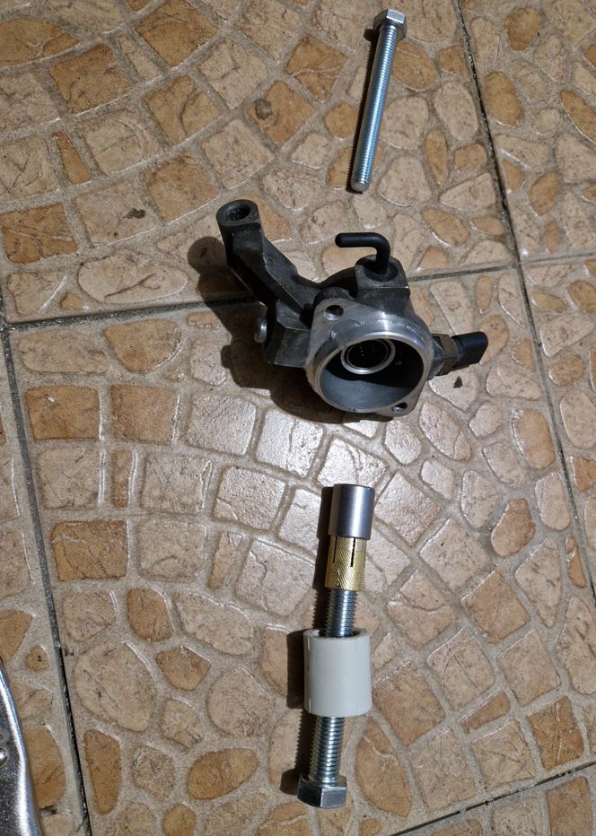

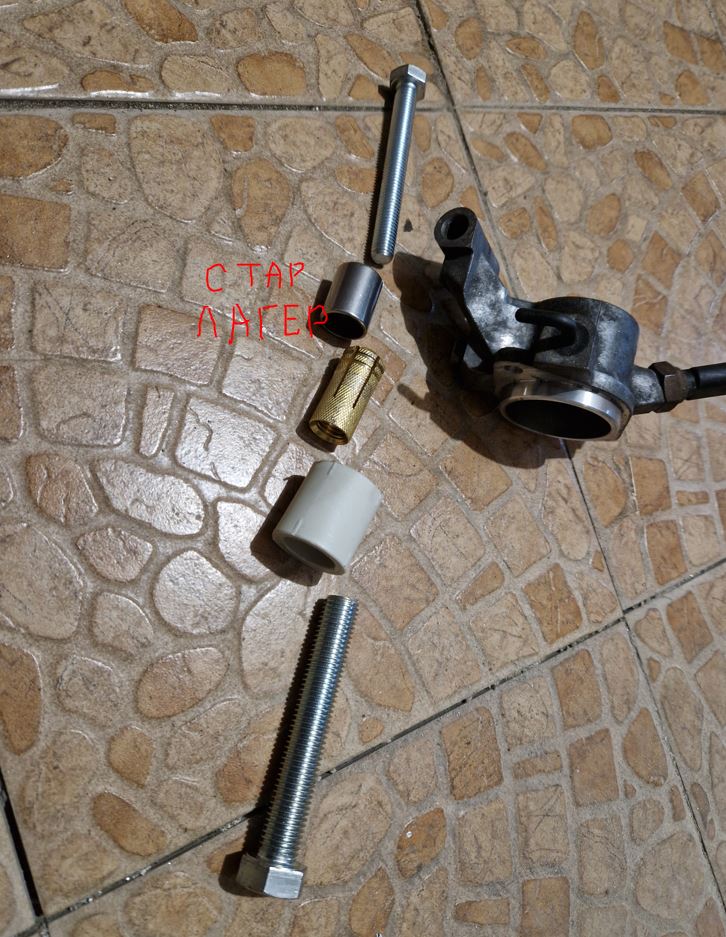

Семеринга ми беше дал фира и от там лагера пълен с ръжда и мизерия. Заврях пръст да видя дали се движи и пластмасовата му част се разпадна. Яко чистене и четкане на целия избирач отвън да падне всичко мизерно и дойде време за лагера. Нямам дремел да пиля корпуса на лагера отвътре. Доста умувах как да го извадя само с подръчни средства без да счупя корпуса на избирача. Задължително според мен е менгеме, добарах се до едно такова. Самоделката e от:
- дебел болт с резба М16
- месингов набивен анкер за бетон с резба М16
- още един болт с резба М12
- парче PPR тръба муфа ф25мм или подобна втулка с такъв размер.
- домоуправител (чук)
Струва ми ~ 5-6 лв за анкера и двата болта.

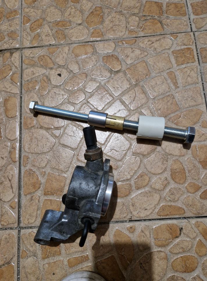

Ширината на анкера е колкото тази на лагера. С натискане влезе в отвора на лагера (от към страната на ск. кутия). Навих на анкера болта М16, затегнах за да се разпъне анкера във вътрешната стена на лагера. Законтря здраво и няма мърдане. От горната страна на корпуса на избирача навих другия болт М12 към вече разтворения край на анкера (самия отвор на анкера си пасна с размера на този болт). Стана плътна сглобка

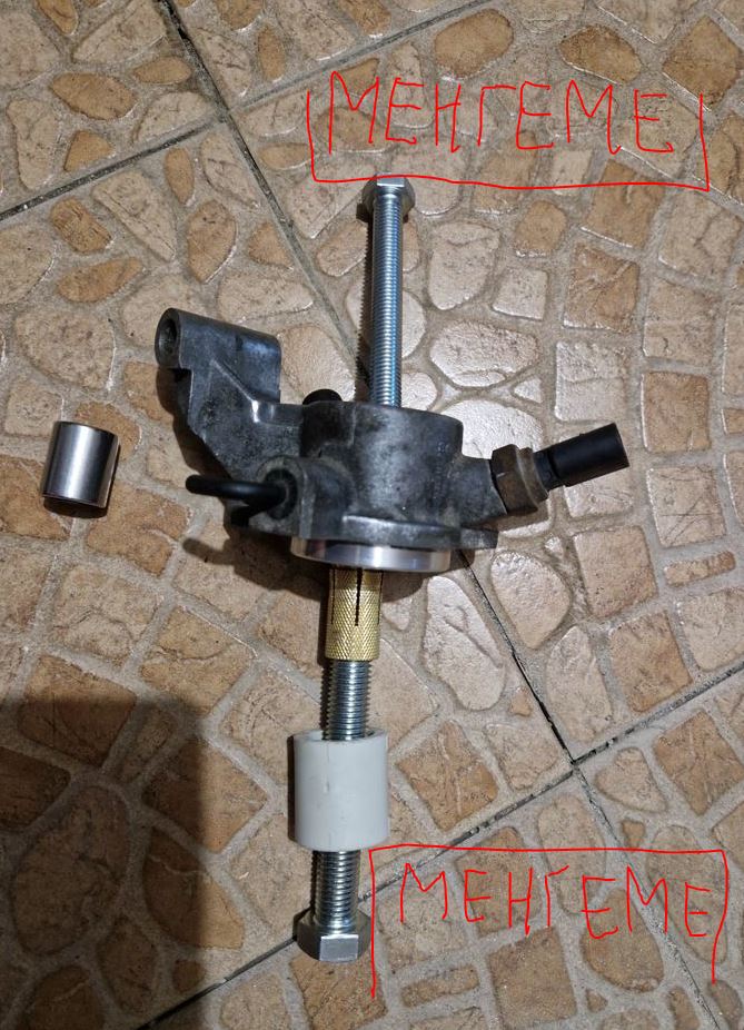

Подложих долната част на корпуса на избирача върху две еднакви планки за да легне върху тях с почти целия си диаметър, а планките върху леко разтвореното менгеме за да си стърчи надолу големия болт между тях. След 5-6 умерени удара с чука отгоре върху малкия болт лагера отлепи. След още толкова излезе целия. Нямам поражения по корпуса.
По-безопасния начин според мен е вместо да тупам отгоре с чука да бях нанизал парчето тръба в големия болт преди да го завия в анкера. Тръбата да служи за опора като ляга плътно на равнината на избирача, а в нея да влиза стария лагер при изваждането му. След като разтворя анкера и навия отгоре малкия болт, да ги сложа легнали срещу двете челюсти на менгемето, като с челюстите се хване малкия болт от едната челюст и парчето тръба от другата челюст срещуположно и с навиване на менгемето малкия болт да избута лагера през отвора на PPR муфата. Не стигнах до този начин защото лесно се предаде с чука. Набиването на новия лагер стана чрез натискане с менгемето и подложка от широка шайба за да подведе лагера в правилен ъгъл.
