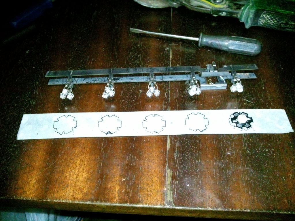

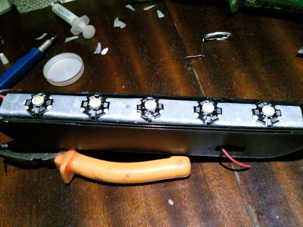

Доста се чудех дали да пусна нова тема но накрая реших че е по добре да бъдат събрани в една тема за по лесно намиране.Ако автора прецени може да коригира малко заглавието-един вид да има тема за преминаване от обикновенна към лед светлина за мигачи,стопове габарити и т н .Та да си дойдем на думата-ъпгрейт на трети стоп платка за неколкократно примигване + 3 ватови SMD светодиоди.Колата е толедо.

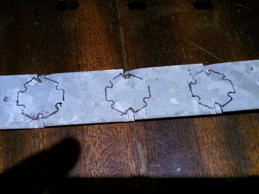

Изрязва се планка от поцинкована ламарина тъй като не намерих алуминиева,и се очертават звездовидните платки на светодиодите спрямо старите светодиоди(или крушки)
След това с ножица за ламарина се правят такива прорези които ще случат за фиксиране на платката към ламарината.

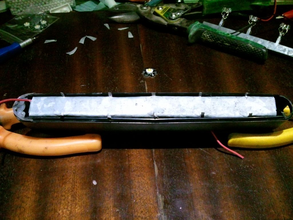

Понеже ламарината е по широка излишното се огъва надолу а прорезите нагоре и се получава нещо такова

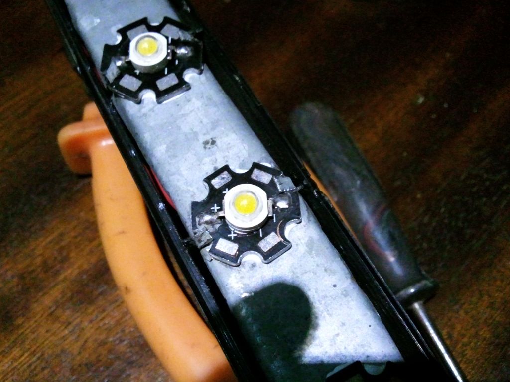

След това се слага термопаста и се нареждат светодиодите като се фиксират със прорезите.
Внимава се да не се допират до спойките и платките да са ориентирани една към друга с редуващи се + и -
запояват се кабелите като се внимава с поляритета и да не се разлее калай към алуминиевата основа.Задължително се мери всеки светодиод с омметър дали има късо към поцинкованата ламарина :exclaim

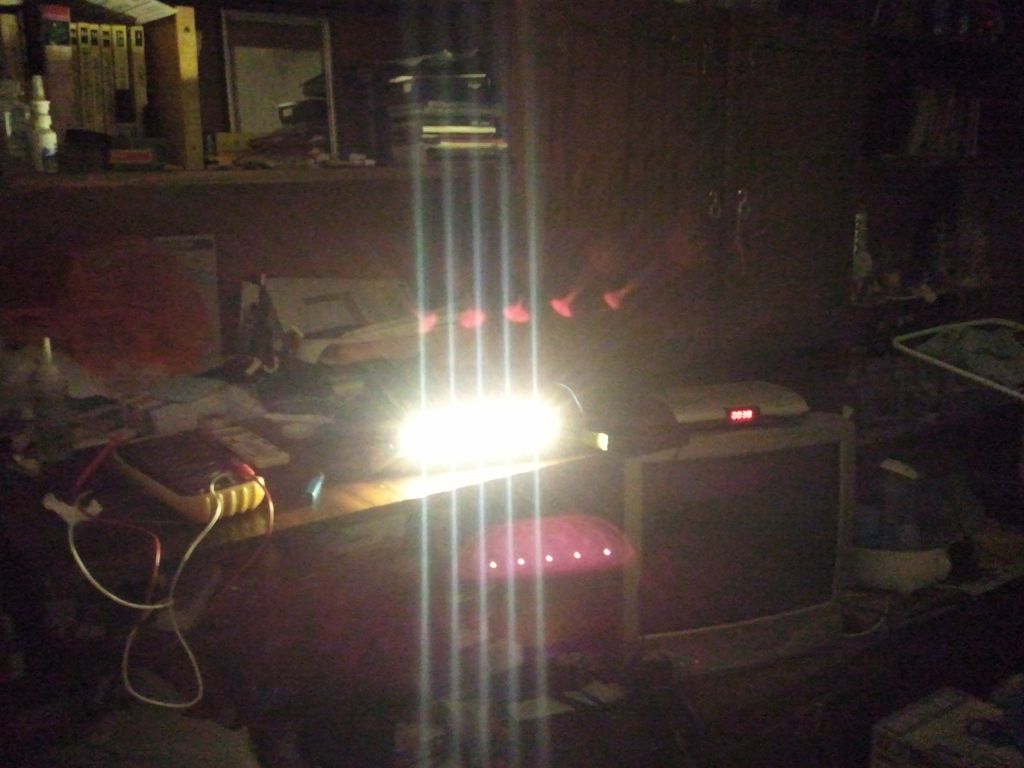

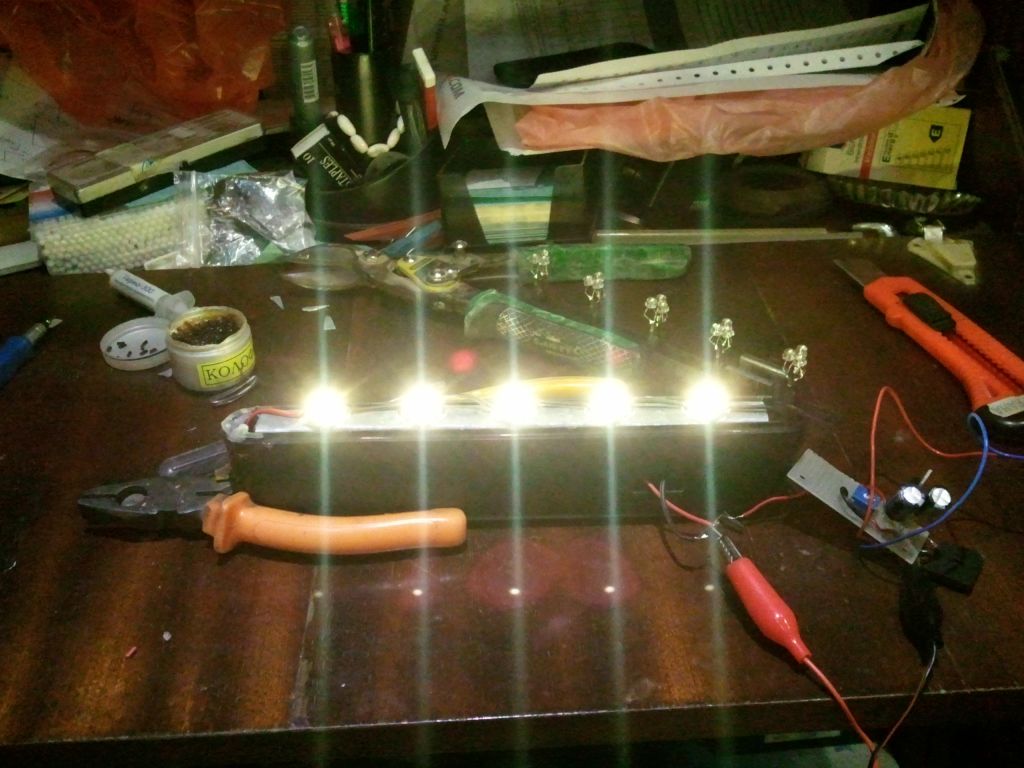

И крайното изделие
едната снимка съм я сбъркал качвам я тук

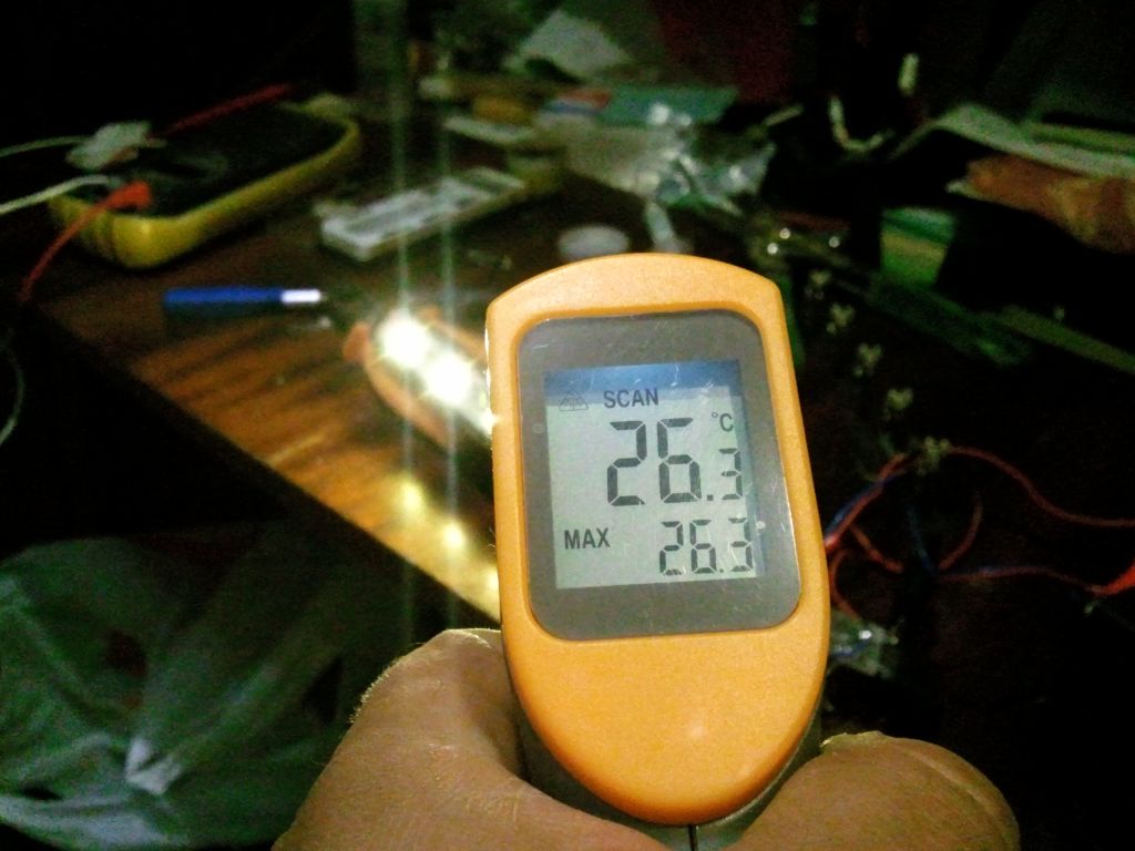

Задължителното измерване със термометър поне 5 минути
Обаче възникна проблем консумацията при 14,3 волта е само 80mA :neutral за 5те светодиода за четирите е вече 600mA точно колкото трябва да бъде.Или има грешка в сметките или светодиодите са различни от тези с които експериментирах в началото.Май ще окъся средния светодиод да останат само 4 но утре на дневна светлина ще го мисля.Тогава ще правя снимки на светло на тъмно и клип със мигането.Засега това от мен :biggrin

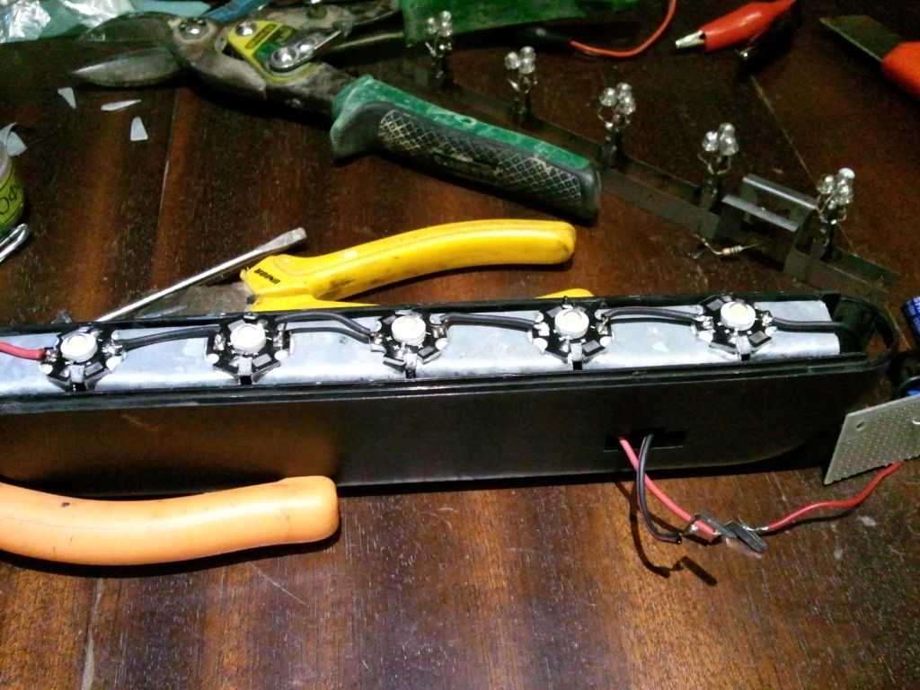

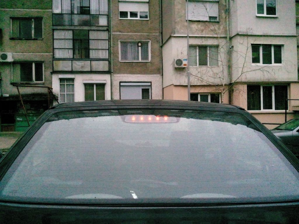

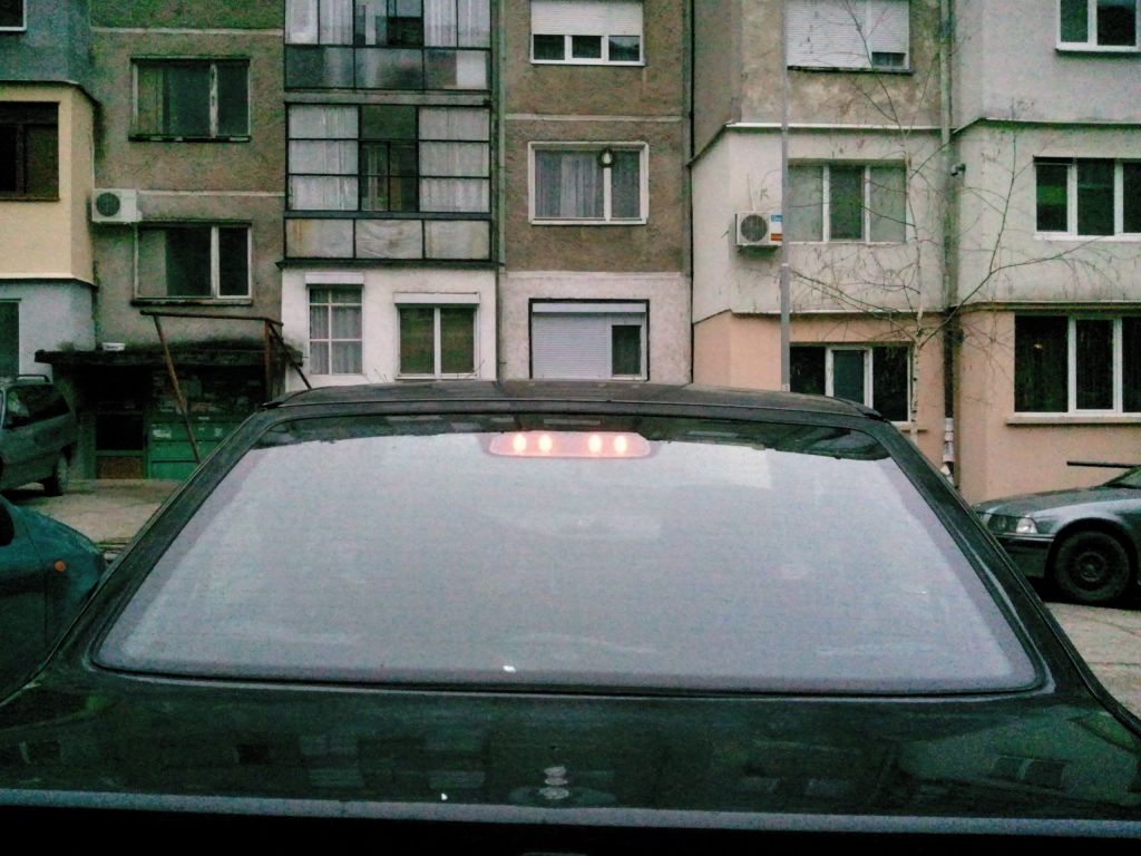

Малко снимки
с 5 светодиода и ниска консумация
и с 4 и консумация с 20% по ниска от максималната при запалена кола и 14,4 волта
