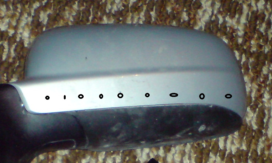

Dpapazov
Re: Как да си направим странични мигачи /Side Markers/
Мнениеот Dpapazov » Съб 10 авг 2013 15:18
mastersound написа:Трябва някакси да се вгради във огледалата иначе отгоре ще стане много грозно :cry
Намерих някаква снимка в нета, това е доло горе-горе какво имам предвид. Надрасках го набързо. Но ако се разпробият еднакви и на равномерни места дупки, с половин милиметър по-малки от диода и той да е от тези с плоската глава, като се забият отвътре навън може и да стане. А вече кабеляците остават вътре, а тока ще дойде от страничния мигач. Само не знам дали има такива жълти диоди. Виждал съм, бели, сини, червени ама жълти не съм, но сто про има. Въпроса е да се пробият много добре и след, като се сложи диода да изглежда добре. Иначе може и да се покрие този участък с прозрачно или жълто прозрачно фолио. Да стане като лента.
mastersound
Мнения: 331
Регистриран на: Чет 26 юни 2008 11:00
Автомобил: Vw Golf 3
Двигател: 1.9 TDI 1Z
Мнениеот mastersound » Съб 10 авг 2013 15:22
Да мислил съм го тоя вариант но обаче няма ли да си личат прекалено много главите на диодите или трябва някак да се направят да излизат съвсем малко и да се лепят с секундно лепило ?

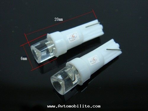

Dpapazov
Мнениеот Dpapazov » Съб 10 авг 2013 15:24
Те, ще се залепят. Въпроса е ако се сещаш за кои диоди говоря. Ползват ги по таблата, че разпръсквали по-добре. На върха не е заоблен, а е плосък. Моята кола е бяла и огледалата също, така, че мисля, ще се получи. Някой уйкенд може и да изхабя едни 50лв (ако си прецакам огледалото) но ми е мерак да му ударя една бургия хаха. Другия въпрос е, че трябват разни резистори, когато са закачени на кола и там дано се справя. Обикновенни, тези които са пригодени за кола си имат, но като ги навържа не знам дали ще е наред всичко.
С тези, пък ще стане, но трябва да са по на гъсто и поне два реда някакси http://erelement.com/components/led-5mm-yellow
mastersound
Мнения: 331
Мнениеот mastersound » Съб 10 авг 2013 16:12
Имам едни обикновени огледала от Голф 3 ако искаш мога да се опитам да ги разпробия и да им сложа по 2-3 диода обикновени :) А до колкото резисторите ако са диоди резистори от 1К ще са ти достатъчни аз във колата навсякъде съм с диодни осветления и стана вече 2ра година няма проблем ;)
