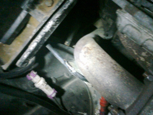

Зеленият кабел е кабелът от W синият кабел е кабелът за лампата на таблото. Двата кабела са в обща шлауфка. Тази тръба е даунпайпа на турбото. Шлауфката се отскубнала от мишите опашки и опряла в тръбата. Двата кабела си правят когато си искат каквото си искат и ме лъжат и шашкат на таблото :11
Изолирах ги поотделно и вече си имам оборотомер. Имам си и 90 амперово генераторче. На студен двигател зарежда 14.8волта на загрял двигател 14.2 волта. Супер съм доволен в момента.

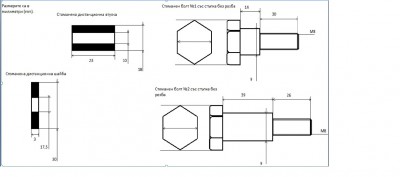

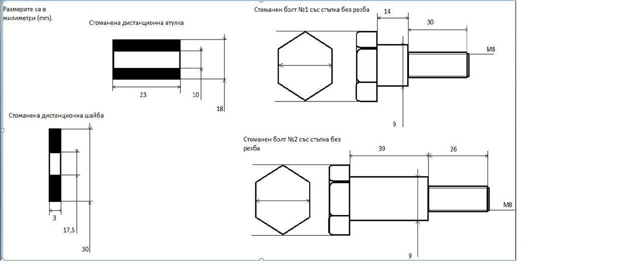

3. Изработих си два болта и една втулка на струг

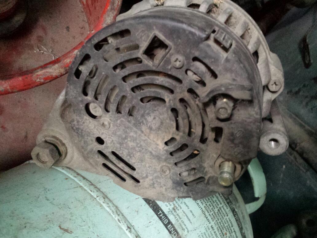

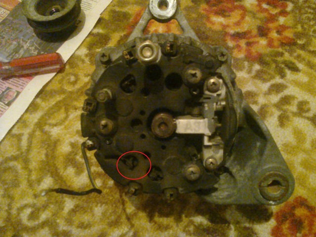

4. Допитах се до колеги (горе съм писал никовете им) и те ми казаха къде да запоя извод W на генератора от бензиновото Ауди.
На снимката виждате къде го запоих първо аз, а с червено кръгче къде трябва да бъде запоено, после го преместих.

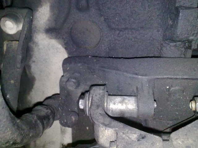

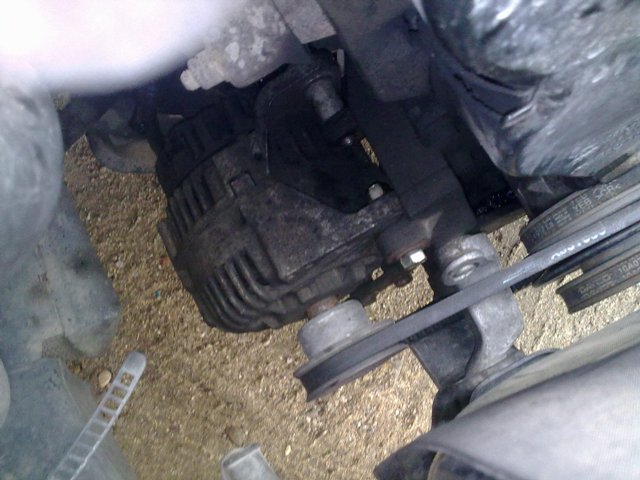

5. Демонтирам стария морално остарял генератор и монтирам модерния генератор от А4ката. Ще използвам снимки на колегата svetliosabev който на същата кола като моята (Audi 80 1.6 td) е монтирал генератор обаче 120 амперов, по същия начин, само дето е по едрогабаритен. Нямах възможност да снимам моят докато го монтирам.

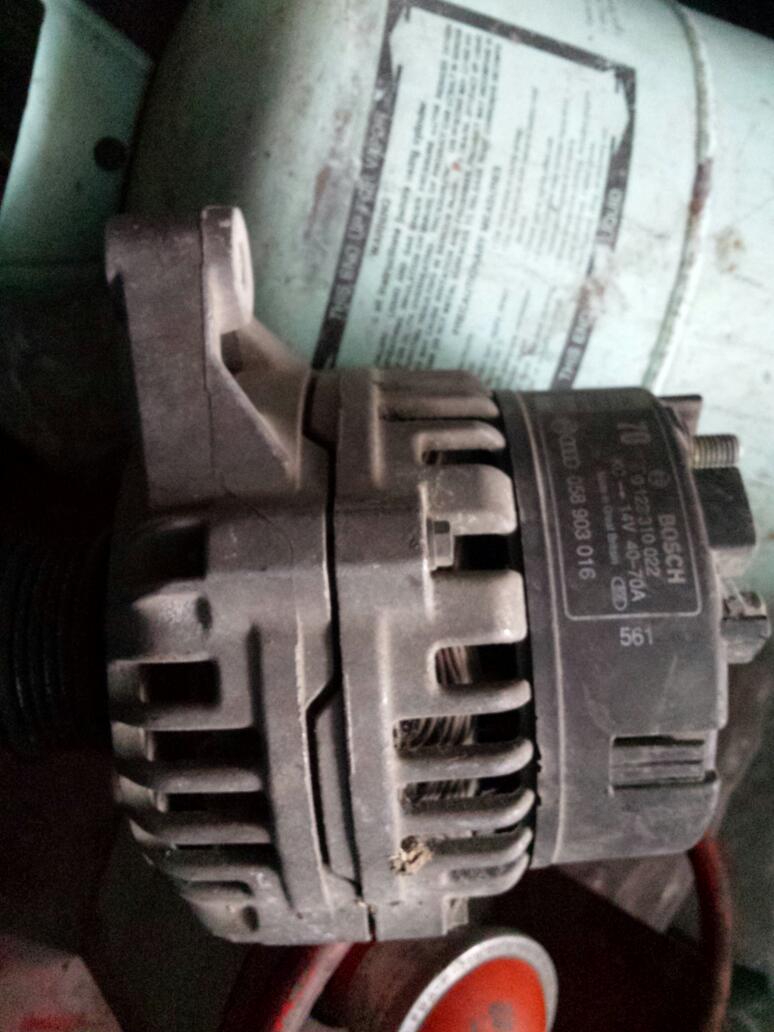

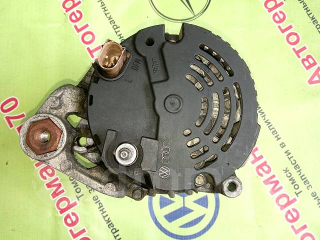

Да не повдигам нова тема. Искам да сложа по голямо динамо, заради музиката не смогва с климатик (а музиката хич не е слаба над 1000вата реални с два усилвателя). До сега съм с 90а на кола Ауди а4. В5.
Намерих си 120а алтернатор втората снимка но отзад има букса, а моето динамо е с кабел с кабелна обувка. Първата снимка. Един майстор ми каза че трябвало диодния блок да се смени за да го подкарам на моята кола.
Има ли начин да стане без замяна на диоден блок. И моя кабел като е един и бая дебел поне 4-6кв. За какво е? За лампата и обороти или чрез реле включва зареждане, хич не съм наясно с тези неща, моля за помощ.

Първият да, който е на колата в момента.
Вторият е от 2.5тди, който ще се слага.
Освен захранващия кабел с кабелна обувка има и букса.
Буксата му е с два Пина. Л и дфм,
L е за лампата, dfm е за информация на еку-то, на предното ми тди точно от там еку-то взимаше информация за натоварване на алтернатор и пускаше зимата допълнителни свещи за подгрев.
Вчера като снимах номера на алтернатор ми се изумих, той е 70А. Та смяната му е неизбежна.
70А е с два кабела за свързване.
Захранващ доста дебел, с кабелна обувка.
И още един по тънък, но поне 4кв. Има също с кабелна обувка.
Предполагам че е за обороти, утре ще пробвам да го махна да видя дали обороти, ще имам.
По номера ми излиза това, снимките не са от моята кола, тъй като е все още на колата.
Вижда се d+ на 70А с по тънкия кабел. Май ще трябва да се изважда д+ от диоден блок, като на Франкенщайн динамото от темата.
