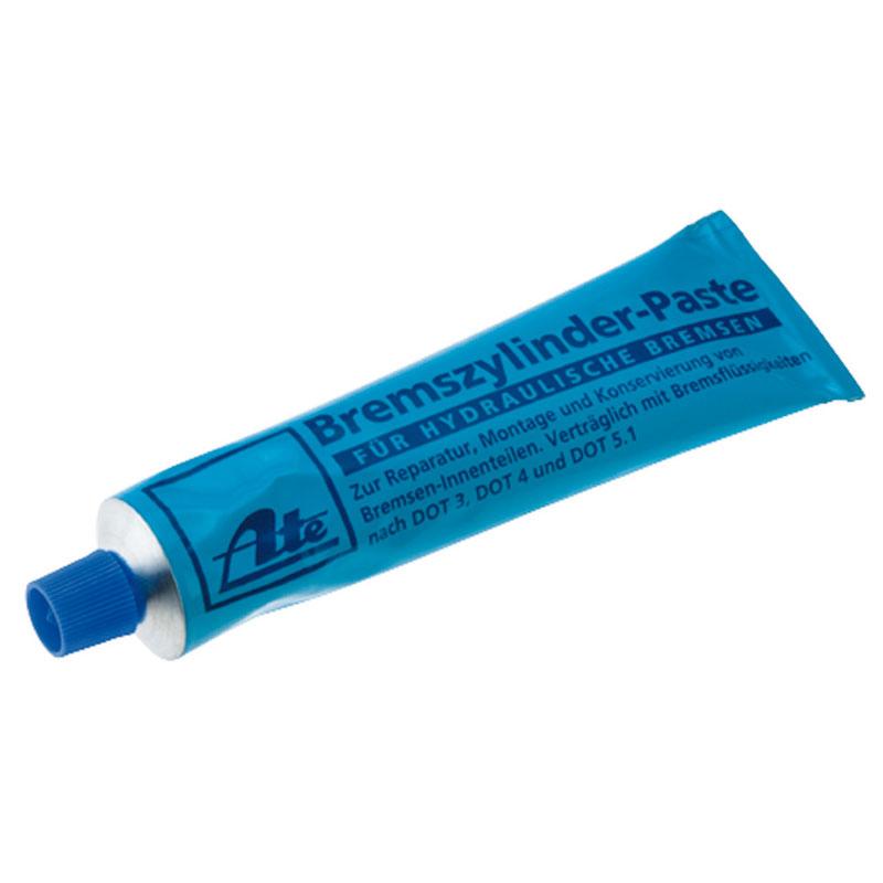

Гресите за водачите са различни! Точно за тях има два вида греси за различните спирачни апарати. Едната грес е за водачи контактуващи метал в метал. Другата грес е за водачи контактуващи метал с гума или втулка вътре в маншона на водача. Тази грес която е за метал/метал има свойството с времето да вреди на гумения маншон. Кара го да се раздува и набъбва, става като амортизиран и остарял каучук. По същия начин влияе и спирачната течност на гумени маншони, О-пръстени и такива които не са предвидени за контакт с нея. В ремонтните комплекти се вижда на снимките, че има пакетче с грес, която е достатъчна за един спирачен апарат. Аз съм купил специално грес на TEXTAR в една жълта туба за около 5-6 лева беше и е 50гр. Уж е за водачи но не пише за какъв тип спирачни апарати е.
Другата грес е тази с която се маже самото бутало преди да се прибере и е на АТЕ примерно (има и други производители на такива смазки, Пежо, Волво и т.н. използват собствени такива). На АТЕ представлява синя голяма туба на която пише АТЕ Bremsen.... нещо си. Прекалено е голяма само за един ремонт и не е рентабилно да я купиш защото ще ти стигне за 15 години напред. А ако има колеги, които искат да си купят мога да участвам и аз за да си я разделим. С 50 грама има да се омажеш до ушите :) Та с тази грес се маже буталото преди да се прибере в апарата. На нея не и пречи, че може да контактува със спирачната течност и не променя качеството на последната. Няма да навлизам в свойства и състав на самата грес. Слага се и с цел да запази буталото излизащо от апарата. Въпреки, че е в маншон влагата пак влиза под маншона а когато накладките са на свършване буталото е най-много изкарано от апарата. Започва да корозира както е на снимките при мен.
Медната грес която съм споменал съм я слагал на няколко места.
- На ушите на спирачните апарати в които влизат маншоните на водачите с цел предотвратяване на ръжда.
- На супорта в леглата на накладките. Там съвсем малко защото е много мазна
- На спирачния апарат на местата в които контактува с накладките.
- На челото на главината преди да сложа спирачния диск.
- На челото на буталото и вътре омазах и самото бутало уж да го предпазя от ръжда.
- На челото на монтирания спирачен диск където контактува с джантите. Предпазва от залепване на джантите по диска и от корозия
Тази медна грес пак повтарям да не се слага по водачите защото запича колкото и невероятно да ви се струва въпреки, че и дават 1100 градуса на топене и т.н. Сърбал съм ги тези попари вече а и не само аз! В гресите за водачи НЕ трябва да има каквито и да било метални или твърди частици. Те ще повредят вашите водачи и спирачни апарати. А и забелязвам, че по магазините незапознати продавачи препоръчват именно тази грес за водачи, както и разни графитни и какви ли не. Не си правете експерименти и не си рискувайте живота а и на другите без да проверите за какво става дума поне на 2-3 места и да поискате няколко мнения!
Снимки на гресите ще кача по нататък или ще потърся в нета и ще ги постна.
Моля ако има пропуски и грешки колегите да допълват, че една глава за къде първо :)
Поздрави

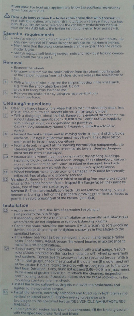

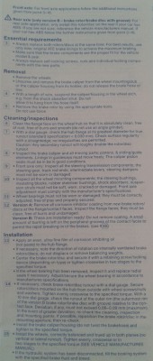

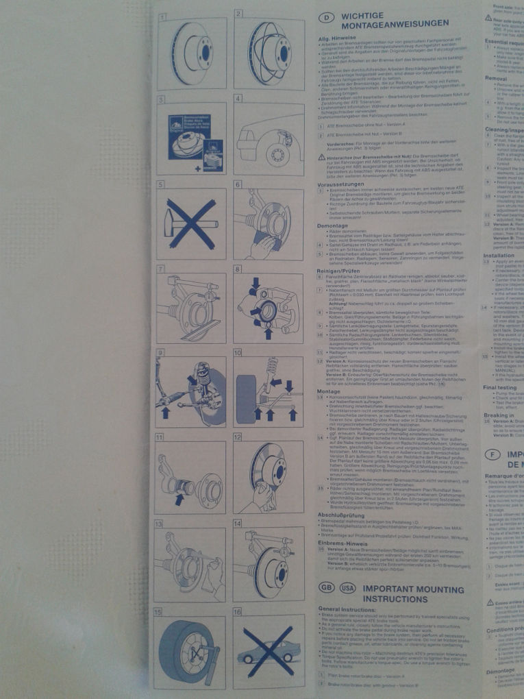

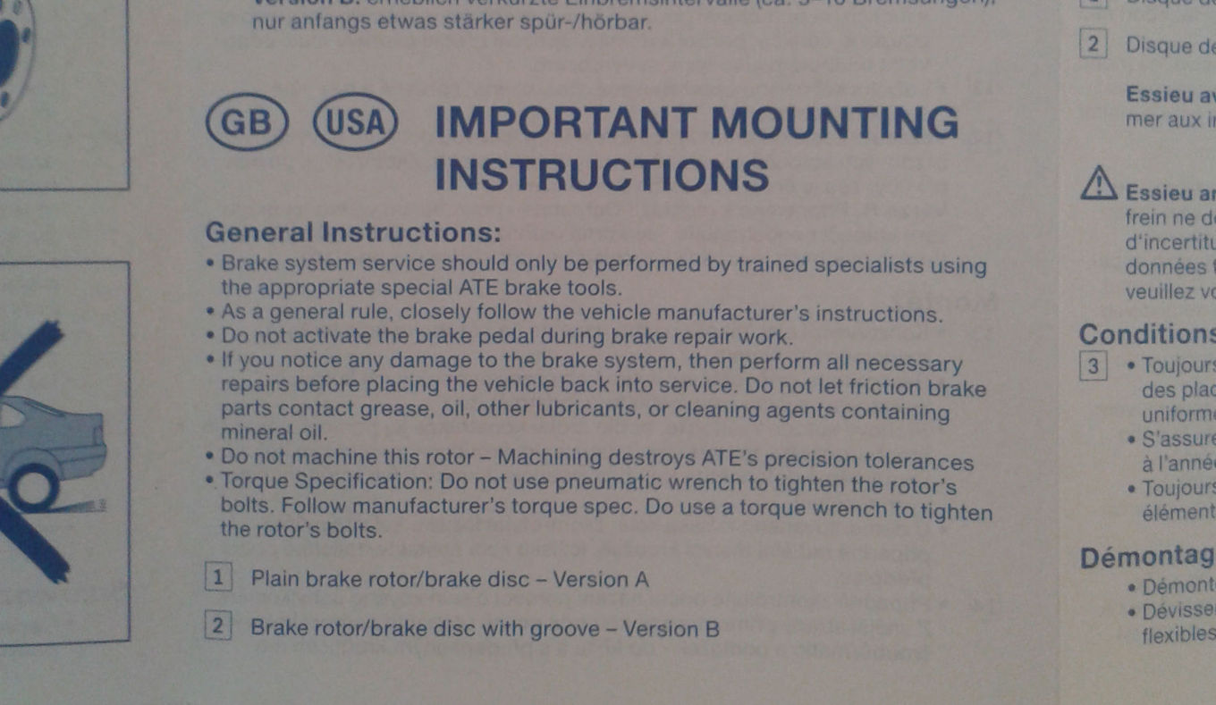

3. Монтаж на нови дискове ... Ако имате или искате диска да е фиксиран (с малкото винтче) както и трябва да бъде за по лесна смяна на гумите после , няма начин да го завъртите ако аксиалното отклонение е над нормите . Подчертавам допустимото аксиално отклонение на монтирани дискове върху главина без значение дали са стари или нови ТРЯБВА ДА БЪДЕ ПО МАЛКО ИЛИ РАВНО НА 0,0254мм никакво 0.1мм както видях някъде напред из темата . Това не може да се постигне почти никога дори с нови главини и нови дискове (Ако някой от вас някога е ходил на стругар знае че един детаил веднъш хванат и стругован и свален от струга в последствие ако се наложи доработка дори на същия тоя струг вече детайла дава аксиално отклонение , което е над тея норми) Затова при смяна на дискове макар и нови задължително препоръчват престъргването им на машина след монтажа на самите тях , което е хубаво да се прави или поне да се проверява и след само смяна на накладките . За информация само след престъргване на машина ако е читава машината де аксиалното отклонение може да се докара и до 0.01 мм
Относно т. 3 може да погледнете тази инструкция на АТЕ и техните допуски и препоръки. Пишат да не се престъргва диска, а за аксиалното отклонение на монтиран диск дават 0.06-0.09 мм, което е по-близо до 0.1 мм, както пише автора на темата

Благодаря на колегата за снимките. Аз слагах някакви Брембота и изхвърлих хартийките с препоръките без да ги снимам. Въпреки това при тях пак пак пишеше подобни стойности. За това съм написал в рамките 0.1 мм.(просто погледнах само за горната граница на отклонение и нея съм запомнил) и това, че съветват ако е повече диска да се завърти по челото на главината, докато даде по-малка стойност. Никакво жулене, стъргане и каквото и да било няма след като диска се качи на главината както е написал колегата със стотните :) Ама на мен като на горе долу технически грамотен човек сега ми стана интересно каква е тази машина за изправяне на монтирани дискове, как е конструирана и как работи. Ако някой има подобна информация нека я сподели с мен. Може и на лично съобщение :)
А относно гресите и аз не знаех какви се използват и какви има. Доста се ровичках и разпитвах за да разбера. Дори ходих до един сервиз в Пловдив, където се занимават само и единствено със спирачни системи. Хората бяха много отзивчиви и отговориха на въпросите ми въпреки, че нямаше да си правя ремонта при тях.
Поздрави и дано темата е полезна на колегите.
