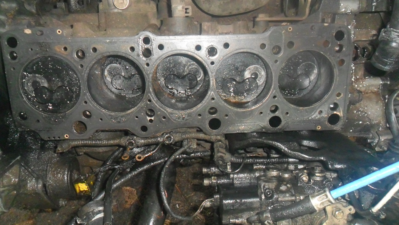

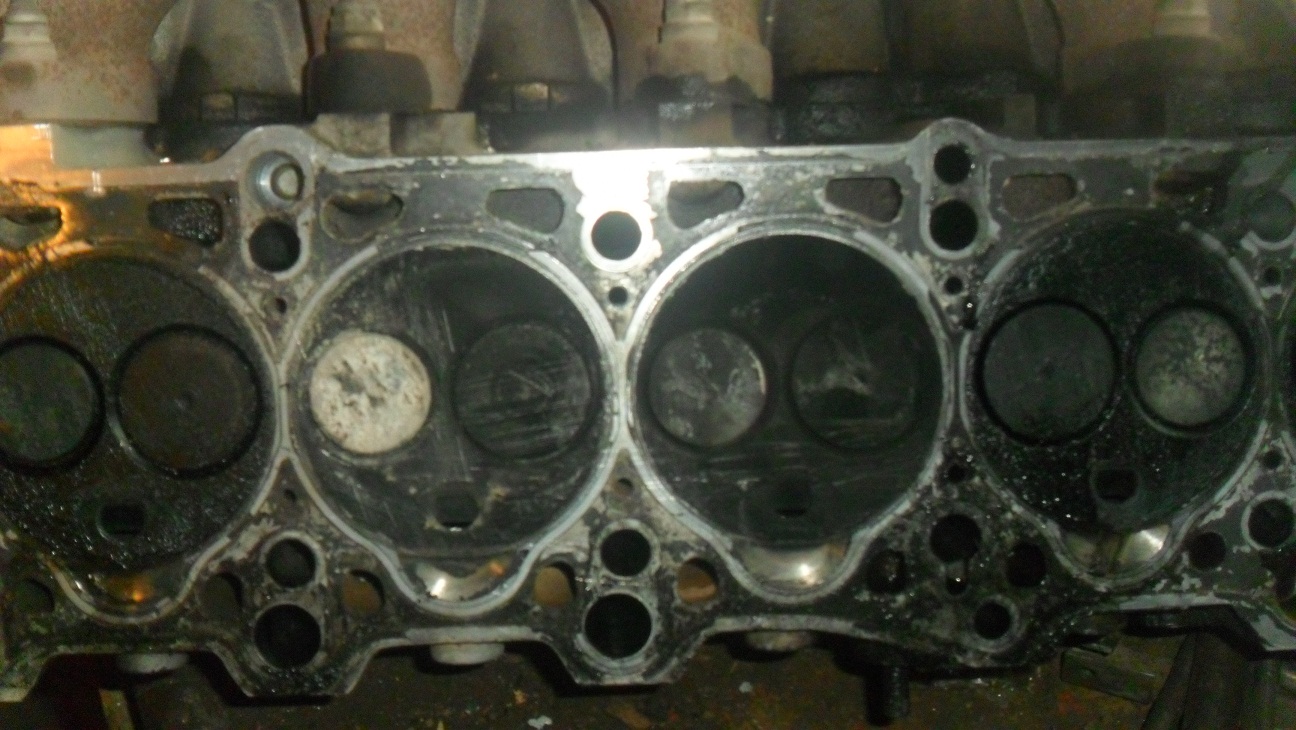

след 120000километра на биодизел отворих двигателя защото блокира водна помпа и скъса ремъка .нема никакво видимо износване на ризите и нагар по буталата само дето са се отпечатали клапаните по челото на буталото .изпускателните клапани са керемидени . ако има интерес ще пусна снимки да се види как изглеждат двигателя е на 450 000 километра

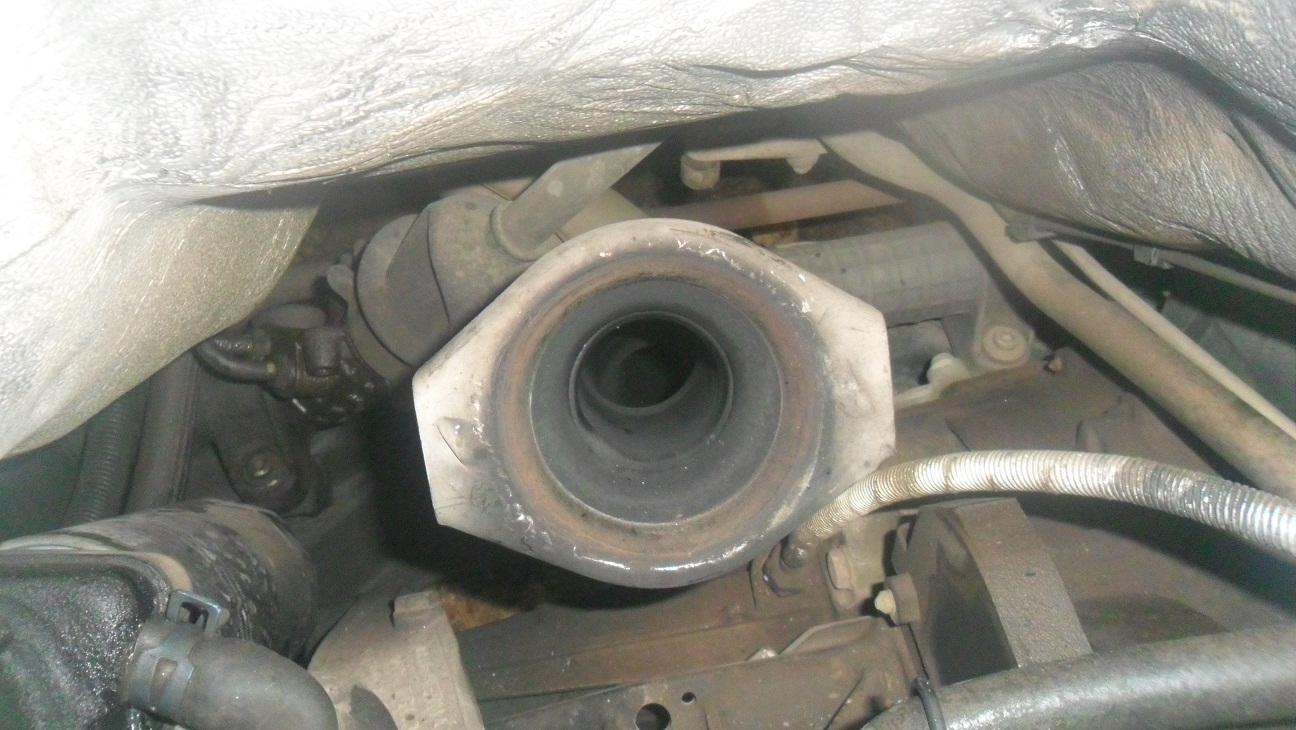

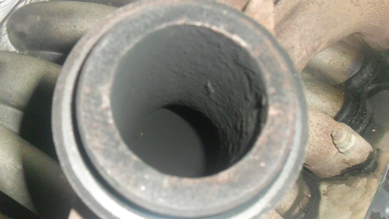

ето снимки след 100000 километра на биодизел . е разреден с бензин за поо добро изгаряне на олиото примерно аз добавям бензин дорде ареометара покаже гъстота 825- 830 понекога ми е исвало примерно на 4 литра олио сам слагал 6 литра бензин

ето ги че нещо не можаха да се качат впреди малко
