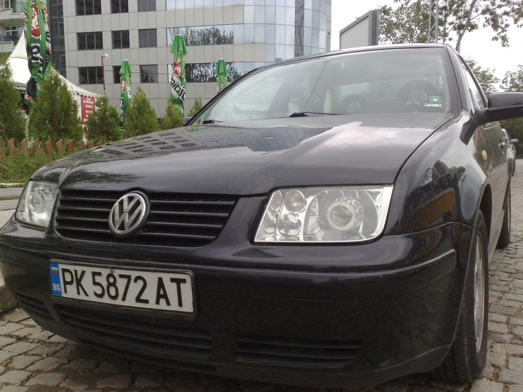

Определено си заслужава да ги полираш, стават като нови независимо, че са на 15г. По принцип се полират само отвън, но при мен се наложи да се полират и от вътрешната страна, защото бях с Н4 крушки с повече ватове и се бяха матирали и от вътрешната страна. Не беше проблем, защото фаровете бяха разглобени заради монтажа на лупите. Както писаха колегите по горе става с 2 вида водна шкурка и пастиране след това. Предлагаха ми и прозрачно фолио за допълнителна защита срещу камъчета и др. след това, но не сложих. Вече половин година са перфектни.

Полираха ги, станаха бомба, сега друго е в тъмното. На единия по-стария, който беше пожълтял... има малки пукнатини му пръснаха лак, уж за по-дълга защита... стана идеално. Другия без лака само с паста, защото не е паднал все още оригиналния лак. Ще се ползват още известно време. Доволен съм!
