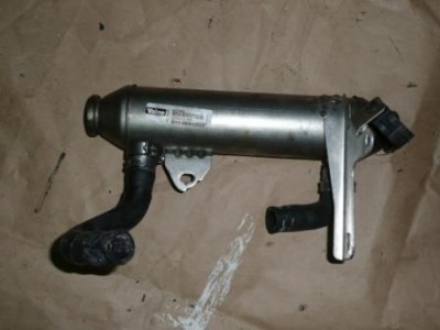

Потърси във форума имаше тема или май мнение във тема ( по спомени темата беше подгревни свещи на антифриз) за егр отоплител проблема е че е кофти за направа.Ето една тема по въпроса Егр отоплител

пиши в гугъл "подгряване на антифриз", избери "изображения" и ще видиш толкова идеи, че ти е бедна фантазията! :a045 :a040
ето няколко идеи!

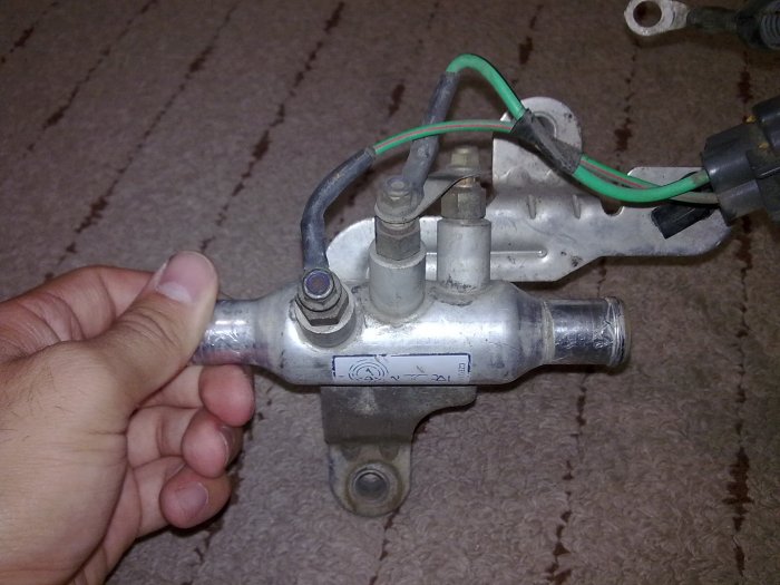

Колеги,мислех по въпроса с нагревателите със подгревни свещи...да потърся такова втора ръка и да го монтирам.Но днес ми хрумна още една идея.Да си направя подгряване с нагревател за 12V или бразоварче на 12V-има такива за около 6 лв.Дали ще свърши някаква работа?
Относно подгрева със свещи доколкото разбрах трябва да се вкл за много малко време защото ако се оставят така ще се пръснат....но може би като със във вода и да няма проблем...още не съм мн наясно...

Бързоварчето няма нужната мощност и като цяло много по трудно ще го пригодиш към колата.Показаните по горе свещи се монтират елементарно.Няма проблем със нагряването докато се движи водата а тя ще се движи при запален двигател.Алтернатора трябва да е мин 90А иначе може да гръмне.Ако сложиш свещи имаш два варианта на управление ръчно и автоматично.При ръчното пускаш си ги сам и като достигнеш примерно 60 градуса на водата,по стрелката на таблото ги спираш.Не трябва да забравяш обаче.По добрия вариант е с термоизключвател,като най елементарния е такъв от кафемашина че лесно се закрепва.Който ккавото и да ти разправя подгряващите свещи на антифриза на дизелова кола имат огромен положителен ефект.

Аз съм с бързоварчето от първата снимка на ivan-, като му махнах конзолата, щото не ми трябва.
Втора година карам с него. Монтирано на маркуча, точно преди радиатора на парното. Управлявам си го ръчно.
Сега нямя още студове, но по миналата зима при работа на място на 903 оборота на двигателя, на 5-та минута от духалките излизаше въздух с температура 10 градуса, при външна темп. минус 8 градуса. А при дълги спускания почваше да изстива и двигателя /даже и след сменен термостат/ - с тоя таралеж темп. не мърда от 90 градуса.
Сега си намерих едно с 4 свещи, ма ми мина мерака вече.Та това върши работа - доста задоволително.
Естествено, алтернатор над 90Амп. и контактор над 50Амп. по-добре 70Амп.
