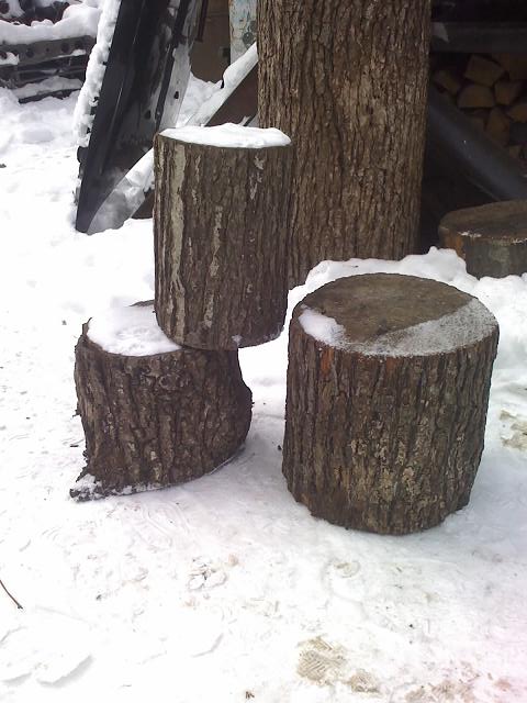

Имам такива стойки-естакади за повдигане на коли и бусове.
Правени са от профилни железа и винкели.Изключително здрави и удобни.
Ако някой има интерес ще кача и снимки с размери! :th_up

Малко неща могат да се свършат с такава естакада, и друг го е отбелязал в темата. Няма как да свалиш колело, а стойките ти пречат много даже за сваляне на картер. За съединител - виж предното ми мнение.
