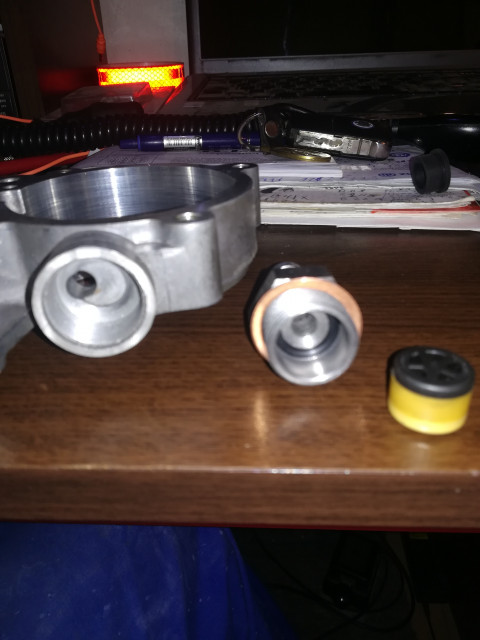

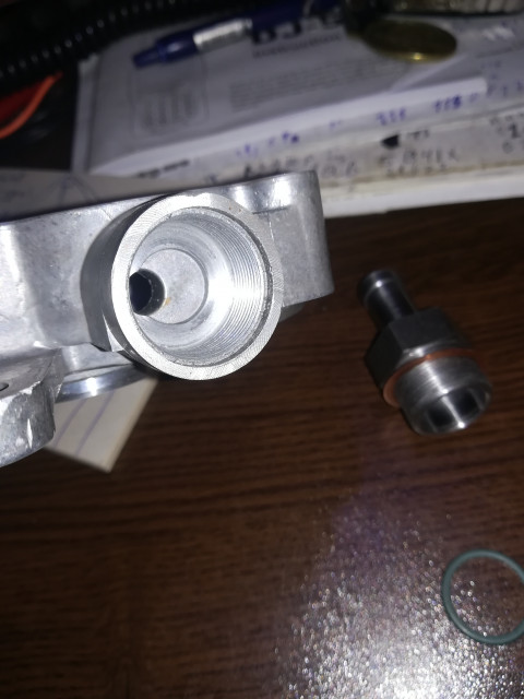

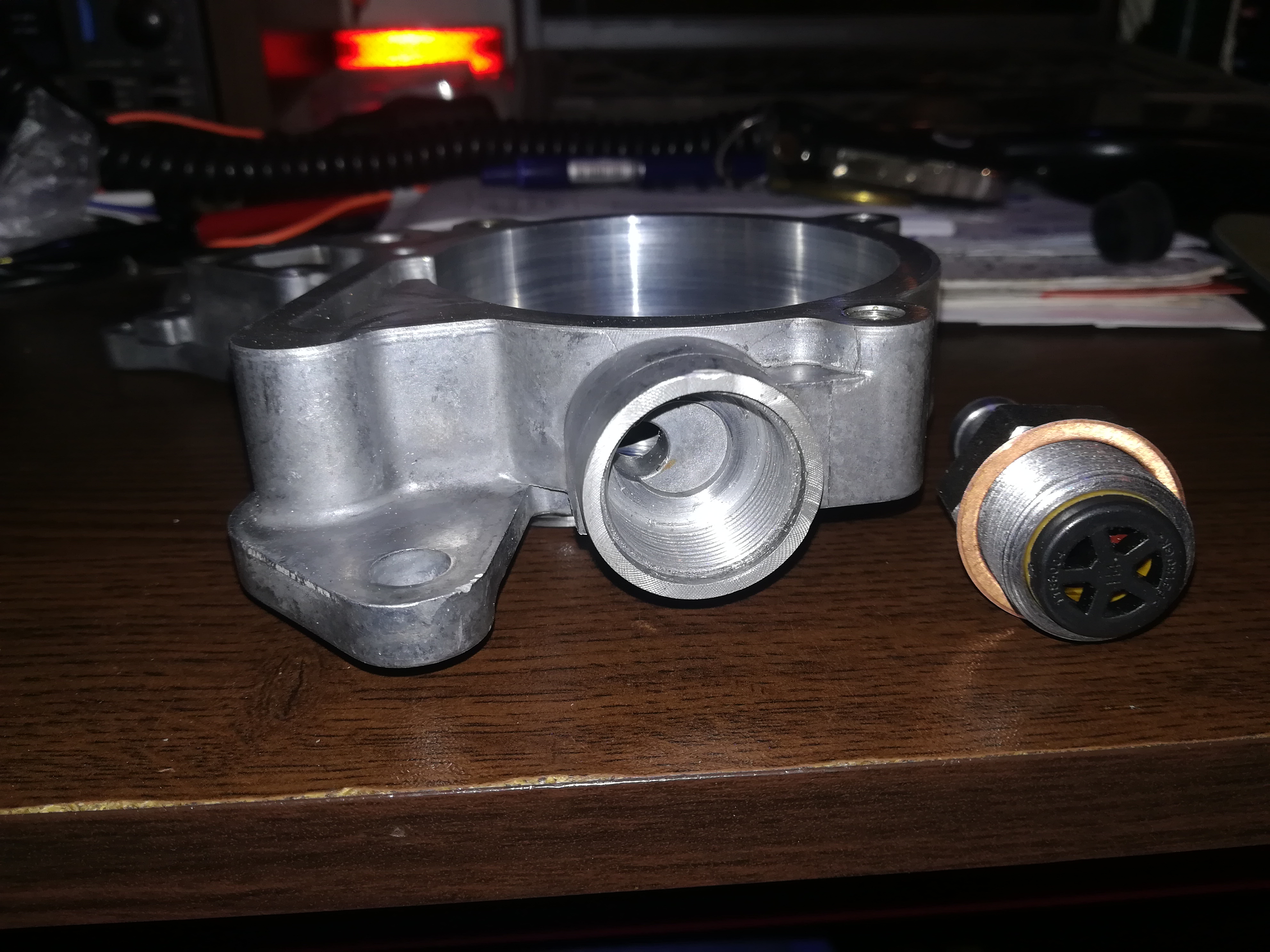

Мнениеот passatora7 » Сря 20 окт 2021 20:21
:exclaim Оргинално състояние когато вземаше въздух и след моя намеса, нов щуцер със резба и е направена като новите помпи поставяни на vw след 2003г.
