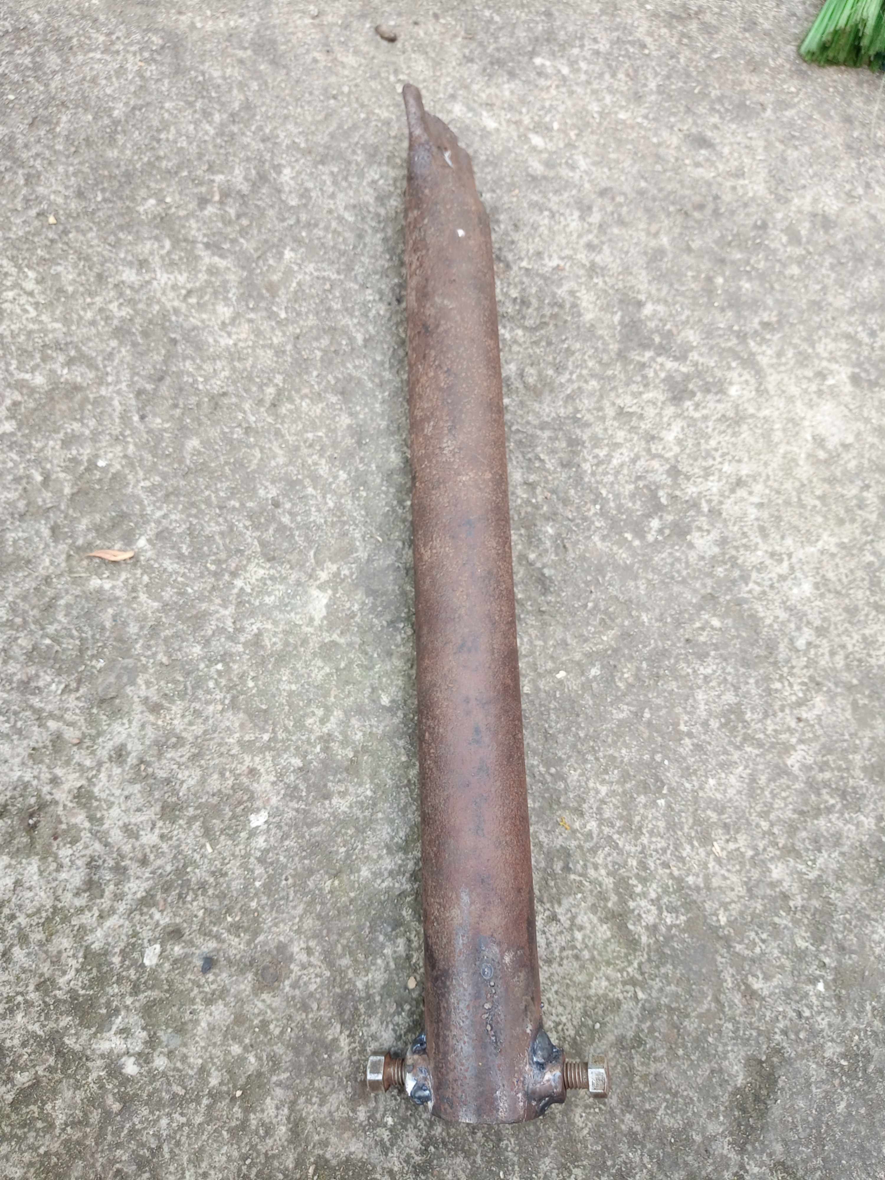

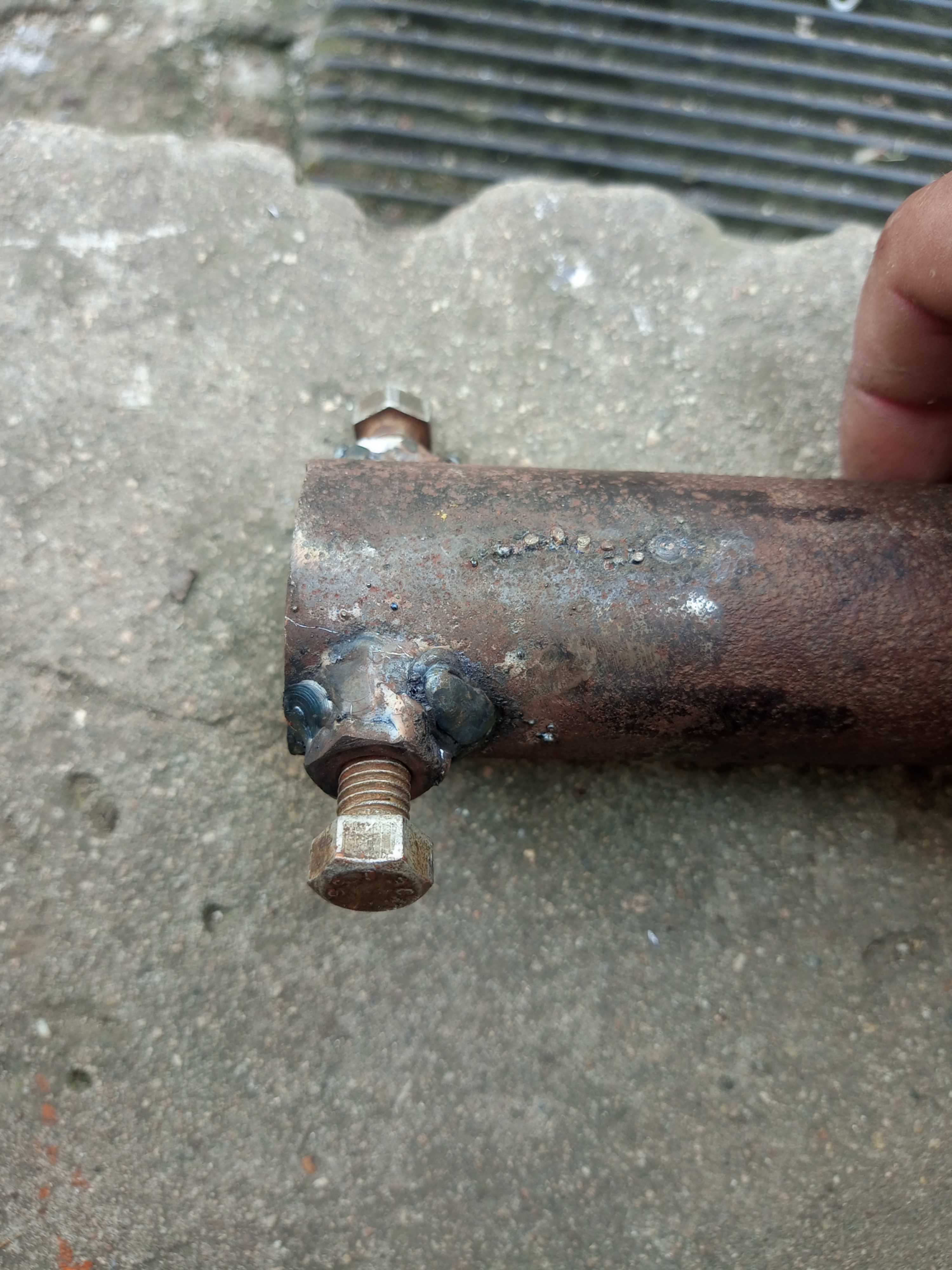

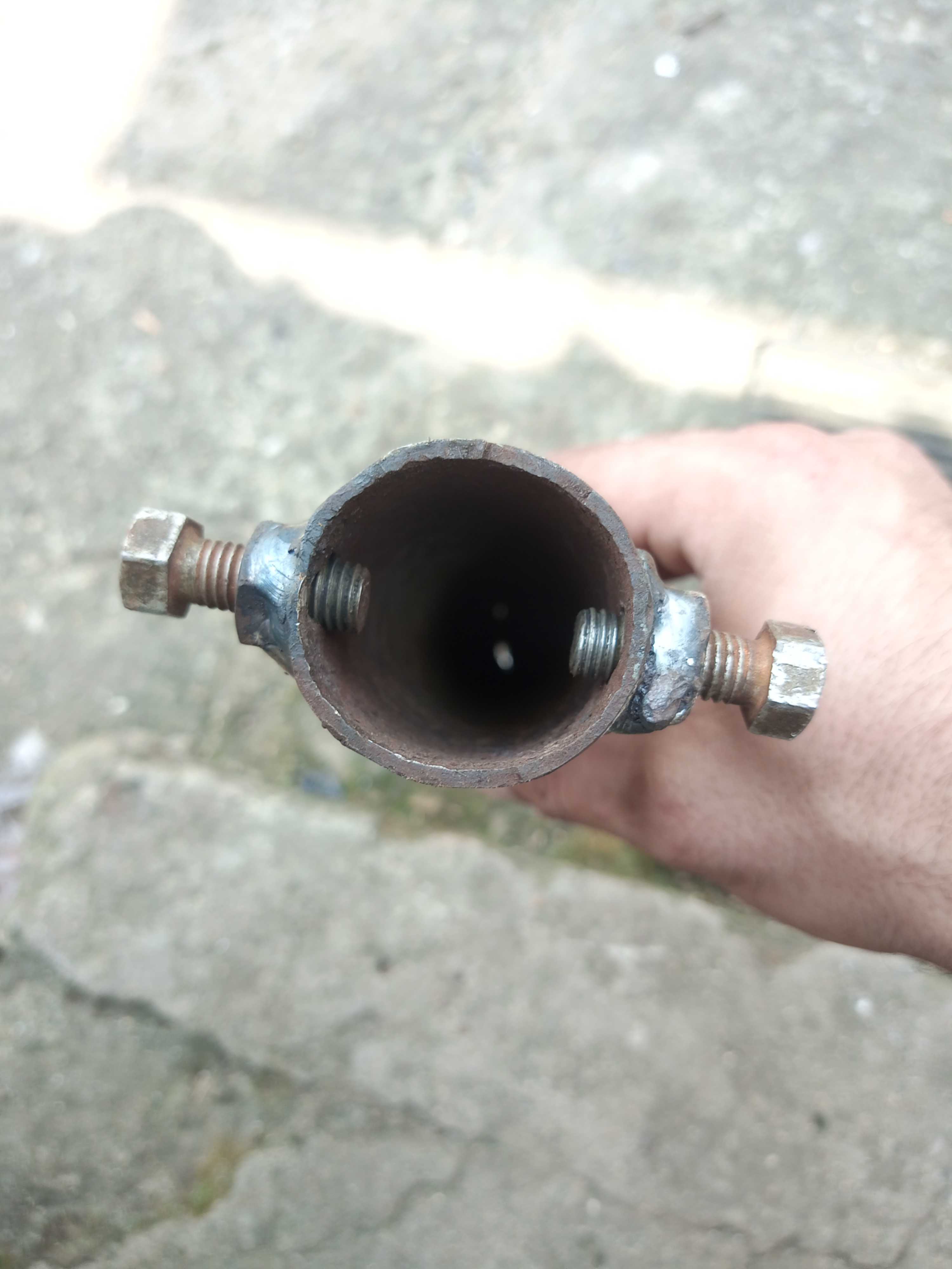

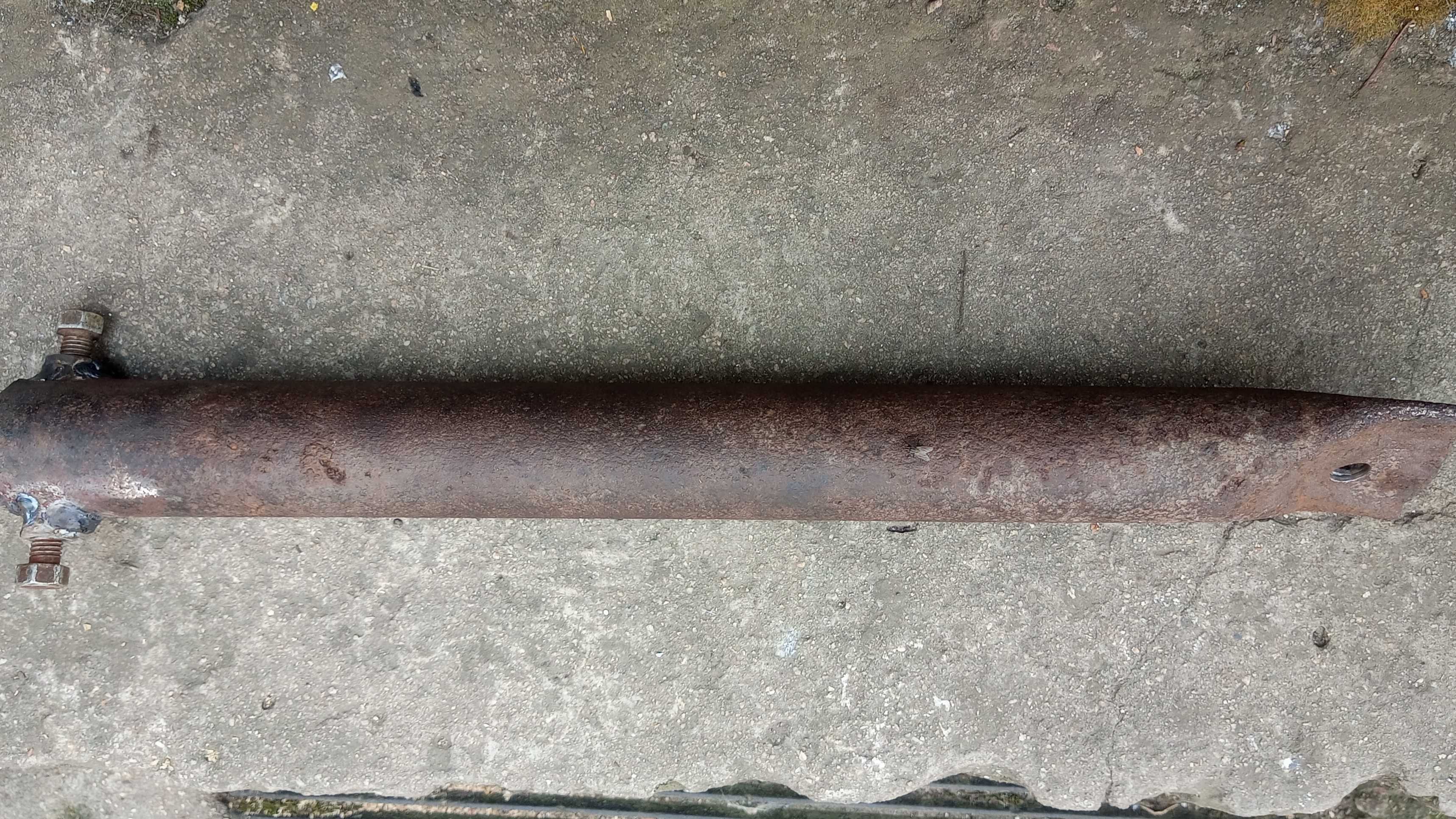

Explode12 написа:А някакъв инструмент да имате за развиване и завиване на вътрешни кормилни накрайници без сваляне на носач/без водопроводен ключ? Темата във вортекса я знам интересно ми е нещо българско :D
Една бърза самоделка от подръчни материали. Черна тръба за отопление с размер 1 1/4, дължина 50см. Болтовете са М8 най-добре да са с клас на якост 10.9, но и 8.8 биха свършили работа. Единствено за пробиването на дупките е ,че трябва да са точно една срещу друга (180градуса). Ще е нужна и около 10см шпилка за да се стегнат гайките във фиксирано положение преди да се заварят. На снимките тръбата където е смачкана не е нужно , така я намерих. Пробиват се още две срещуположни дупки да се вкара нещо за рамо при развиване и стягане. Отнема около има няма 1 час за направата. Допоследно мислех че ще е загуба на време , но накрайниците ми се развиха с поглед без да съм демонтирал нищо друго по окачването.
