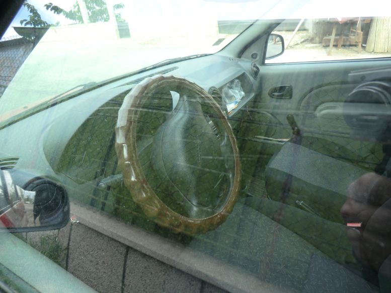

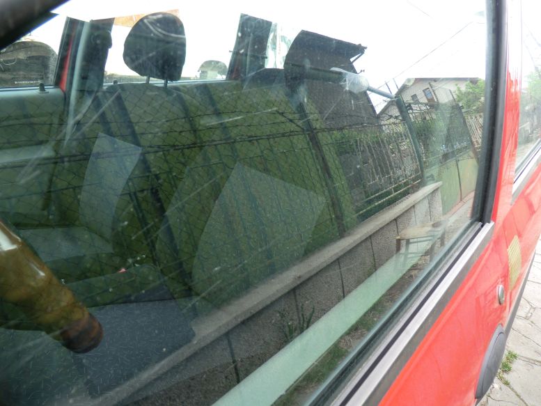

Мнениеот shotik » Нед 29 апр 2018 17:03
Ето снимки, надявам се ,да различите надраното

Мнениеот Курт Деликуртев » Нед 29 апр 2018 17:13
Следя темата от самото начало, няма никакъв начин да се премахват драскотини.
Има една таблица по Моос за твърдост на материалите, най-твърд е диаманта, на второ място е стъклото.
Мишън импосибъл, помага само слагане на ново стъкло!

Re: Надрани стъкла
Мнениеот pepss » Нед 29 апр 2018 22:40
Има голяма разлика от хоризонталните хаотично разположени черти от стъргалка, и вертикално концентрираните черти, стигащи до уплътнението. Разликата е от това, че вертикалните са се образували от сваляне на прозореца, както се вижда някъде до половината на стъклото. Това е знак, че проблема е някъде отвътре и дано изляза лош пророк, но ще се появят и на новото стъкло.

Мнениеот shotik » Пон 30 апр 2018 6:51
pepss написа:Има голяма разлика от хоризонталните хаотично разположени черти от стъргалка, и вертикално концентрираните черти, стигащи до уплътнението. Разликата е от това, че вертикалните са се образували от сваляне на прозореца, както се вижда някъде до половината на стъклото. Това е знак, че проблема е някъде отвътре и дано изляза лош пророк, но ще се появят и на новото стъкло.
На моята кола са от стъргалка, а вертикални се получават от гумения уплътнител на стъклото, който с годините се втвърдява, частици от пясък и кал които полепват по ръба му , дори може да проникнат между уплътнителя и стъклото и ето ти чудесен абразив !
Чистачките ги сменяме , но колко човека са сменили тези странични уплътнители?
Дори аз не съм сменял , а съм имал 20 годишна кола , карана само от мен .
