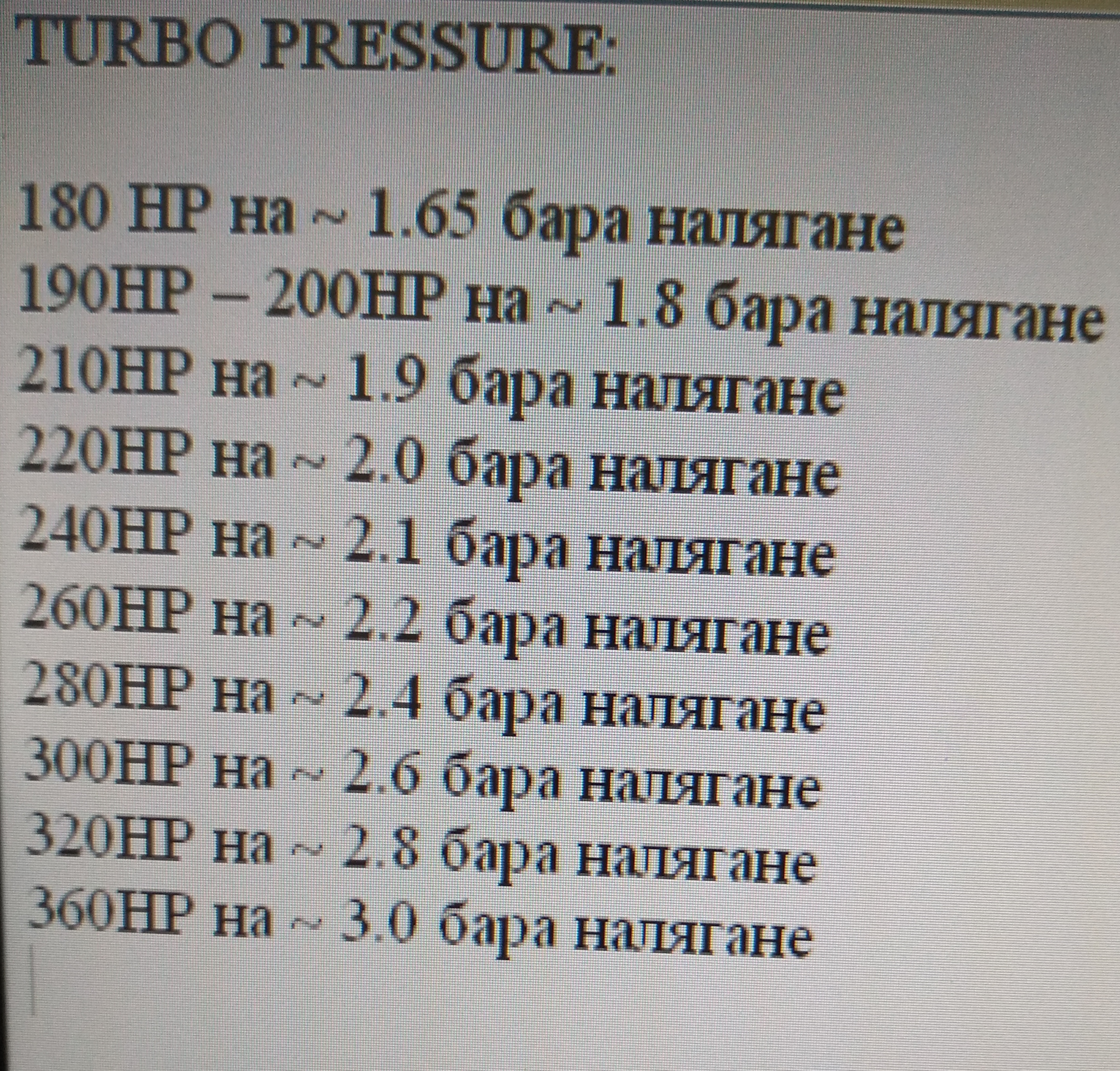

Re: Чип тунинг
Качвам табличка за необходимото налягане на турбината за постигане на по голяма мощност, при хардуерен тунинг.

Re: Чип тунинг
Таблицата добре, ама за какъв мотор се отнася?

Re: Чип тунинг
Отнася се за всички двигатели 1.9 TDI и 2.0 TDI от групата на VAG.
