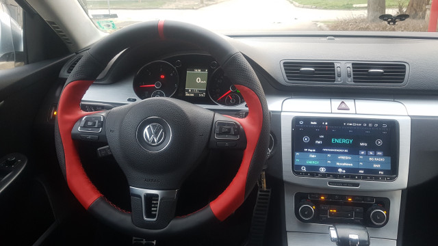

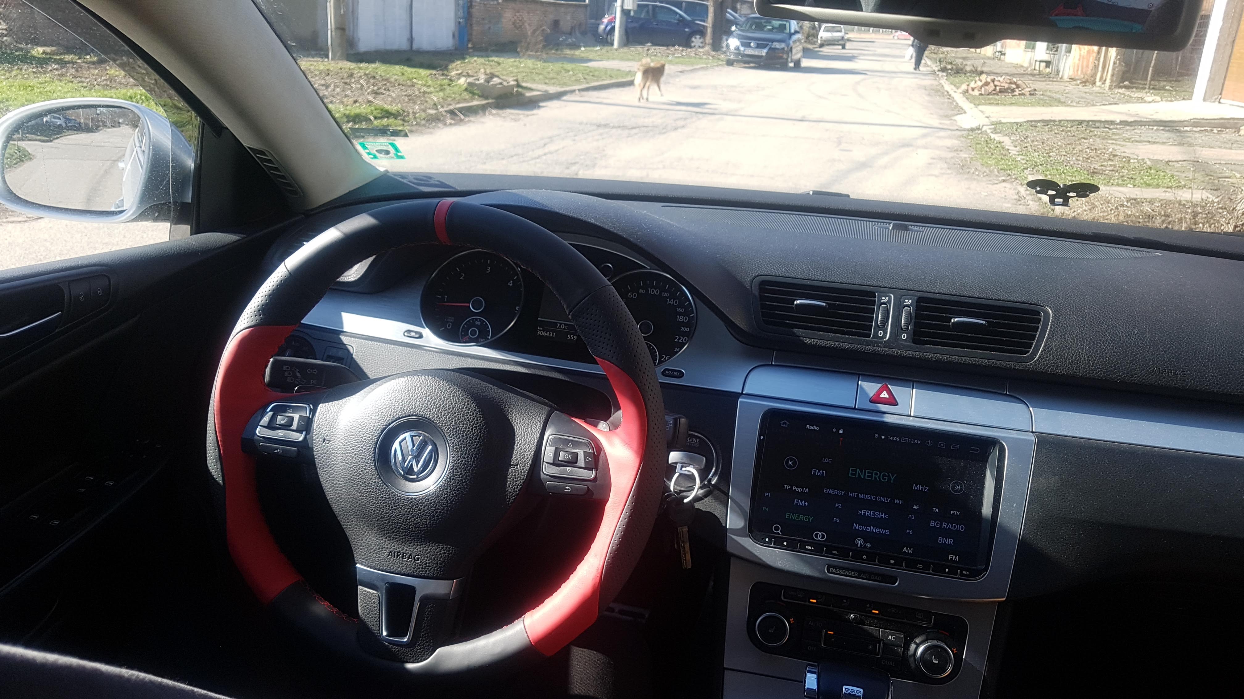

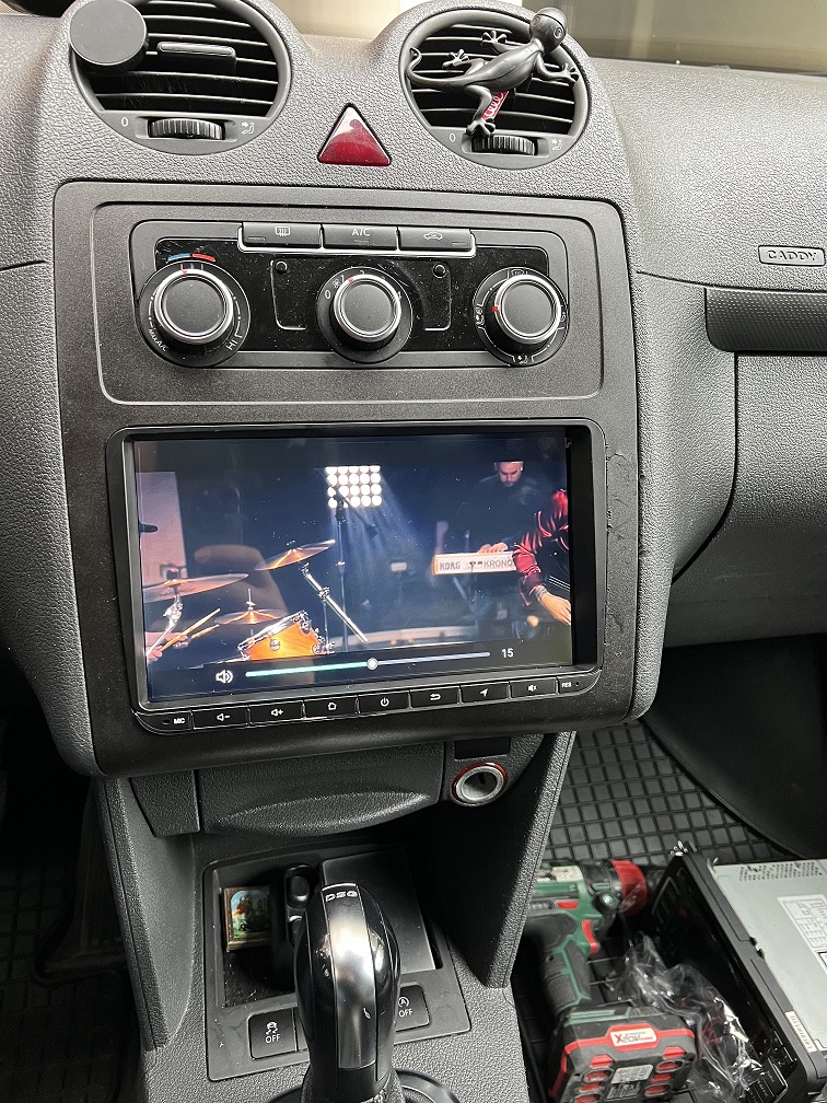

С такъв дизайн на медията съм от 3 години и е перфектен за модела. Трябва да е малко хлътнал екрана за да прави сянка... иначе слънцето много се отразява и нищо се не вижда. Конкретно този модел е на XTRONS 8-ядрен 4GB RAM 64GB ROM. Ползвам заводската GPS антена.
PS: Ааааа ... спестете си коментарите за волана! На мен ми харесва и е направен за този модел волан, аз съм си го шил и съм хвърлил много труд. Кожата е естествена напа и усещането е превъзходно. На който не му харесва - да не му обръща внимание.

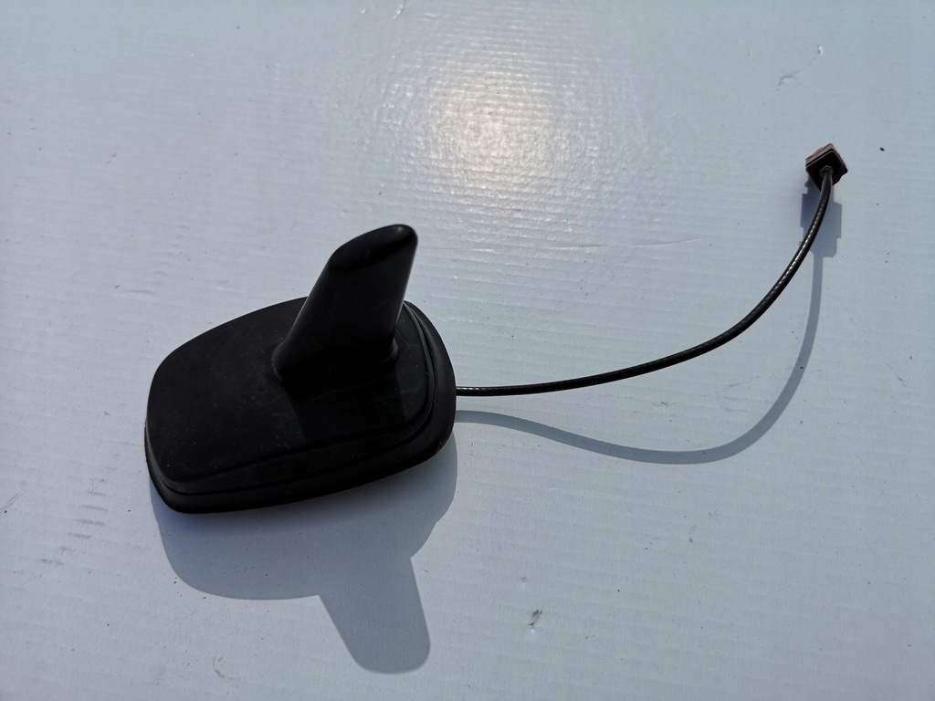

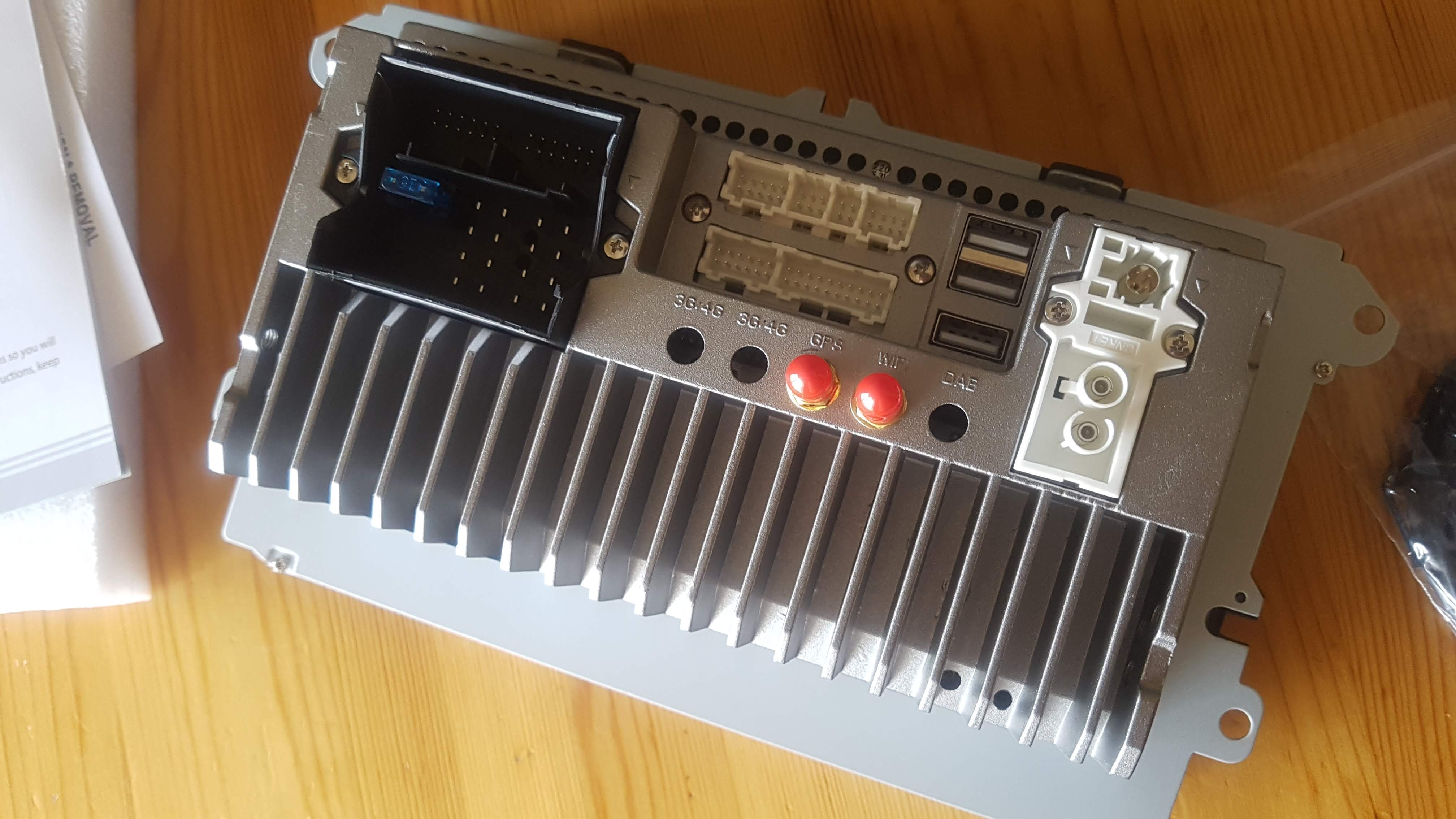

И аз съм на вълна китайска медия, която да поддържа копчетата на волана парктрониците и да има GPS и wifi като ще и споделям нет от телефона. Искам и камера за задно виждане но като чета какъв зор е там може и да се откажа. Колата е Пасат Б6 2009 и в момента има такава медия:
Също така има и антена която в Гугъл я намирам, че е за GPS, но предвид медията която има не знам дали наистина е за GPS.
Въпроса ми е мога ли да ползвам тази антена за GPS защото не мо се лепо по таблото тия външни модули?
Също така трябва ли адаптация на медията за да работят всички екстри както са работили преди със старата медия.

Ако тази антена работи, ще можеш да я ползваш - намират се преходници, това съм го описал в началото на темата още. Продаваха се и в OLX, сега не съм проверявал. Това иначе е най - добрият начин да свържеш антената за проследяване с медията.
Адаптация не се прави - ако всичко си свързал както трябва, всичко работи директно.

railfan написа: В пасат Б6 си влезе идеално в рамката.
Малко странно се усеща докато свикнеш, че нямаш врътки за регулиране на звука, по-лесно е от волана.![]()
Eто как изглежда монтирана:
Колега, аз монитрах същата и ще използвам темата ти да споделя няколко отзива ... Първо, дизайна много ми харесва, не знам защо "777" казва, че била хлътнала, напротив, направо си заспива така както е, идеално си пасва със лайсната/рамката която е около цялата infotainment системка, аз лично съм много доволен! Така или иначе не харесвам особено кръглите врътки, така е по-изчистено и красиво и остава повече място за екран.
Относно увеличаването - аз също ползвам волана, защото бутоните на навигацията цъкат някакво шумно
Като цялостен отзив мога да кажа, че ако се абстрахираме от минуса, който ще споделя надолу, тази Infotainment система дава на колата много по-съвременно усещане. Аз имам iPhone и като свържа infotainment системата с телефона, чрез Apple carplay става супер готино. Има всички приложения, които бих ползвал, докато карам - Spotify, Google maps, Waze, разговори, дори има Viber и iMessages. Единствено е малко тъпо, че бутона "слушалка" на волана не отваря phone app-а вътре в Apple carplay, а тази на самия android device, а те са така да го кажа взаимозаменяеми, тоест или си се свързал към android-а, или с apple carplay и реално просто трябва да цъкам по infotainment-а, а не чрез волана да отворя phone app-а, но това е бял кахър.
В комплекта дойде микрофон, който прекарах супер гъзарски без да се вижда и сега е в горния ляв ъгъл на стъклото (гледано отвътре, разбира се) и хората ми казват, че когато говорим ме чуват идеално. Другото много яко от комплекта беше 2 USB-та, които съм оставил в жабката. Ако човек си купи камера има интеграция и ще показва, но аз нямам. Парктроници също засега нямам, но мисля, че няма да ги изобразява така:
Огромния проблем е какво се случва с батерията ми ... Направо я унищожава! За 30 минути waze + spotify гълта към 10% батерия... Това ми е почти единствения проблем.
Аз не слушам много радио, но все пак е добре да отблежа, че преди бях с фолксвагенския RCD 310 и си ловят радио перфектно, сега сигнала е доста рехав и понякога прекъсва, понякога даже сменя станцията - предполагам, защото сигнала е зле...
Също така в настоящата си конфигурация мисля, че няма опция за aux. Има начин, но изисква запояване и допълнителна работа. Флашка ползвам в едното от USB-тата, които си прекарах в жабката.
Надявам се да е било полезно на някой написаното горе, ако имате въпроси пишете на ЛС! :)

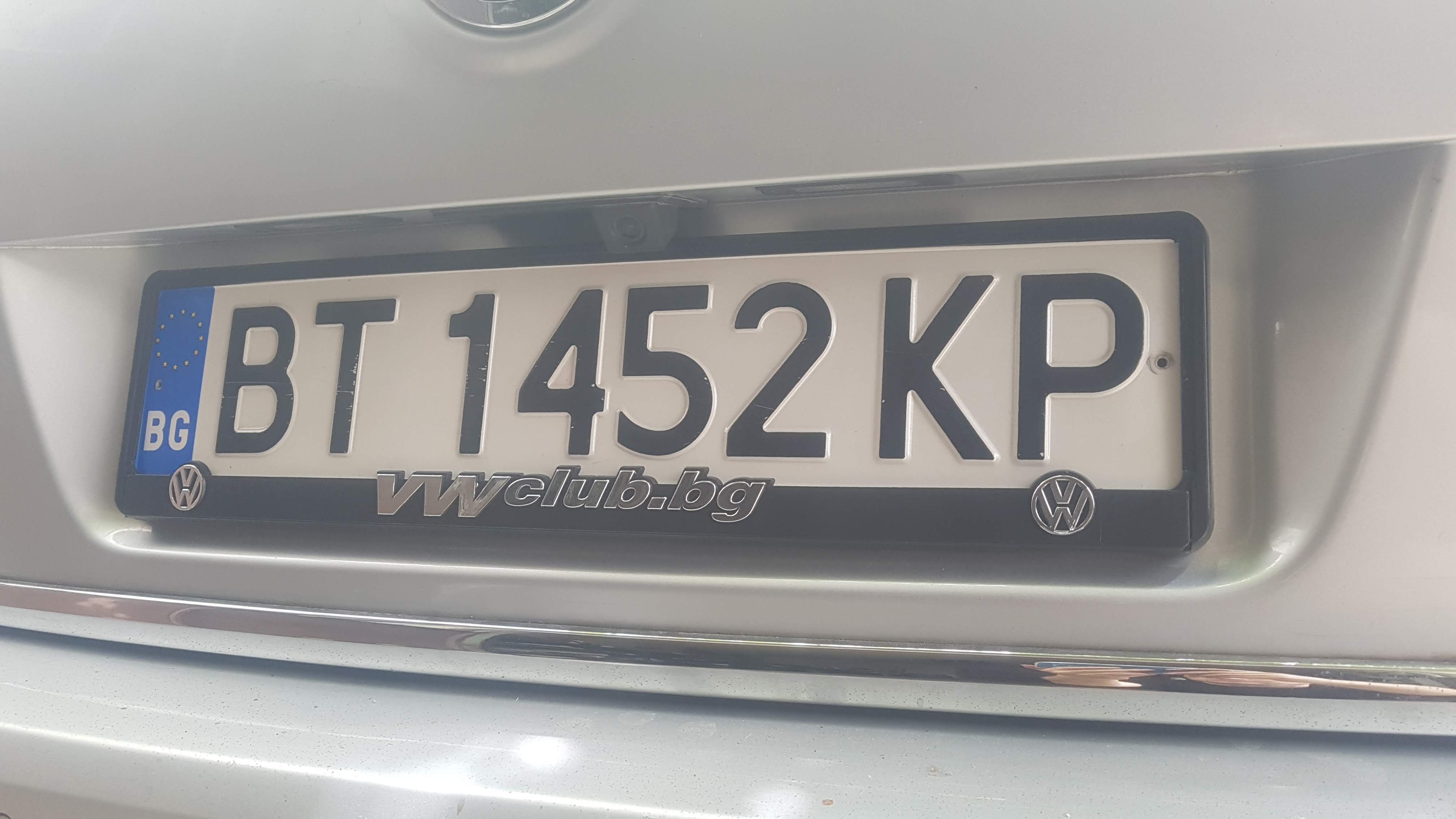

Днес като пусках поста и проверих обявата, от която съм купил камерата, вече не е активна. Поръчката е от 6ти Ноември 2020.
Към момента вече има по-нови, с по-добро качество (вероятно) и поддържани от по-новите софтуери на сегашните мултимедии.
https://www.aliexpress.com/w/wholesale-trunk-handle-rear-view-camera-passat-b6.html?catId=0&initiative_id=SB_20230824120105&SearchText=trunk+handle+rear+view+camera+passat+b6&spm=a2g0o.productlist.1000002.0
На първо четене това излиза, като на мен лично, тези FishEye никак не ми харесват. Супер много изкривяват изображението и доста свикване ти трябва с тях.
Относно монтажа - буквално 1:1 с оригиналната. Малко по-твърд е бутона за отваряне на багажника, но не е болка за умиране и се свиква. Гумирана е и вода не влиза. Супер скрито стои и изглежда като заводски направено.
Кабелите си спомням, че трудно прекарах... рязах ги и запоявах после... отдели си повече време и търпение.

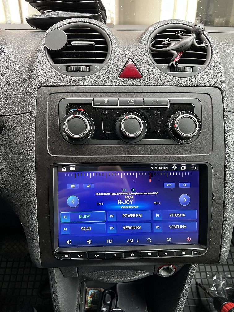

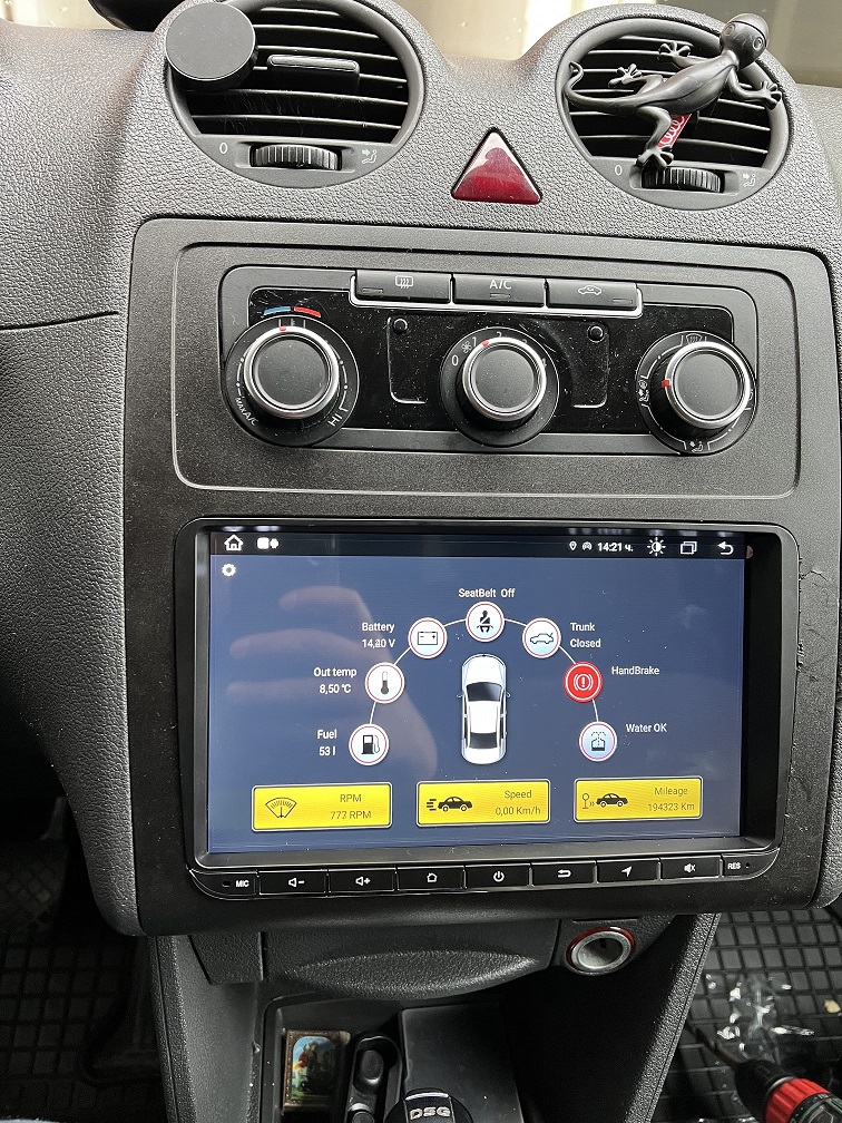

Здравейте, за много години на всички, живи и здрави. От една седмица и аз съм с препоръчаната от railfan медия с 6/128гб ram. Мога да кажа, че съм доста приятно изненадан. Очаквах да е доста по зле като качество особенно на звука, но за мое щастие качеството спрямо RNS 310 е в пъти по добро. Отделно след като автомобила е бил едно денонощие в покой медията стартира веднага след подаване на контакт, няма никакво забавяне и зареждане както доста други които съм виждал. Car Play се свързва веднага след като зареди медията. Не съм инсталирал допълнителния микрофон, тъй като всички с които разговарям ми казват, че ме чуват чудесно. Сега съм в дилема дали да сложа сим карта и да ползвам интернет от там за да не ми точи батерията на телефона, поръчал съм си и камера, но още не е пристигнала, монтирам ли я ще дам и мнение относно нея, парктроника иначе си работи коректно. Качвам няколко снимки. Хубава вечер на всички!
