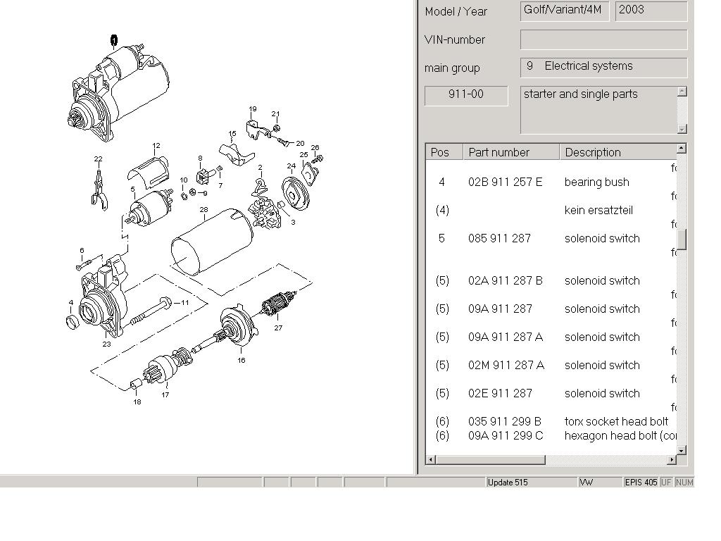

Не, при теб стартера се различава съществено!
Тази гнусна втулка в камбаната на скоростната я няма - в стартера си е. Отделно - по-малко на брой втулки дават
Я кажи с каква скоростна кутия си, защото изглежда има разлика
