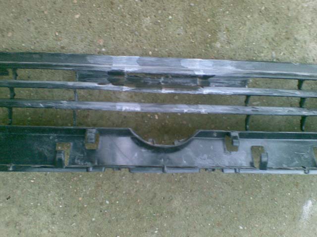

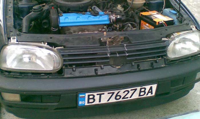

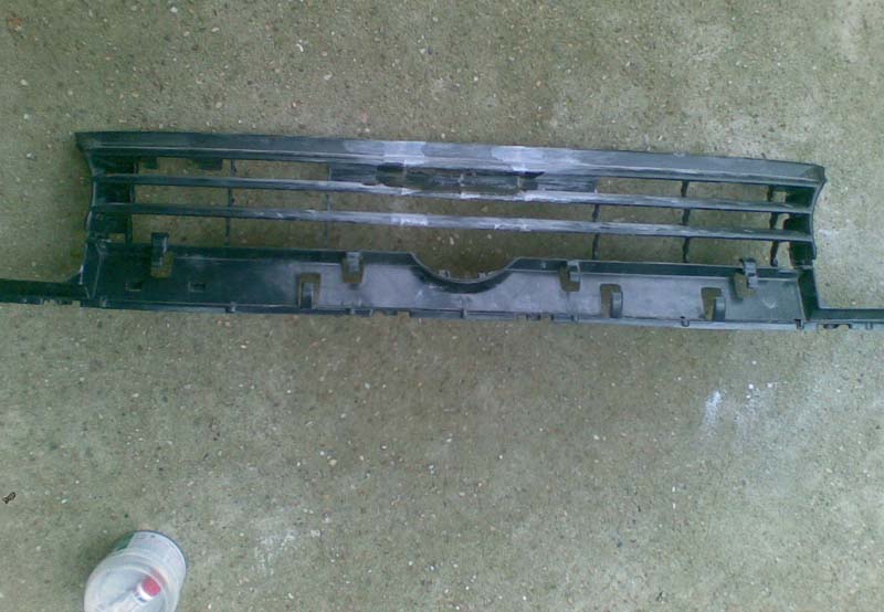

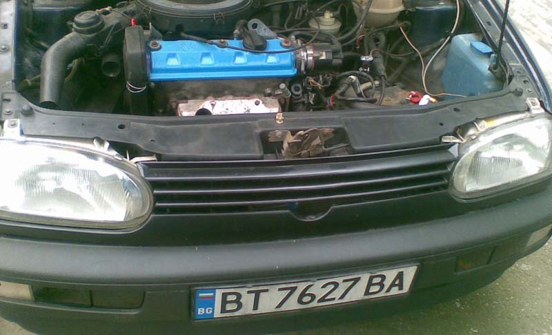

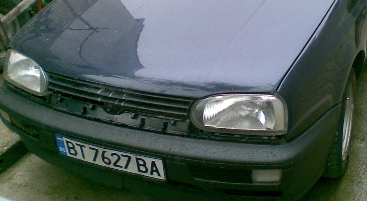

Само с това разполагам дано да е от помощ на някой :oops: Ако някой има въпроси да пита ще помагам :wink:
Тук са залепени 2-те парчета
Тука са залепени 3-те парчета
Тук решетката е китосана
Това е крайния резултат
