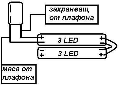

звинявам се още сам на 14 и тепърва ще уча в електро и щ6е изучавам повечето работи засега нямам проблеми с нещата които съм правил по буса (учебния ми полигон
)та по въпроса на плафона съм сложил 2х5см ЛЕД лентички гумиран и сега като четох в форума и реших да направя и аз плафона и нямах търпение да видя ефекта свалих от старата ми дънна платка кондензаторите
сложих 6.3В 2200МикроФрада
но се получи кофти остава напрежение и пак леко светият смених го с 6.3В 1000МикроФрада(пак от старата ми дънна платка щото надали ще работи магазин за електроника в 21h) и сега изгасва малко по-бавно (5-6сек.)и свети съвсем слабо(5сек) и изгасва дайте съвет на едно хлапе(мене)какъв кондензатор да сложа гледах 16В ама ни знам моля ви помогнете ивинете ако не е тук мястото ми и ако има правописни грешки!!!!

веднага да изхвърлиш тия кондензатори 6.3В защото ще се надуят и ще се разтечат... 6.3в е максималното напрежение което може да се подава на тях... а ти даваш 12-14В....
ползвай кондензатори 16В или 25В... а за микрофарадите еспериментирай докато получиш задоволяващо време на гаснене... ако можеш сложи снимка или нарисувай схемата да ти даваме идеи...-

ми уча се от грешките си много благодаря днес ще си взема кондензатор 25в 1000микрофрада просто нямах търпение и сложих този кондензатор но ще се науча от грешките си мнoгoмнoгo благодаря за съжаление не съм много добър чертожник надявам се да ми разберете чертежа

купх си 25V 1000mikrofrada ще го направя днес чакам бащами да се прибере от работа и снимки покъсно БЛАГОДАРЯЯЯЯЯЯ НА ВСИЧКИ ЗА ОТДЕЛЕНОТО ВНИМАНИЕ
