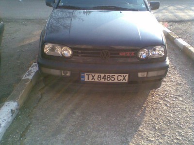

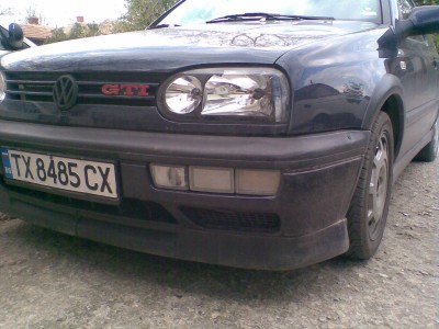

Значи методът на затъмняване на рефлектора е следният: Купуш си спрей черен мат термоустойчив (за камини и бурий),аз пробвах с облепяне на стар рефлектор и ми се обели "никела"(затва и беше пробата де,да не си осакатя мойте рефлектори..) и затва взех балсама за тяло на сестра ми,и намазах частите на рефлектора който не искам да бъдат боядисани. След това пръснах целия рефлектор с термоустойчивия спрей и изчаках да изсъхне за 20 минутки най-сигурно,след тва изтрих балсама и стана заводско както се вижда на снимките... Нагрях с горещт пистолет пак дъвката,която служи за уплътнение и залепих новите фарове. Ааа забравих да кажа,че се пръска цялата кутия на фара от вътре с спрея,защото и тя се вижда през стъклото. След тва се монтират на колата и става мн добре.Всеки си мисли че имам нови фарове и ми ги хвалят как изцяло променили визията на колата,като им кажа че са старите се смеят хаха И все пак са си Хелла! А за светлината си е все същата,просто не е така равномерно пръсната както със старите стъкла,малко реглаж и сичко е тамън. А с ксенон ще е супер,но по напред 55w :) А даскале,аз стъклото не съм го затамнявал,само рефлекторчето така че не ги сравнявай... Първо че си с едносекционни(грозни),второ с тея стъкла... Съветът ми към теб е да си отделиш 50лв и си направи така,мн по яко ще му стой на голфарата :)

Не намирам Член по който да ме санкционират органите на КАТ,защото...ИМАМ ДЕЙСТВАЩИ ФАРОВЕ,СВЕТЯТ ВСЕ ЕДНО СЪМ С ОБИКНОВЕННИ КРУШКИ НЕ С КСЕНОН така,че не виждам проблем като например да съм предпоставка за ПТП.Коко,аз виждам,че не си затъмнявал стъклото,а си шарил вътре.И едносекционните фарове не са грозни особено с ксенонче.Защо не сложиш една снимчица на автомобила ти да видим как изглежда в завършен вид?

Това е крайният резултат,Като е измита колата мн по добре хахаха :D Мисля с мн леко фолио да ги направя стъклата,ще се тонират и мн добре ще се получи... :)

За мен това не е затъмняване,а оформяне на секциите за къси и дълги :D
Между другото има едни пластмасови които се лепят върху стъклото и крайния ефект е същия :D
Но както и да е...виждам,че пак фолиото търсиш...определено върши работа и е 100 пъти по-практично :wink:

Аз защо ли си мисля,че като сложиш кристални стъкла и пръснеш рефлектора черното буквално си се вижда,че е пръскано и му се губи ефекта както е на фабрично стълко ? :?

Каквото и да си говорим оригиналното стъкло буквално размазва черните елементи и фара стои като изцяло потъмнен.
